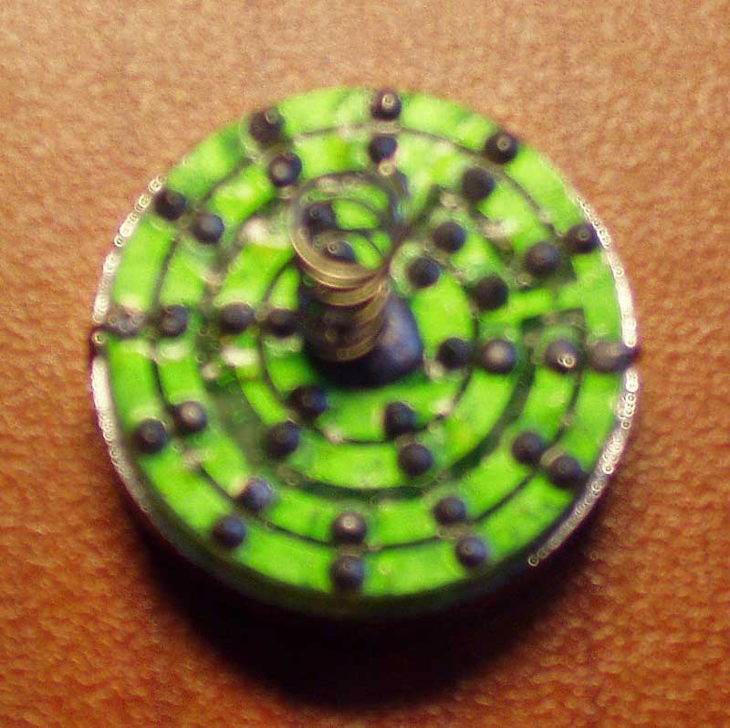

LEvSHA впринципе светодиоды из фонарика должны выдержать 5 вольт нормально. Я сегодня видел десятку хозяин в противотуманки упихал круглые платки от светодиодного фонарика, интересно как он защитил от перегорания всю эту байду. А вообще смотриться класно не ксенон конечно по яркости но ригинально.
Я уж и фонарики подобрал, только корпус не представлю какой забахать и как к бамперу прикрепить.
torcon а сколько в фонарике светодиодов и как они соединены? В цепочки по несколько штук или все последовательно (параллельно)?
LEvSHA зайди в сашу, там их всяких и 49 и 36 светодиодов это самые широкие, подключены паралельно.
В сашу на мельникайте заехал там эти фонарики последние. Появились еще другие фонарики не с обычными светодиодами, а другими на кристалах светят очень ярко, но количество их меньше 19 к примеру светит как 30. У них вокруг как в стопарях автомобильных отражатели у каждого.
