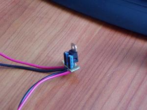

спаял!!! Только почему на выходе 6.3 волта врубится немогу :)
схема L7805 CV
на входе конденсатор 16V 330mf
на выходе конденсатор 50V 1mf
здесь схема подключения и параметры микросхемы.
http://www.datasheetcatalog.org/datasheet/...ronics/2143.pdf
вообщем мультиметр врал просто изза севшей батарейки выдавало нормально 5.2 вольта. Когда подключил к машине работала схема недолго, кондеры не те поставил видимо, да и резистор нужно включать в эту схему наверное. Около 10 секунд погорело и потом пошел дымок от микрухи... Но при заводке машины выходное напряжение не изменилось, хотя вольтаж меняется с 12-13 до 14В. Так что работает стабилизатор. Нужно только спаять все по уму.
50в КОНДЕР НАДО СТАВИТЬ НА ВХОДЕ НАПРУГИ ! ТЫ ПОЧЕМУ ЕГО НА ВЫХОД ТО ПОСТАВИЛ ? а НАГРУЗКУ КАКУЮ ПОДКЛЮЧАЛ ?
Нагрузку подключал от БП радиотелефона - все работало ок не перегревалось, подключил к штатной сети авто 10 секунд и хана...
вообщем переделал поставил L7805CV (такая же) на входе 47мкф 50вольт и на выходе такой же конденсатор. Выдает стабильно, греется меньше но греется. Надо узнать какие точно кондеры надо а не от фонаря. В сопроводительных доках к микросхеме написано
0.33мкф на входе и 0.1мкф на выходе но вольтаж неуказан видимо нужно самому выбирать в зависимости от применения.
Так как я сейчас сделал, греется а значит нужно на болтик к стабилизатору прикручивать радиатор. Говорят их дофига в ЭЛТ мониторах... У меня в тундре лежа 2 штуки надо разобрать глянуть - но тундра далеко...
