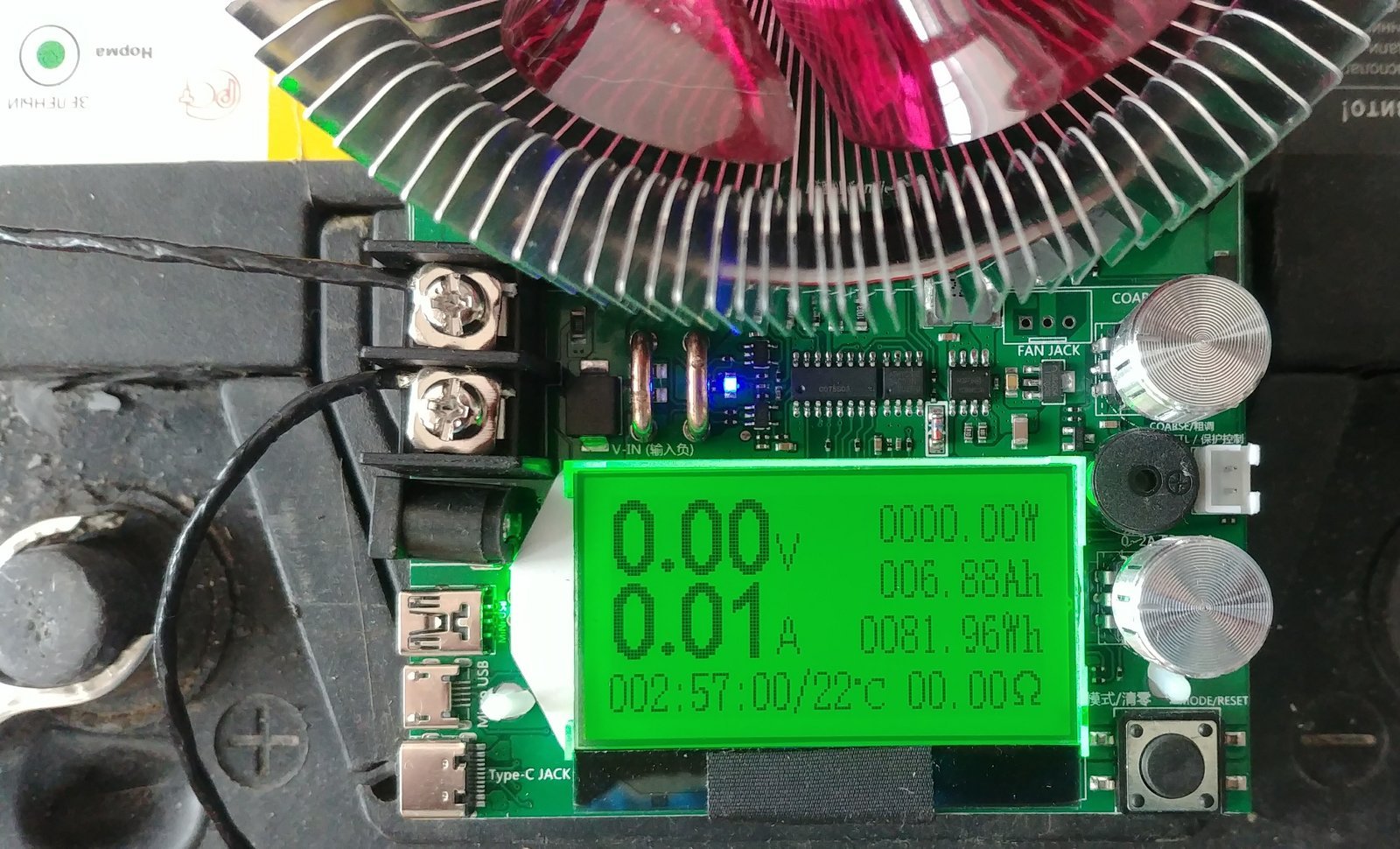

В пятницу наконец то пришёл разрядник и я узнал очень много нового. Реальность оказывается далека от человеческих представлений.
1. зарядил дохленкий АКБ от УПСа на 7 А/Ч. - в нём осталось 0,38 А/Ч.
2. зарядил Медалист 55 А/Ч, забракованный 2-а года назад, стоял на Мазде, т.к. осенью в "0" через 4-е дня после полной зарядки не крутил стартер - в нём оказалось 6,88 А/Ч.
3 зарядил Варта Блю 110 А/Ч, забракованный осенью, т.к. после полного заряда, на машине в -5С, день на 4-ый, кое как крутил стартер. Ёмкость показало 22,52 А/Ч. А ведь я на нём всё лето катал !
Через недели 2-е придёт ещё один разрядник, будет покомфортней ...
У кого есть какой опыт, давайте поделимся.
