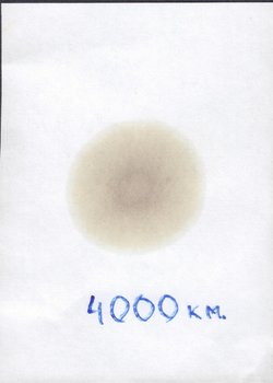

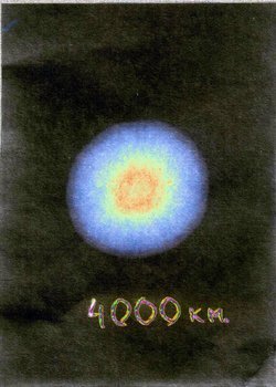

ориг, пила, синус, масло абсолютно живое.
4000.jpg.219e4376c88e7e3ab9b11151a1df3159.thumb.jpg.bd3db302880fbdcd833fe426d84d429d.jpg362384009_.thumb.jpg.7d7ac2a2a57cee2c0238b49c2b949f82.jpg1364832831_.thumb.jpg.21e95080b3e96dd96b13ff035146fe11.jpg
Ёшкин кот, как так...Сколько же еще ездить :wacko: чтоб оно "крякнуло"? Сегодня все равно отправлю в лабу :crazy:
smold по мне, так анализ делать не надо, катай хотя бы до 6000км.

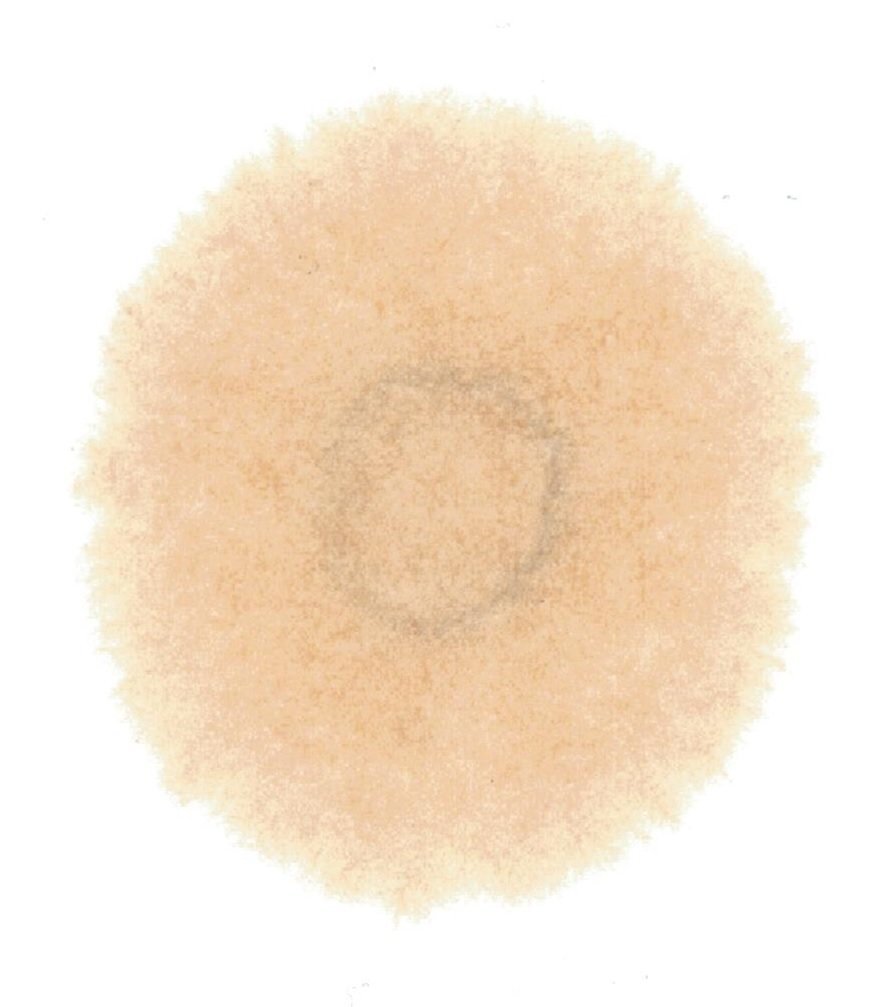

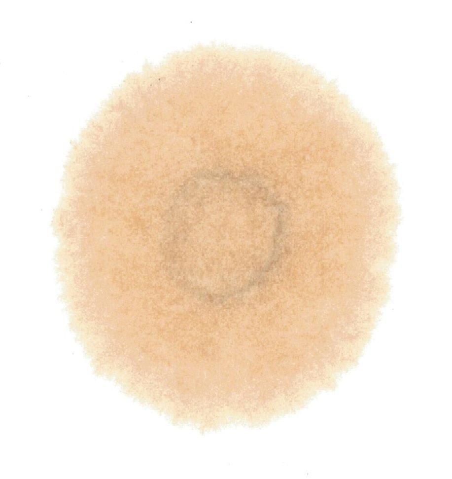

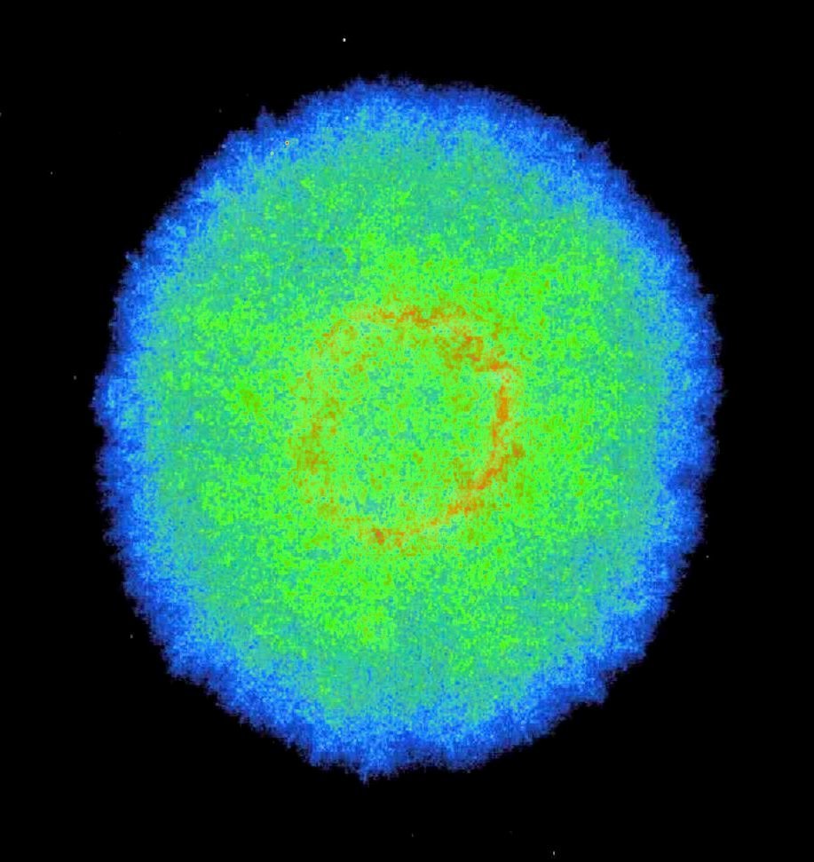

smold ну так, запилил для сравнения со своего Рауфика, масло Ареол 0-20, 7000км, 735л. бензина, эксплуатация с октября 2019г., угара нет.
Ориг, пила, синус.
Первые скрины сушка 9 часов в офисе, вторые скрины сушка 22 часа.
1041128658_.thumb.jpg.aa1123c8511ea4c24cad190acc09726c.jpg1766208371_.thumb.jpg.a8e84a7ed5fbb980fdc10b76d619f91d.jpg960073980_.thumb.jpg.bdc686aa93c2ead754b477ac991e8443.jpg
1283323844_.thumb.jpg.ab18c21e6b11d9cf7307ef532d9ed286.jpg106211598_.thumb.jpg.c6110189483240a7bc5453c590bcb31a.jpg156211415_.thumb.jpg.6b5d1328ae1b6e1342bb4b79e976fd8e.jpg
Евген 48, понял. Каков результат? Ядро распадается-под замену, зона чистого масла сокращена, разжижение топливом?:))))

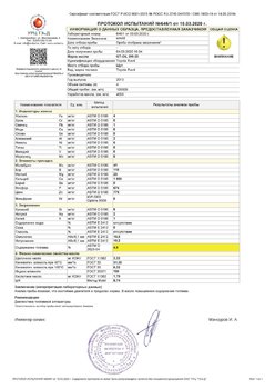

Изменено пользователем smold
smold так то всё зашибись, кроме коротких поездок, налил аж под 8%.
Оформи хоть здесь шаблон, что помнишь/знаешь, потом попросим модераторов перенести вместе с анализом.
12 минут назад, Евген 48 сказал:
4% вроде по протоколу
