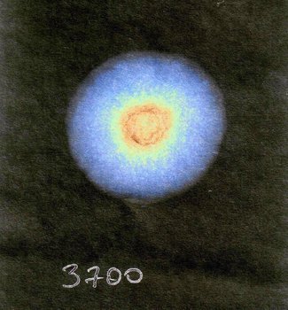

Продолжаю тему...на выхи дернул 400 км, средняя скорость 85 км, пробу отобрал сразу, сушится. Итого 3700 км. Итого 165 м/ч с трассой 10%.
"Запилю" вечерком

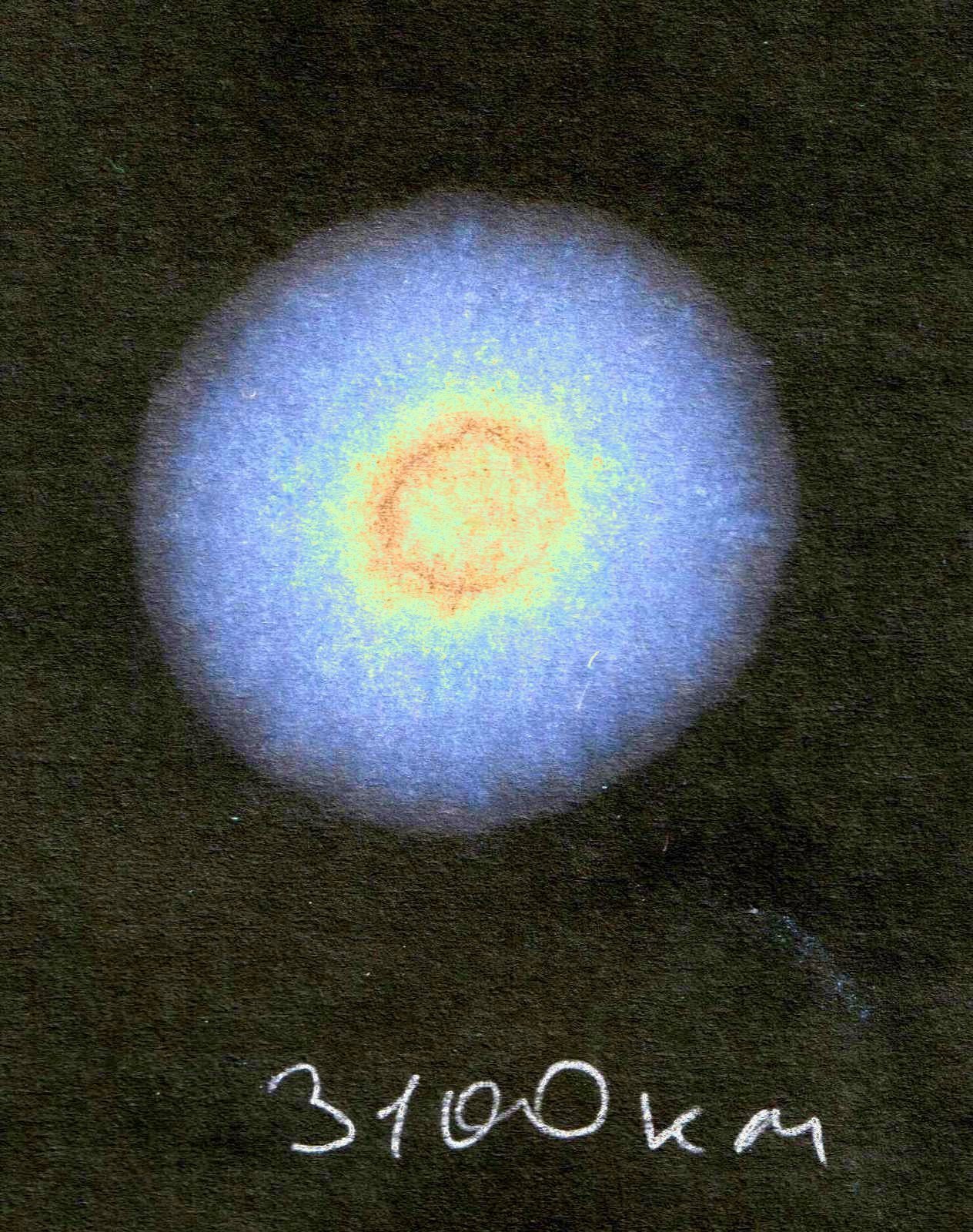

smold всё отлично с маслом, смело катай дальше.
2500 пила.jpg2500 км(фото, не скан)
Изменено пользователем smold
55 минут назад, Dumus сказал:

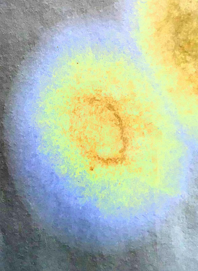

Ок. Мне кажется, что ядро на 3700 км стало более явным. Концентрируется:)))
smold так и должно быть, всё нормально.

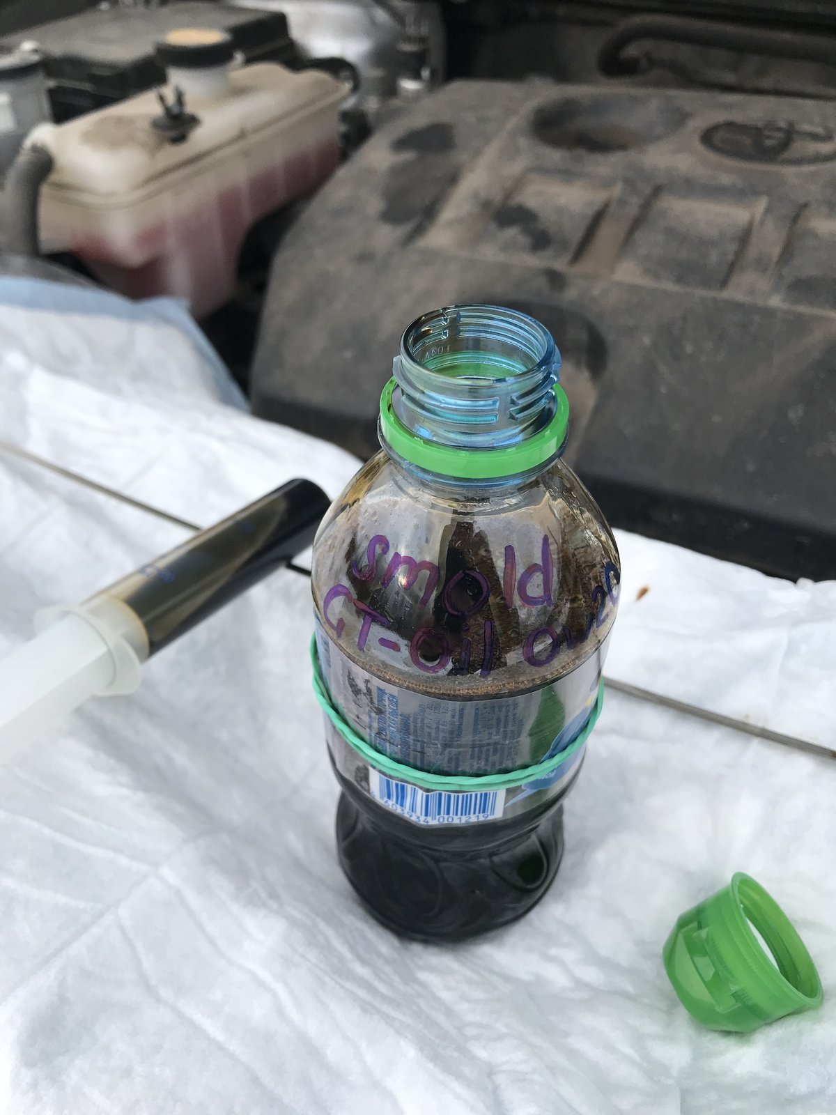

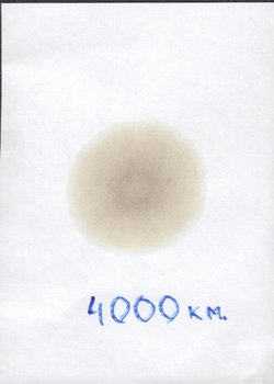

Отобрал масло. 4000км. Около 200 м/ч (+автозапуск если прибавить). Проба сушится завтра »запилю», заценим. Масло стало громким, не критично но все же...После отбора 330мл на щупе уровень между мах и мин. Катаем дальше

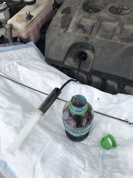

Просто хочется посмотреть что там в итоге по анализу...может все уже давно плохо там, а если все нормально, то можно будет прикинуть сколько еще можно катать. Полагаю, что пока я отправлю посылку, пока масло придет до УРЦ в Ебурге, пока оплата, сам анализ, пробегу еще 300-400 км...а там и анализ сам придет на руки. Заценим. Сам ведь знаешь когда «чешется» то «очень хочется»:))))
P.S.: кста...если обратил внимание, нашел шприц двухкомпонентный, без резинового поршня, как ты и советовал:))) для исключения повышенного кремния в анализе от силикона.
"Запилю" вечерком если Евген 48 не опередит:hi:
smold :D
ориг, пила, синус, масло абсолютно живое.
