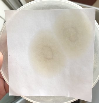

Капельная проба Gt-oil 0w-20 на Toyota RAV4
Gt-oil 0w20. 2500км, примерно 125м/ч, сушка 22 часа
Изменено пользователем smold
smold я не оракул, но как по мне - всё норм (ядро чёткое, грязь наружу не выпускает), катайте и далее. ИМХО
01.01.2020 в 12:35, smold сказал:
Сколько топлива затрачено/расход?
1 минуту назад, Евген 48 сказал:
Не считал/сейчас 14 л.
Я по средней скорости за поездку, средняя по «больничке» 20 км/ч. 100%город
smold а у тебя какой движок 3ZR FE, привод, коробка?
п.с. просто уже и не помню:pardon:
3ZR FE, полный, варик
smold сколько планируешь катать?
17 минут назад, Евген 48 сказал:
Тыщ 5-ть. Может и дольше, по слуху определю:))))
Только что, smold сказал:
давай 250м.ч. или 1000-1100л. по топливу
4 минуты назад, Евген 48 сказал:
Ок
smold а до этого отработок не было, какой сейчас пробег на авто?
51 минуту назад, Евген 48 сказал:
Не было. 95 ткм. Машине 6 лет. Три года дилер лил 5w40 (раз в год проходил ТО). Затем прочел «мурзилку» спросил дилера чо за хня, он пожал плечами....затем я сам заливал тойоту 0w20, потом татнефть 0w30, обнинско-немецкий рольф 0w20 (промывка на тыщу км), сейчас катаю gt oil нольдвадцатку. Вроде бы ничего не пропустил.
9 минут назад, smold сказал:
Тогда получается, что БК у тебя тоже урезанный, только общий средний расход можно мониторить.
Только что, Евген 48 сказал:
Ога. Так и делаю:))).
