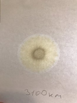

smold вот посмотри на мою каплю перед сливом, ну там же и анализ.

3100 км, зима, город 100%, 155 м/ч

масло может еще и живое, но по мне двигатель грязный. Добавьте или простое фото или на сканере.
11 часов назад, paha_mch сказал:
не думаю что грязный...внутри горловины все чисто, замечал несколько раз. Перед заливкой этого масла делал промывку Рольфом (через 1000км слил). Полагаю так работает лубризол, масло изначально светлое, не как на инфениуме (цвет как коньячок). Может в этом визуальное отличие со светлым фоном.

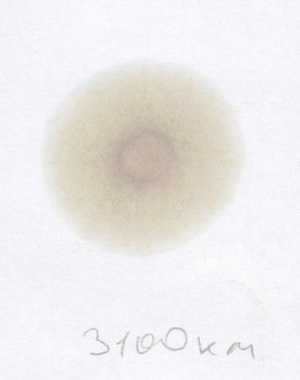

добавлю фото со сканера, сегодня, но чуток позже.

2 часа назад, Евген 48 сказал:
Ну вот, Евген 48  "запилил",  спасибо доброму человеку. Обработанный скан в 600dpi, показывает, что все нормально, ядро сформировано, взвеси удерживаются. Зона чистого масла хорошая, без загрязнений. Катаем дальше...
Продолжаю тему...на выхи дернул 400 км, средняя скорость 85 км, пробу отобрал сразу, сушится. Итого 3700 км. Итого 165 м/ч с трассой 10%.
В общем установил (правда с бубнами и танцами), освоил программу которая делает «пилу» (инверсию цвета изображения). Теперь буду делать сам, Евген 48 , отдыхай:beer:.
