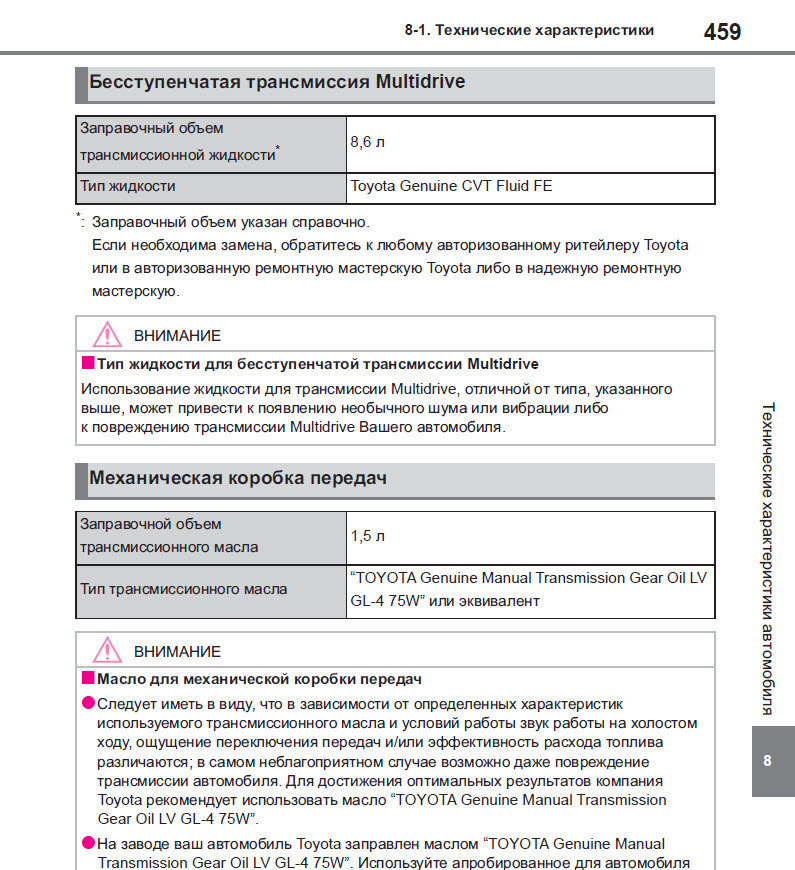

GP_BlackAngel А какое масло Ваш мануал рекомендует в вариатор?
Заменить у дилера безрисковое мероприятие в смысле гарантии.
14 минут назад, SL1 сказал:
Причем тут вариатор? Я про двигатель говорил.
2 минуты назад, GP_BlackAngel сказал:
Личный интерес. Пока не видел ни где информации о жидкости для вариатора Direct Shift-CVT. Поделитесь информацией?

4 минуты назад, SL1 сказал:
GP_BlackAngel По Петро Канаде все понятно.
