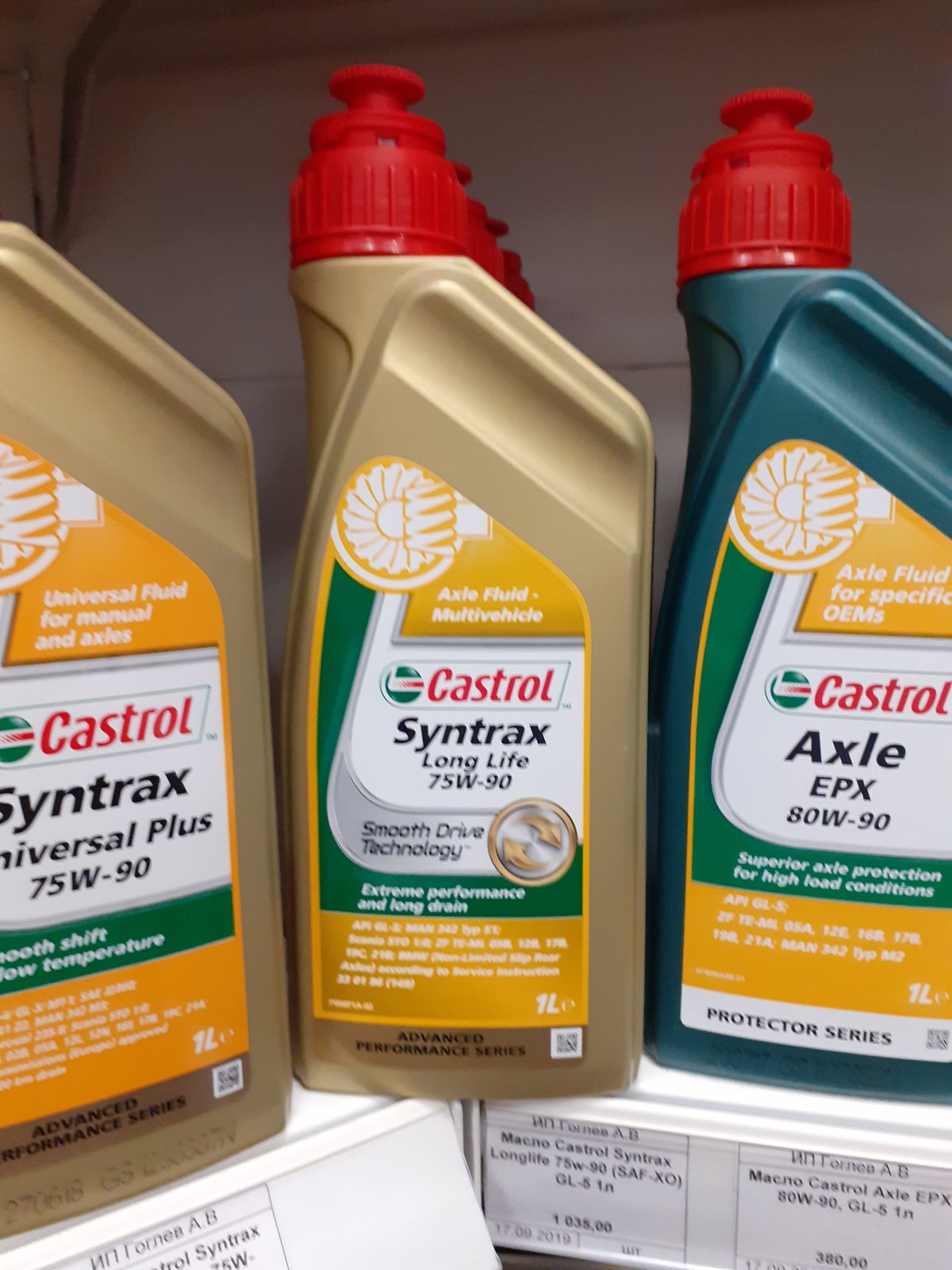

Всем доброго здоровья!Нужен совет, Субару Аутбэк, 2014 BR, масло в дифференциалы, есть Кастрол и Ликви Моли в магазине, но их там 75W90 несколько банок, какое из этих фирм лучше?
kolka , у вас же там (в Кандалакше) зимой не сильно холодно, поэтому такое https://www.oil-club.ru/forum/topic/32936-rowe-hightec-topgear-75w-90-s-svezhee/
Из того что на прилавке - Castrol Syntrax Long Life 75W-90 (на первом фото справа, на втором - посередине).

Лучше в чём?
Обычно выбирают масло по допуску своего автопроизводителя.
Если его нет, то можно по спецификациям API.
я вот тоже присматриваюсь к Castrol Syntrax Long Life 75W-90 , но в магазине оно 2017 года выпуска, это критично или нет? до этого в старый субарь лил Идемитсу Racing, оно хуже??(лучше??) или без разницы. Все это GL5, но где то пишут в МКПП, где то в дифференциалы, в чем разница?
А Rowe полусинтетика? до какого минуса критично??
Для синтетических масел не важен год изготовления. По результатам испытаний Idemitsu не выполнило норматива для масел группы ТМ-5 (≈GL-5) (результат был на уровне масел ТМ-2 (≈GL-2)). Такие же, мягко говоря, не блестящие результаты были у AMSOIL Severe Gear Synthetic Extreme Pressure (EP) Lubricant 75W-90 и Red Line 75W-90. Вероятнее всего, это недостатки методов испытаний по ГОСТ.
1 час назад, kolka сказал:
Нет,  синтетика. Формально можно использовать до -40°C, при этой тем-ре оно будет гуще Castrol Syntrax Long Life 75W-90 где-то в 2,7 раз, соответственно, проворачиваемость шестерен редуктора трансмиссии при -40°C с Castrol Syntrax Long Life 75W-90 будет лучше, гидравлическое сопротивление ниже, но Rowe Hightec Topgear 75W-90 S наиболее походит по вязкости на оригинальное масло Subaru, к тому же, сделано на более густом базовом масле, соответственно, ходимость и защита выше. Поэтому, если при эксплуатации а/м столь низких температур не предвидится , то следует предпочесть Rowe.
Изменено пользователем Penske
Castrol Syntrax Long Life 75W-90 решил остановиться на нем, т.к. есть в наличии, всем спасибо за ответы!!
