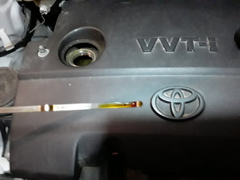

Популярное сообщение капитан v 28 Опубликовано: 13 декабря 2019 Популярное сообщение Поделиться Опубликовано: 13 декабря 2019 Причина вскрытия: замена прокладки клапанной крышки. Интервалы замены масла: 10000км. Топливо: 95й бензин. Промывка: каждую замену масла, маслом Mobil Delvac 1330. Масляный фильтр: Nitto Масла: до 100000км японская эксплуатация, что лилось неизвестно, но мотор чистый, без отложений 100000-210000 масла Mobil 0-40 New Life, 0-30 Fuel Economy, 0-40 FS, подгадывая если получалось по сезону, 0-30 зимой, 0-40 летом. Сейчас, на момент фото, залито 0-40 FS. 5 Ссылка на сообщение
