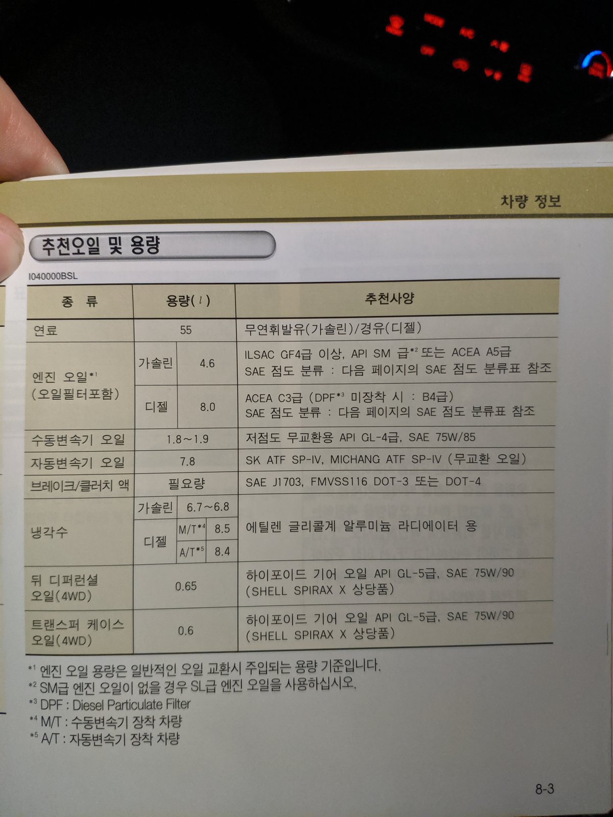

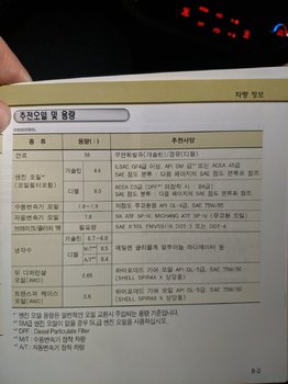

Вот оригинальный корейский мануал на моего sportage t-gdi g4kh. Тачка импорт из Кореи. Рекомендуют А5. Это нифига не малозольник. Народ, не давайте лить себе в уши маркетологам и экологам. Масло должно быть крепким с полным пакетом присадок
2 часа назад, pollitra88 сказал:
Рекомендуют А5
Я знаю, что раньше для T-GDI рекомендовались масла по классификации ACEA A5, но почему то именно для i30N рекомендуют только ACEA C2 без возможности выбора.
С зарубежных форумов проскочила информация, мол именно на этой модели поршневая и ещё какие то узлы несколько иные, нежели на тех G4KH, которые стоят в оптимах, стингерах, дженезисах и спортэйджах, быть может всё-таки не просто так они только C2 рекомендуют?

Смотрите, у нас есть группа спортоводов в контакте. Там 80 человек, у кого такой турбовый спорт. Уже опытным путем обкатано, что lm top tec 4600 не горит даже у тех, кто раньше подливали. Так же мой товарищ в такого спорта льет petra canada supreme synthetic 5-30. Оно уже идёт на кальций+магний, если веришь в lspi. Эти масла уже проверены пробегами. Все эти масла идут среднезольники, для растягивания момента загаживания клапанов. Катать на турбо джидай строго тысячи 3. Раздутый 2 литровый движок с небольшим объемом картера. Ни о каких 5000 не может быть речи. А вообще цена/качество для прямого впрыска масла, которые имеют допуски 505/505.01, mb229.51, rn0710. Вязкость 5-30/40. Лично я в следующий раз залью neste pro c3 5-40
