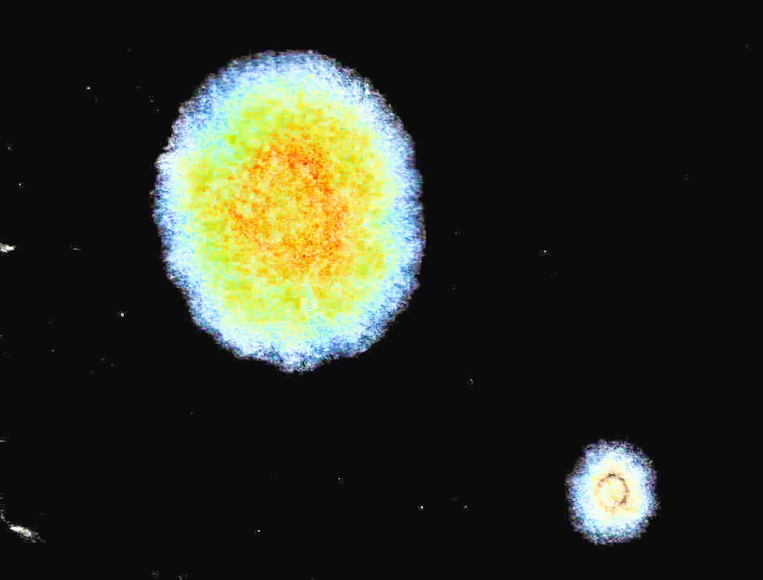

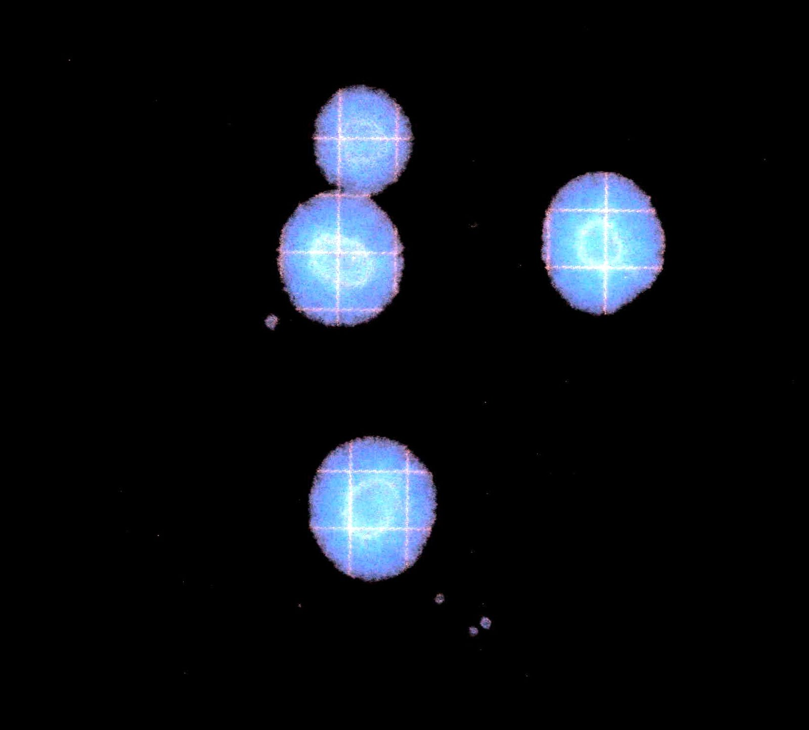

1) Texaco Havoline Energy MS 5w-30  (ACEA C2 PSA 2290)
2) Citroen C4 Sedan, двигатель EC5F 115 л.с.
3) Общий пробег  - 26500 км.
4) пробег на масле на момент взятия пробы - 4000 км из них трасса/город - 60%/40%)
5) Сезон эксплуатации масла (сентябрь 2019 г.-)
6) Моточасы - 160 м/ч
7) Израсходованное топливо (420 литров +-)
8) Проба взята после городского цикла (
Взял каплю с щупа, после остановки двигателя прошло 5 минут), сушилась 12 часов в офисе.
9) Объём заливаемого масла - 3,25 литра; доливок не было - уровень по-прежнему стоит на месте.
Пост больше для себя. С маслом пока что ничего кардинально не изменилось.
Изменено пользователем gerfalcon
Решил для себя воспользоваться настройками Torcon для Фотошопа, чтобы постоянно делать анализ относительно одной и той же настройки обработки "пилы"

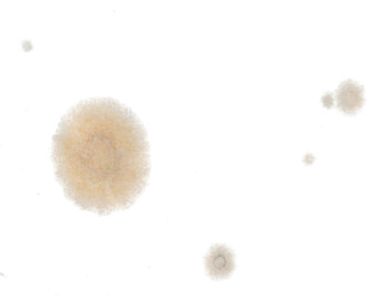

3) Общий пробег  - 27150 км.
4) пробег на масле на момент взятия пробы - 4750 км из них трасса/город - 60%/40%)
6) Моточасы - 190 м/ч
7) Израсходованное топливо (490литров +-)
Взял каплю с щупа, после остановки двигателя прошло 5 минут), сушилась 12 часов в салоне авто.
9) Объём заливаемого масла - 3,25 литра; доливок не было - уровень ушел на одно деление (50 мл)

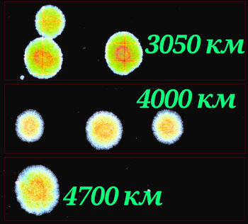

добавил сводную картинку с пробами с одинаковыми настройками "пилы"
Средняя скорость 25 км/ч. Моточасы можно посчитать.
11 hours ago, gerfalcon said:
Очень мало загрязнителей.
Хорошая моющая способность и дисперсность.
Отсутствие центрального ядра / ядра.
ИМО, для этого масла C2 легко пройти минимум 10000 км и более.
Very little contaminants .
Good detergency and dispersancy .
Absence of centre core/kernel .
IMO, it is easy for this C2 oil to do minimum 10,000 km and more .
