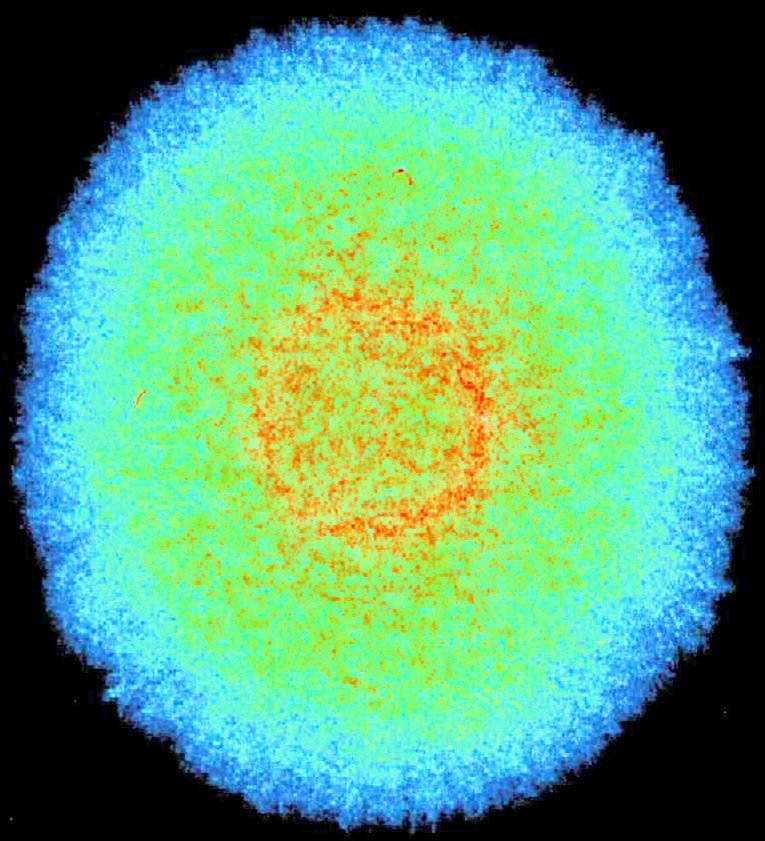

Евген48 29 219 Опубликовано: 8 ноября 2019 Поделиться Опубликовано: 8 ноября 2019 Hyundai Creta G4FG 1.6 л 123 л\с АКПП, передний привод, ноябрь 2017г.в. Пробег на момент заливки масла 55710км. Начало. Пробег на масле 1000км., около 37м.ч., топливо около 90л. Сушка 24ч., оригинал, пила, синус. Ссылка на сообщение

zeng 45 Опубликовано: 1 января 2020 Поделиться Опубликовано: 1 января 2020 On 12/29/2019 at 7:35 PM, Евген 48 said: 5455км., 186м.ч., топливо - 460л., сушка 16ч. и 20ч. ориг, пила, синус, бумага офисная. 16 часов. 20 часов. Спасибо за вашу привязку к этой ссылке.Отсутствует непрозрачная центральная сердцевина, и, похоже, она не разбавлена топливом.Несмотря на незначительное потемнение края краевой зоны, которое должно появиться, но остается безвредным.Минимальное содержание влаги и очень высокий коэффициент «Дисперсионный CD», что является хорошей новостью.ИМХО, этот 5455-километровый капельница Amsoil SS 0W20 очень жив и хорош для продолжения.Лично мне было бы легко продолжить с этим, чтобы удвоить расстояние в километрах или часы, исходя из пределов износа металла, установленных вашими местными лабораториями. ....................... Thank you for your tagging to this link . There is absence of opaque center core and seems to be free of fuel dilution . Although there is minor darkening of edge zone rim which is about to emerge, but it remains harmless . Minimal moisture content and very high Coefficient of Dispersancy CD which is good news . IMHO, this 5455 km Amsoil SS 0W20 drip is very much alive and good to carry on . Personally, I would be at ease to carry on with it to double the km distance or hours , basing on metal wear limits set by your local laboratories . 1 Ссылка на сообщение
Евген48 29 219 Опубликовано: 3 января 2020 Автор Поделиться Опубликовано: 3 января 2020 (изменено) 5700км., 198м.ч., топливо - 490л., сушка 19ч. ориг, пила, синус, бумага офисная. Сушка 24ч. Изменено 3 января 2020 пользователем Евген 48 Ссылка на сообщение
исламыч 5 503 Опубликовано: 3 января 2020 Поделиться Опубликовано: 3 января 2020 Евген 48 чет кажется, ядро сильно выраженное стало) Ссылка на сообщение
Евген48 29 219 Опубликовано: 3 января 2020 Автор Поделиться Опубликовано: 3 января 2020 10 минут назад, исламыч сказал: Евген 48 чет кажется, ядро сильно выраженное стало) К чему бы это?! Ссылка на сообщение
исламыч 5 503 Опубликовано: 3 января 2020 Поделиться Опубликовано: 3 января 2020 Евген 48 к анализу 1 Ссылка на сообщение
Евген48 29 219 Опубликовано: 3 января 2020 Автор Поделиться Опубликовано: 3 января 2020 4 минуты назад, исламыч сказал: Евген 48 к анализу Боюсь перекатал Ссылка на сообщение
исламыч 5 503 Опубликовано: 3 января 2020 Поделиться Опубликовано: 3 января 2020 Евген 48 да не, все нормуль) Ссылка на сообщение
