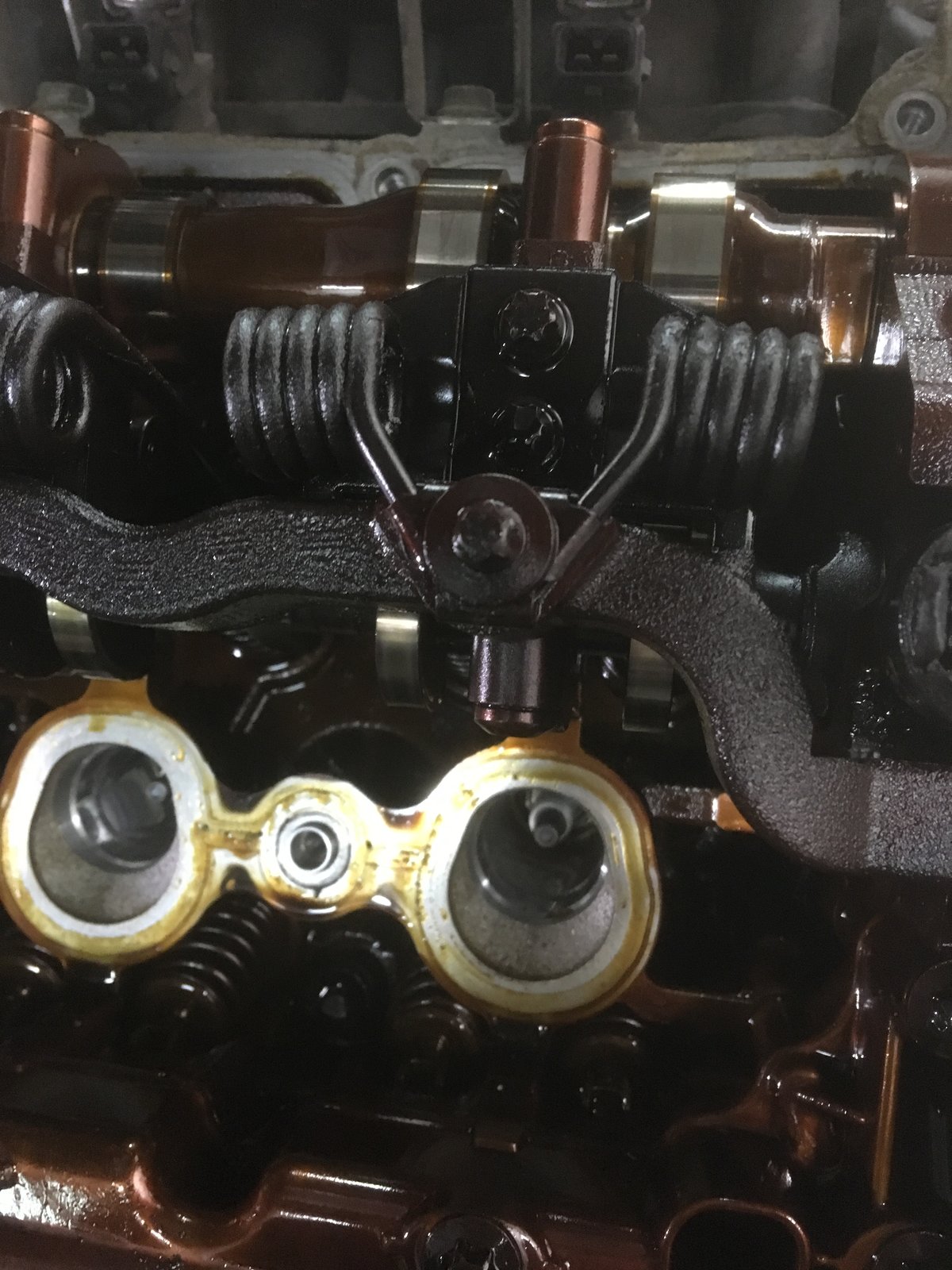

По сути, претензий к динамике мотора нет, да и Мотыль вроде мотор понемногу отмывает, пружинки вон на сегодняшний момент уже не полностью черные, налёт с них потихоньку сходит, да и мастер говорит, масло работает неплохо, исполнителтные узлы ваноса меняны уже мной по сервисной Акции, по его словам они как новые, следовательно с задачей очистки Двигателя оно справляется, масло то бишь.

Что посоветуете? Или не искать добра от добра и лить Мотыль? Смущает звук работы Двигателя на нем, слегка грубоватый, и гидрики поначалу побрякивают на холодную, когда лил Бардаль он прям шелестел.
