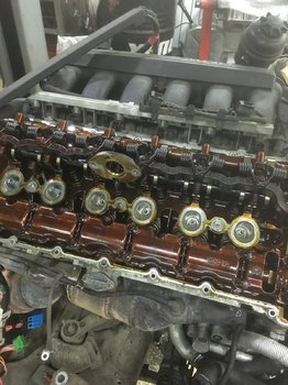

Купил Авто в 2015 году, что лил прошлый владелец доподлинно неизвестно, но скорее всего интервалы замены были неоптимальны, был расход порядка литра на 3000, сделал раскоксовку и перешёл на bardahl xtc c60, затем motul x-cess 8100 5w40, расход стал литр на 5000.
В таком режиме ездил до весны 2019, незадолго до этого стал замечать, что расход, бывший до этого стабильным, потихоньку растёт - принял решение поменять колпачки, они оказались уже дубовыми. Сам движок внутри без отложений, но цвет, как сказал мой мастер - “кастрольный». В итоге расход значительно снизился, но не исчез вовсе, сейчас порядка литра на 6000, подозреваю что масло просто где-то сочится, на предстоящем визите в сервис будем смотреть все возможные места (вакуумник, мембрана квкг).
По сути, претензий к динамике мотора нет, да и Мотыль вроде мотор понемногу отмывает, пружинки вон на сегодняшний момент уже не полностью черные, налёт с них потихоньку сходит, да и мастер говорит, масло работает неплохо, исполнителтные узлы ваноса меняны уже мной по сервисной Акции, по его словам они как новые, следовательно с задачей очистки Двигателя оно справляется, масло то бишь.
