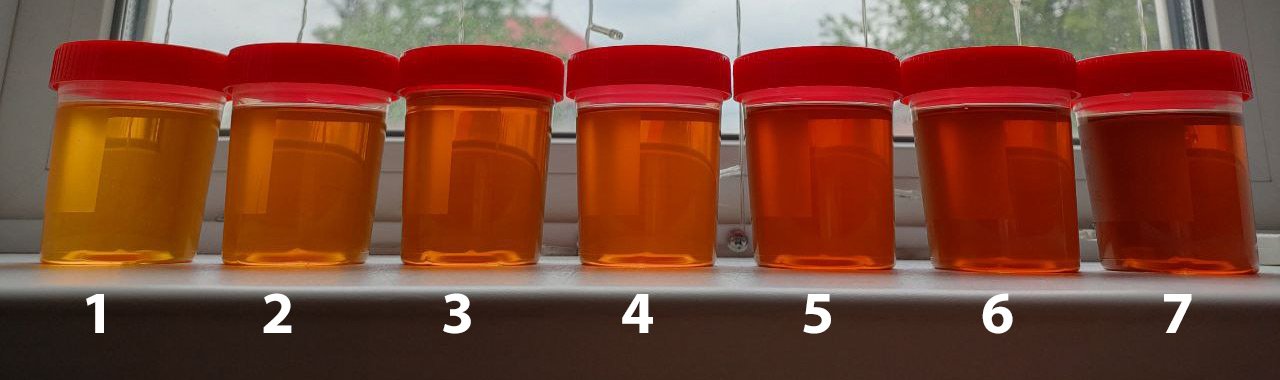

Навеяно одним постом. Помогите бобрику определить качество по цвету:
Разгадка:

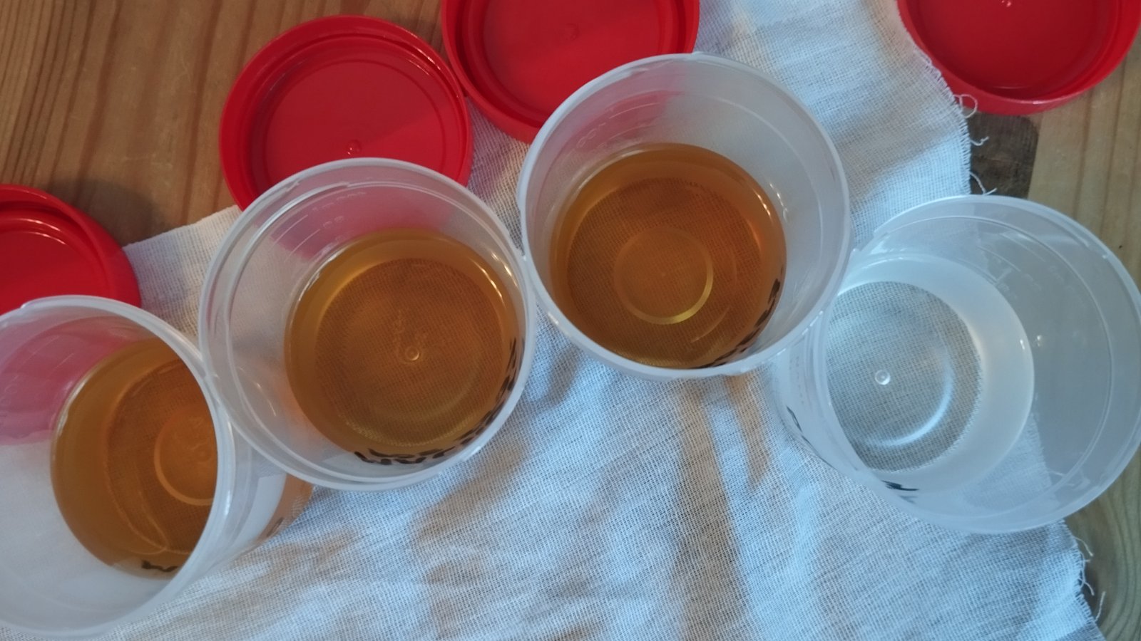

Заморозка масла РОЕ55+Масло 5w30 ilsac гидрокряк с РОЕ55(3 процента)+масло 5w30 ilsac гидрокряк с РОЕ55(7процентов).
Масло Savsol Racetrack Zenith 5w30 ilsac использовалось.
ЗАМОРОЗКА -55 градусов.

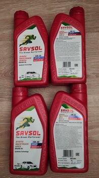

IMG_20240312_102452.thumb.jpg.14bee141a992f9a5626af3696805e196.jpgIMG_20240312_103121.thumb.jpg.b77b00569f2454cd7a0adc33d4c4b5f7.jpg

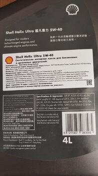

Могу вот это Заморозить -55 на GTL.
Misha6112008 , интересно. У Shell Helix Ultra 5W40 европейского розлива недавно УРЦ намерила температуру замерзания -50: https://www.oil-club.ru/forum/topic/82002-shell-helix-ultra-5w-40-svezhee/ . С Гонконгом сравнить было бы очень даже интересно.

Масло в видео выше Savsol Synth Racetrack Zenith ilsac 5w30. Дата выпуска масла и партия совпадают с анализом Savsol Synth Racetrack Zenith 5w30 на Ойл Клабе.
Масло было замороженно -55 градусов.
Масло после размораживание внизу при комнатной температуре.
Изменено пользователем Misha6112008
