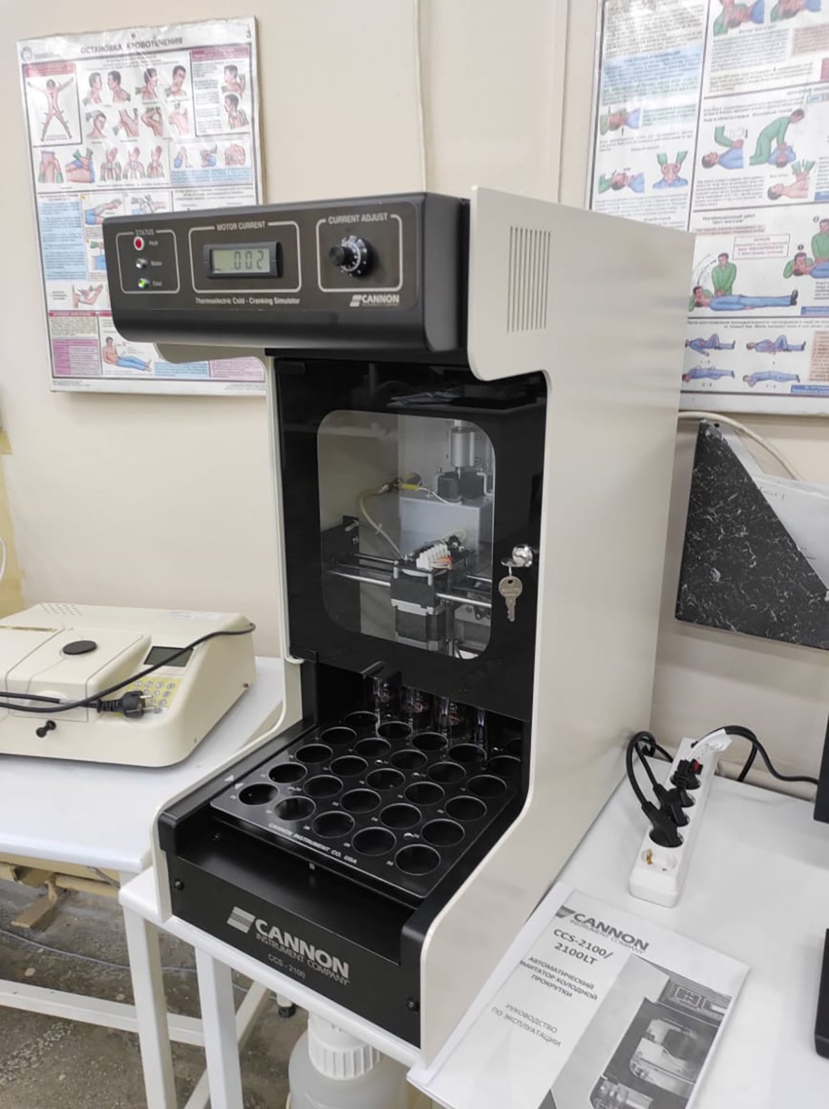

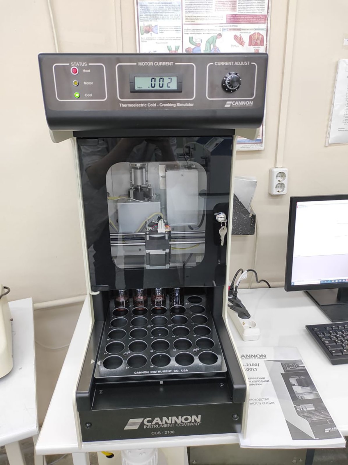

Кстати, что думаешь по поводу китайских коробочек для определения CCS?
Я про такие ничего не знаю, даже не видел.
Лет 5 назад на просторах интернета попадались "огромные гробы" для определения данного показателя.
Если говорить максимально объективно и непредвзято CCS и MRV - это просто динамические вязкости в определенных условиях (в ряде случаев крайне извращенных) - имея бараж опыта, чувства справедливости и документальной грамотности под данные методы можно приспособить любой "динамический вискозиметр" - главное подобрать корректно шпиндель и нагрузки.
Для многих не секрет что есть вязкость по Брукфильду она тоже динамическая но с ценой стартового оборудования в 300к. рублей.
