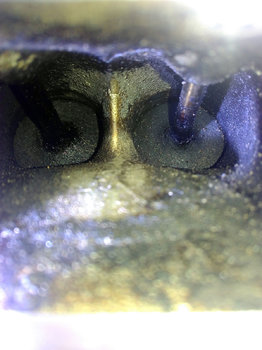

Пробег 190'000
Проводился раскокс гидроперитом (баловство). Рассматривались только клапана чисто для себя. Масло всё также ProFix 5w-30

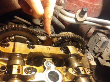

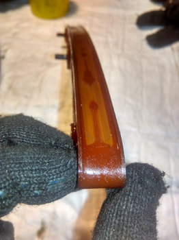

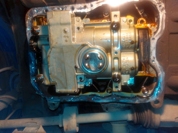

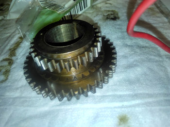

Пробег 200'000.

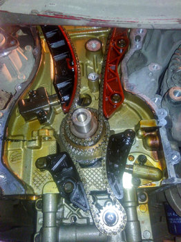

Замена ГРМ. Ранее проводилась какая-то промывка, уже не помню.

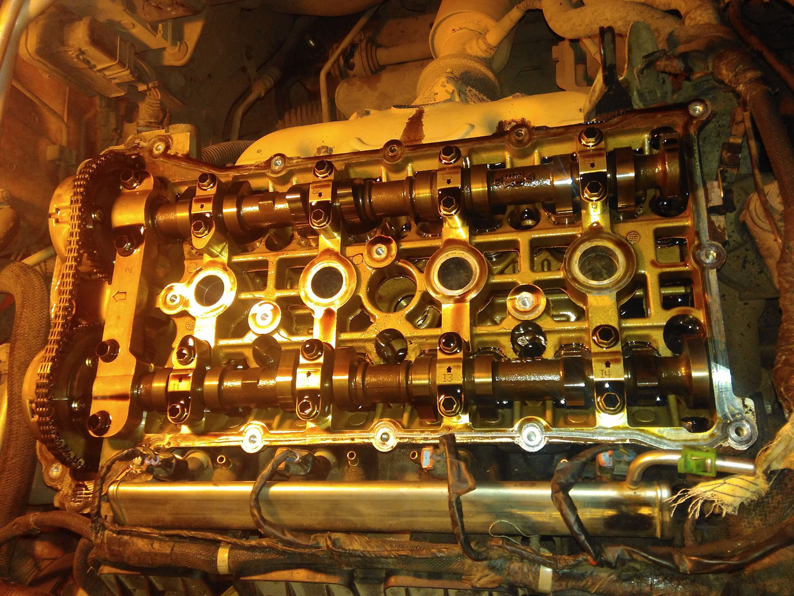

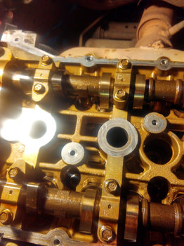

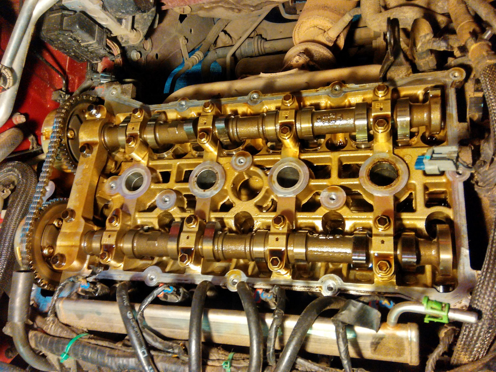

Пробег по одометру на момент фотографирования: 200'000 км. Теоретический пробег по мозгам - ~260'000
900754786_.thumb.jpg.3f4ca4ccf8d9aa5edb729d17cfed0e92.jpg73421966_.thumb.jpg.af555fbc6a4b251bce41bf8046175e52.jpg1611779575_.thumb.jpg.11ac7bc0477b5820d4c0c8efd226376f.jpg
648774175_.thumb.jpg.c29394c1154e704d300666ae958c08ff.jpg271442337_.thumb.jpg.15d1e51ee3d48d64cb4774dd3bbc2386.jpg
2064685711_.thumb.jpg.d4dc7259c691b5de69e4ce678cc5e3fc.jpg671267946_.thumb.jpg.f4642307a4d5ca4e549ddcbb02a9a64e.jpg

konung "раскоксовка" гидроперитом через впускной коллектор вполне чистит впускные клапана. "Рассматривались клапана" означает лишь то, что я их рассматривал глазами :). Только их (чистил впуск, снимал коллектор), и не глядя в цилиндры (не было возможности никакой)
