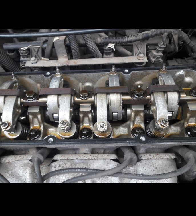

Кстати автор поста говорит про жор на детском пробеге, перекаты в городе могли засрать, как нам его попросить сфоткать горловину?
Изменено пользователем Пехота67
Вот мой к7
под клап крышкой чисто, перед сменой масла клапана отрегулировал
Изменено пользователем catmanul
