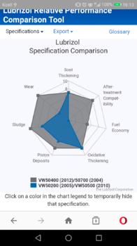

Добрый день, как я понял там сравнение 50200 и 50400, но в чью ползу? :)  или какие выводи можно сделать ?
Касаемо ресурса масла - никаких выводов. Если у Вас сера вписывается в норматив и в топливо не добавляют сероводород и соединения хлора, то можете не переживать.
А паутинка показывает превосходство 504 над 502 по всем тестируемым OEM параметрам, правда не во всех тестах участвовал 502. В паутинке нет главного отличия: допуск 504 проходит тест на износ RNT650. Это самый жесткий тест на износ в настоящее время из всех OEM допусков легковых автомобилей.
