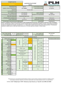

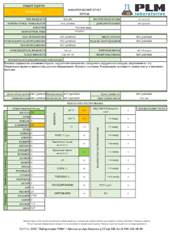

Популярное сообщение Pinachet 162 Опубликовано: 3 октября 2019 Популярное сообщение Поделиться Опубликовано: 3 октября 2019 (изменено) Мотоцикл: Triumph Tiger 800 XCA Масла: 1 - Eni i-Ride moto2 5w-40 2 - HESSOL ADT Premium SAE 5W-50 3 - 76 4T Motorcycle Oil 10W-40 Пробеги на маслах - по 7400 км: 1 - 16700 - 24100 2 - 28000 - 35400 3 - 41800 - 49200 Где-то по 120 мч на каждом. Доливки: 1 - 300 мл 2 - не потребовалось 3 - 300 мл Наличие чип-тюнинга:нет. Период эксплуатации: теплое время года от 10 до +35 Топливо: Бензин 95. Фильтр масляный: OP595 Фильтр воздушный: оригинальный или HFA 6501 Объем заливаемого масла: 4 литра Отбор масла: через 5 секунд после начала слития масла в полиэтиленовую бутылку Промывка промывочным маслом: не делаю 1 - 2 - 3 - http://76oil.ru/upload/iblock/5ea/5ea941e0db4d710089f3a354e51ccb66.pdf Последний анализ интересен тем, что, во-первых, это мотомасло целиком 2-й группы,а во-вторых - штатный гидравлический натяжитель цепи был заменен на простейший механический винтовой. То есть цепь работала без постоянного давления башмака. За 7400 пробега подтяжка потребовалась где-то на 1/5 оборота, что составляет 0,3 мм (шаг 1,5). Еще стоит отметить ну очень мягкую работу двигателя и коробки на этом масле. Хотелось бы мне понять почему... Изменено 4 октября 2019 пользователем Pinachet 8 Цитата Ссылка на сообщение Поделиться на других сайтах

avignon 2 337 Опубликовано: 3 марта 2020 Поделиться Опубликовано: 3 марта 2020 03.10.2019 в 20:35, Pinachet сказал: Еще стоит отметить ну очень мягкую работу двигателя и коробки на этом масле. Хотелось бы мне понять почему... Возможно из-за более густой базы - 10W. 0 Цитата Ссылка на сообщение Поделиться на других сайтах
FenixDv 344 Опубликовано: 3 марта 2020 Поделиться Опубликовано: 3 марта 2020 Pinachet 04.10.2019 в 03:35, Pinachet сказал: Последний анализ интересен тем, что, во-первых, это мотомасло целиком 2-й группы Еще стоит отметить ну очень мягкую работу двигателя и коробки на этом масле. Хотелось бы мне понять почему... Потому, что пакет присадок соответствует для данных условий и мотоцикла, Ну и потому, что это мотомасло, а не дизельное 0 Цитата Ссылка на сообщение Поделиться на других сайтах
torcon 64 157 Опубликовано: 5 марта 2020 Поделиться Опубликовано: 5 марта 2020 03.10.2019 в 22:35, Pinachet сказал: Еще стоит отметить ну очень мягкую работу двигателя и коробки на этом масле. Хотелось бы мне понять почему... Вязкость в отработке самая низкая у 10W-40... Убрал давление башмака на цепь, возможно поэтому износ железа снизился и работа двигателя тише стала. Не совпадает по времени? 0 Цитата Ссылка на сообщение Поделиться на других сайтах
Pinachet 162 Опубликовано: 5 марта 2020 Автор Поделиться Опубликовано: 5 марта 2020 (изменено) 3 часа назад, torcon сказал: Не совпадает по времени? Ну да, как раз замена масла совпала с заменой натяжителя. Вот теперь гадаю, что это - чудо-масло или заслуга механического натяжителя. Железо-то почти в 2 раза упало. Кстати, пища для размышлений для тех, у кого моторах авто проблемные гидронатяжители. Изменено 5 марта 2020 пользователем Pinachet 0 Цитата Ссылка на сообщение Поделиться на других сайтах
