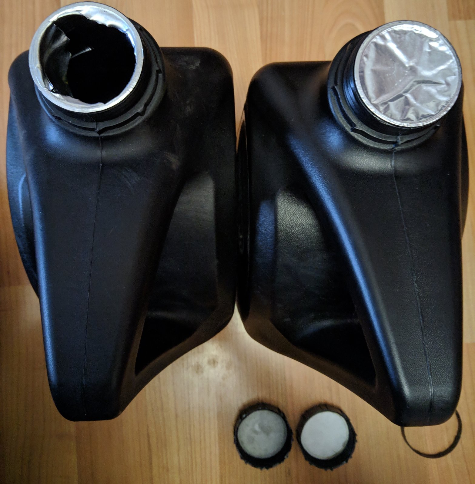

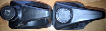

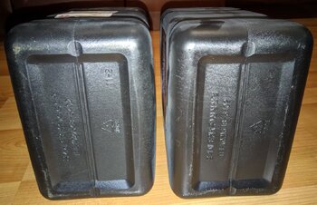

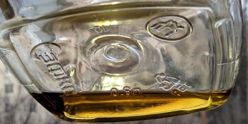

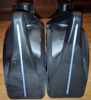

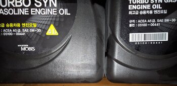

arteg09 1 Опубликовано: 9 марта 2022 Поделиться Опубликовано: 9 марта 2022 (изменено) Здравствуйте! Сравнил канистры масла из автодока (пр-во 2019 года на фото слева) и ситилинка (пр-во 2021 года на фото справа). Упаковка изменилась. Тары по качеству аналогичны, цвет и запах масла тоже. Смею судить, что в новой упаковке оригинал (надеюсь, что в старой канистре тоже :)). Пишите, если нужны еще фото, возможно кому-то поможет с выбором. На матовость (пыльность) некоторых мест просьба не обращать внимание, т.к. канистры лежали в машине на морозе, а фотографировал дома. Вес нераспечатанной канистры - 3676гр. Приложил фото масла из новой канистры, фото из старой случайно удалил. Изменено 9 марта 2022 пользователем arteg09 добавил вес и фото масла 1 Ссылка на сообщение

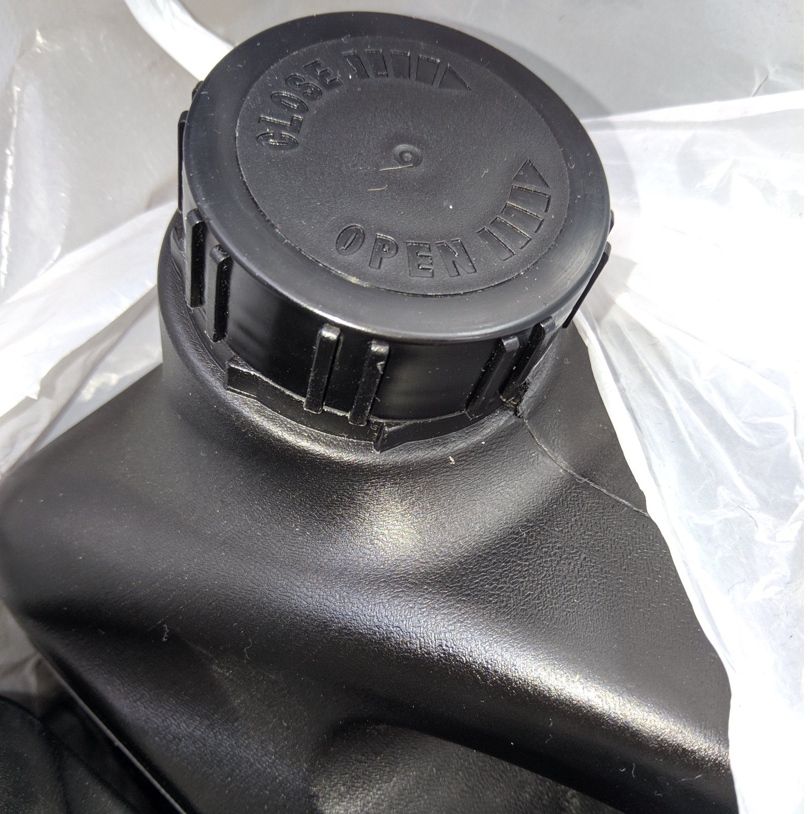

arteg09 1 Опубликовано: 9 марта 2022 Поделиться Опубликовано: 9 марта 2022 Также прикладываю фото крышки без кольца, возможно кому-то попадется канистра с оторванным кольцом и будут ложные размышления о возможной подделке. Ссылка на сообщение

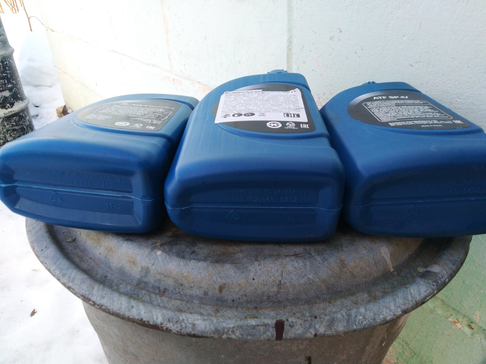

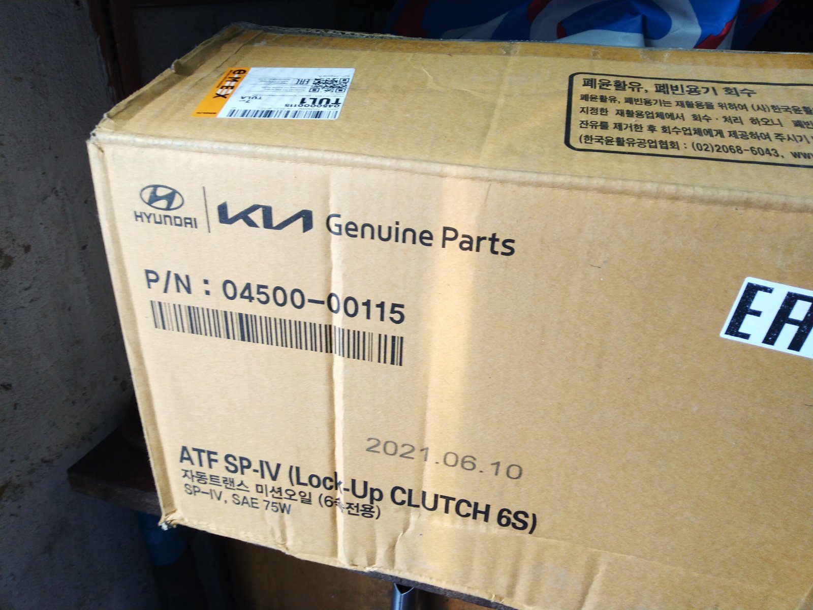

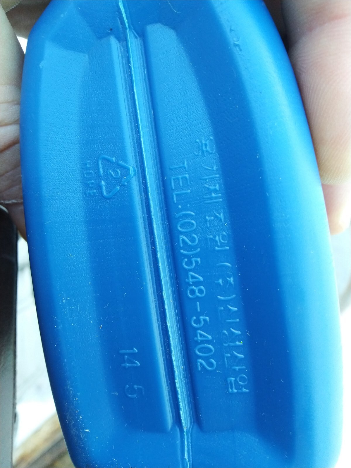

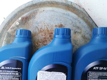

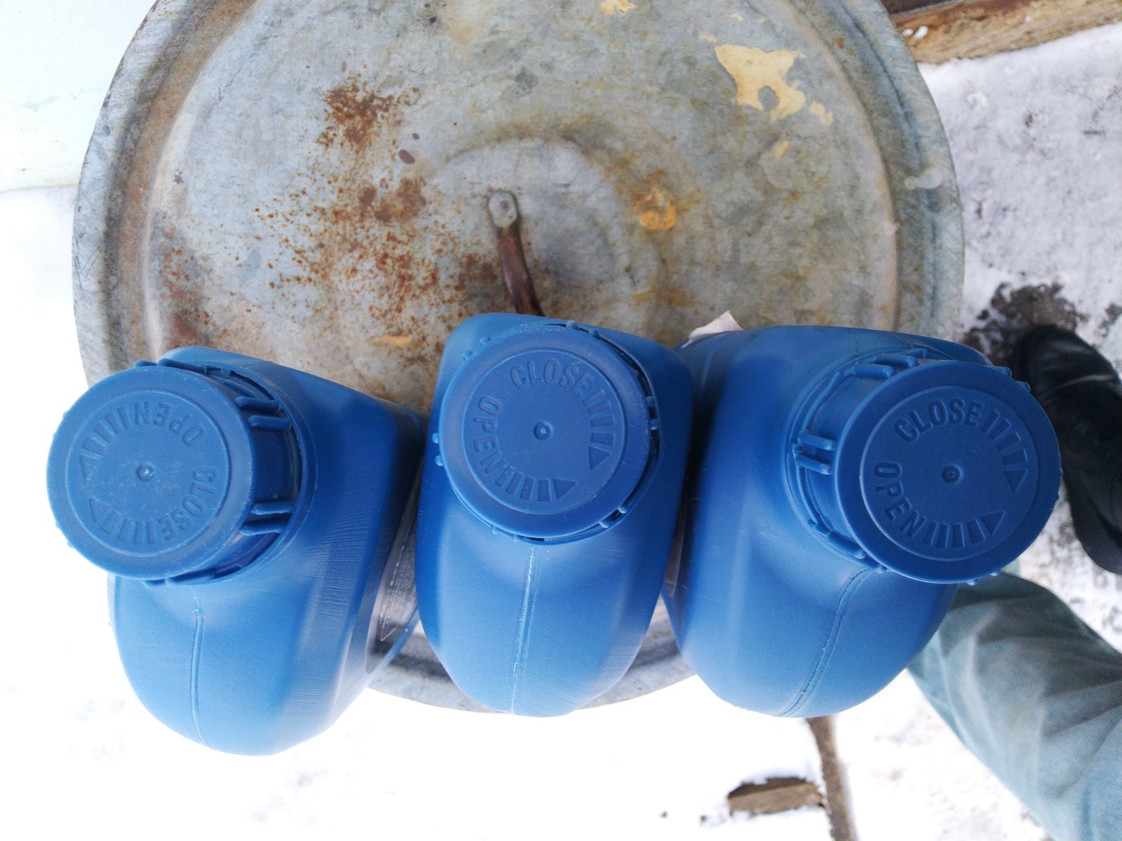

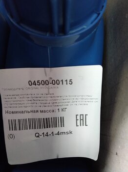

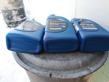

BarON 5 Опубликовано: 9 марта 2022 Поделиться Опубликовано: 9 марта 2022 Всем привет. Тоже купил себе 10 литрушек в Емексе данного масла. Что-то есть подозрение на левак... Сравниваю с литрушкой, купленной в том же емексе, но летом. Отличаются колечки под крышкой, оттиск иероглифов на дне канистры, этикетки. На фото слева две канистры новокупленные, а справа литрушка, которую покупал в том же емексе летом прошлого года для долива в коробку. Все новокупленные канистры были упакованы в картонную коробку очень похожую на норм оригинальную тару.Что думаете, оригинал или левак? Может просто упаковка сменилась? 1 Ссылка на сообщение
