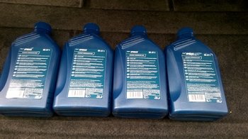

Сегодня сделал частичную замену трансмиссионной жидкости в АКПП Aisin 09g на своей Джетте при пробеге 71800 км.
Использовал Shell Spirax S5 ATF X. Вошло 3.4 л.

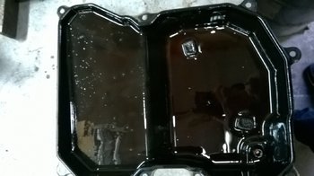

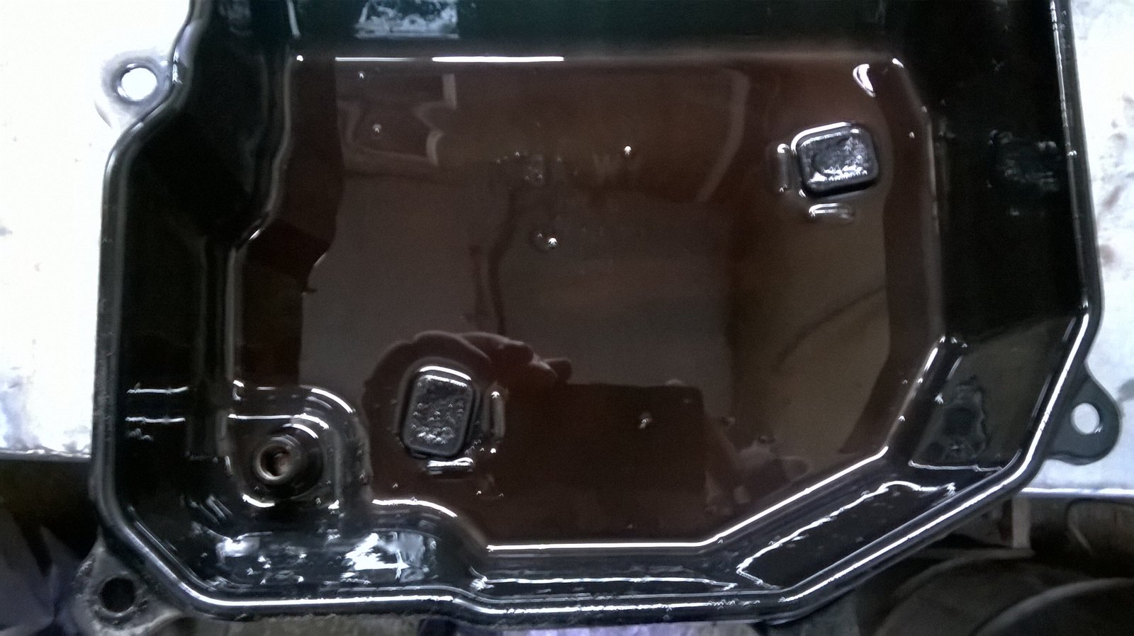

Прокладку поддона и фильтр АКПП заменил на аналоги от Meyle. Поддон чистенький, на магнитах почти ничего не было.
После замены ATF коробка переключается очень мягко и плавно.

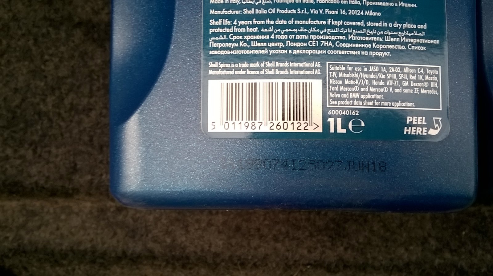

есть тех док атф
23 минуты назад, Новосиб сказал:
как в морозы атф будет везти себя
По заявленному Брукфилду хорошо себя будет вести (методика определения на специальных вискозиметрах - имитация прокрутки масла)
Кинематическая вязкость, мм2/с
при -40°C ASTM D 2983 : 12 000
при 100°C ASTM D 445 : 7,2
Например по требованию декстрона III макс. занчение Брукфилда не должно превышать 20 000, в товарных маслах с этим допуском он обычно 15-19 тыс. В маловязких Dx VI, Mercon LV  - 8-11 тыс. единиц.

Здравствуйте.
Вопрос по упаковке данного масла: горловина канистры опечатана под пробкой? Фольга/прокладка закрывающая доступ в канистру есть?
Изменено пользователем QAZ
QAZ, нет, никакой мембраны не было.
