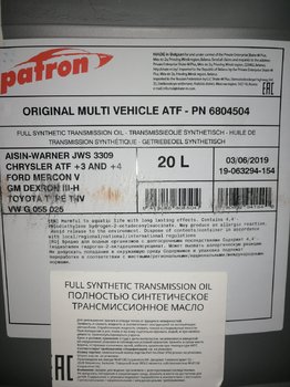

Приобрёл 20ку из практических соображений. Цель - замена atf в dsg 8 aisin 09d . Объем под 13 литров
Всё стало чётко. Пинки пропали
:good:
Но у меня есть ещё пару семейных авто на dsg7 (1.2tsi ети 105 сил)
G 052 171 a2
и wv t5 6 ступ мкпп
К удивлению обнаружил общий допуск Для 6-ступенчатой МКПП —
G 052 171 A2 . 75W90 Gl-4
В списке допуска  не увидел. Можно нет лить в коробки?
Что то мне не верится что мульти АТФ подходят для таких целей. Прошу прокомментировать производителя куда можно лить из перечисленного
Ps ещё больше охренел когда вбил мехатроника масло на dsg. Номер
G004000M2
Но здесь увидел что кросс бьётся гидравлическое жидкости  на мою 20ку
Это что грааль. Такая везде лить?  Да кстати, Бельгия. Wolf

Если у Вас DQ200, а у Вас DQ200, то вам нужны: G052512M* в коробку и G004000M2 в мехатроник.
1 час назад, rostov83 сказал:
Вам совершенно правильно не верится!
G052512 A2 (минералка)  нет в продаже/дорого. А бьётся она заменой моего номера. И оба этих номера и ваш и мои заменяют на один парт номер FEBI swag 21829 .
В мехатроник жидкость atfmultivehicle20loriginal идёт. Тк гидравлическая.
Вопрос больше по коробкам. Перекрывает ли по допускам  указанные требования мультиАтф

В том то и дело, что Multi ATF не льют в DSG. Я когда писал про винегрет, именно это имел ввиду. Вы не найдете универсальную жидкость для всех ваших коробок.

для DSG7 - G052512A2/G055512A2. ATF явно не к селу тут...

Изначально заводом лили в dsg 7 G052171A2 затем по причине токопроводности сменили на этот допуск. Страница 5
2)Вопрос какую пятишку мне взять на 2 машины. Аналог всем перечисленных swag 21829.по экзисту
