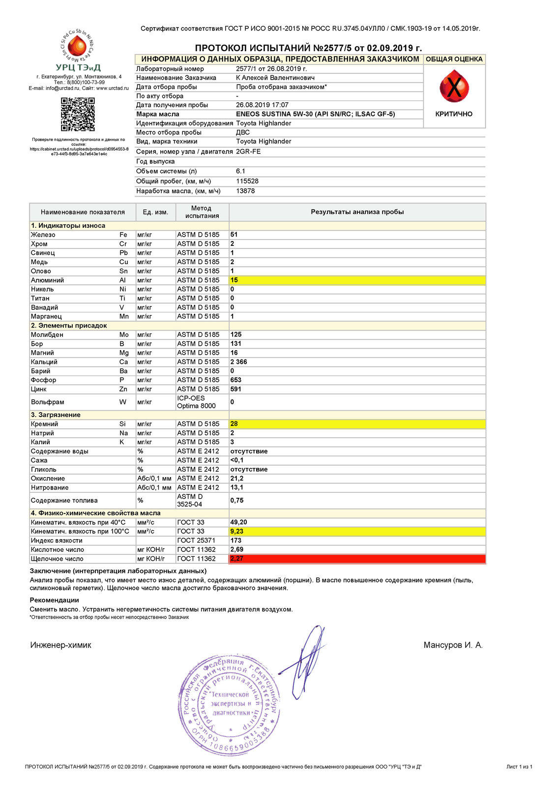

ENEOS Sustina 5W-30 отработка на Toyota Highlander после 13878 км

Так на 5-6 тысяч и масса более дешевых масел есть.
Много как то железа и алюминия для трассового пробега. Самый класный анализ был на Shell Helix Ultra 0W20 получается.
Надо на зиму сустину 0-20 залить, посмотреть как будет сдуваться, что то не понравился мне этот анализ, ничего "вау" не увидел:pardon:

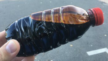

Это может бутылка из под пива такая тёмная ?  Total QUARTZ ENERGY HKS 9000  за 15-18т.км так не темнеет.
5 цилиндр дает о себе знать?:pardon:алюминия с железом многовато
Интересно бы знать,  стругало металлы равномерно или лавинообразно. На каком пробега масло умерло
Не. Дорого сустина . Будет Idemitsu 0w20
Вряд ли равномерно. А масло скорее всего умерло к 10000 км пробега, на то он и ILSAC
скорее первый конечно
не. бутылка из под минералки Evian :)
14т на газе, 12 т на гибриде показали что сустина не вытягивает. мне кажется ее край до 10ки
