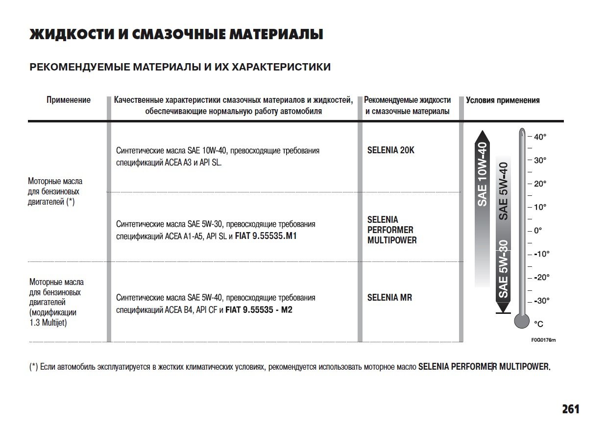

Если я правильно понял картинку из мануалки, то если сууухо и комфортно:
Синтетика SAE 10W-40, превосходящие требования спецификаций ACEA A3 и API SL / рекомендуется Selenia 20K /
, а если в России-матушке, то
Синтетика SAE 5W-30, превосходящие требования спецификаций ACEA A1-A5 и API SL и FIAT 9.55535.M1 / рекомендуется Selenia Performer MultiPower /
*Если автомобиль эксплуатируется в жёстких климатических условиях, рекомендуется Selenia Performer MultiPower

Вообще именно эта страница в мануалах на авто FIATа сперва была неправильно переведена а потом скопипащена во все мануалы фиата.
Selenia 20K это стандарт 9.55535-G2, от него и отталкивайтесь.
Жесткий климат - это эксплуатация при температуре ниже -10, тогда да можно использовать Selenia Multipower A5/B5.
9.55535.M1 стандарта не существовало, существовал 9.55535-G1 его как раз и реализует Selenia Multipower.
9.55535.M2 это бензодопуск, для дизеля 955535-N2

2 часа назад, ie51 сказал:
Поиск на форуме работает и есть целая тема про рекомендации FIAT.
Спасибо! Так уже гораздо понятнее. Просто в Вашей же статье Вы для бензинок 1,2 8V советуете С3... ну и т.д. Грубо говоря если суммировать всю информацию, что я прочитал за эти дни, можно лить вообще всё, что маслянистое ))
Эти двигатели выпускаются до сих пор и в них последнее требование С3. В вашем случае - авто с катализатором Евро 4, судя по году выпуска, и  я  рекомендую вам их использовать, хотя и допустимо использование масел класса MB 229.3/5.
Изменено пользователем ie51
