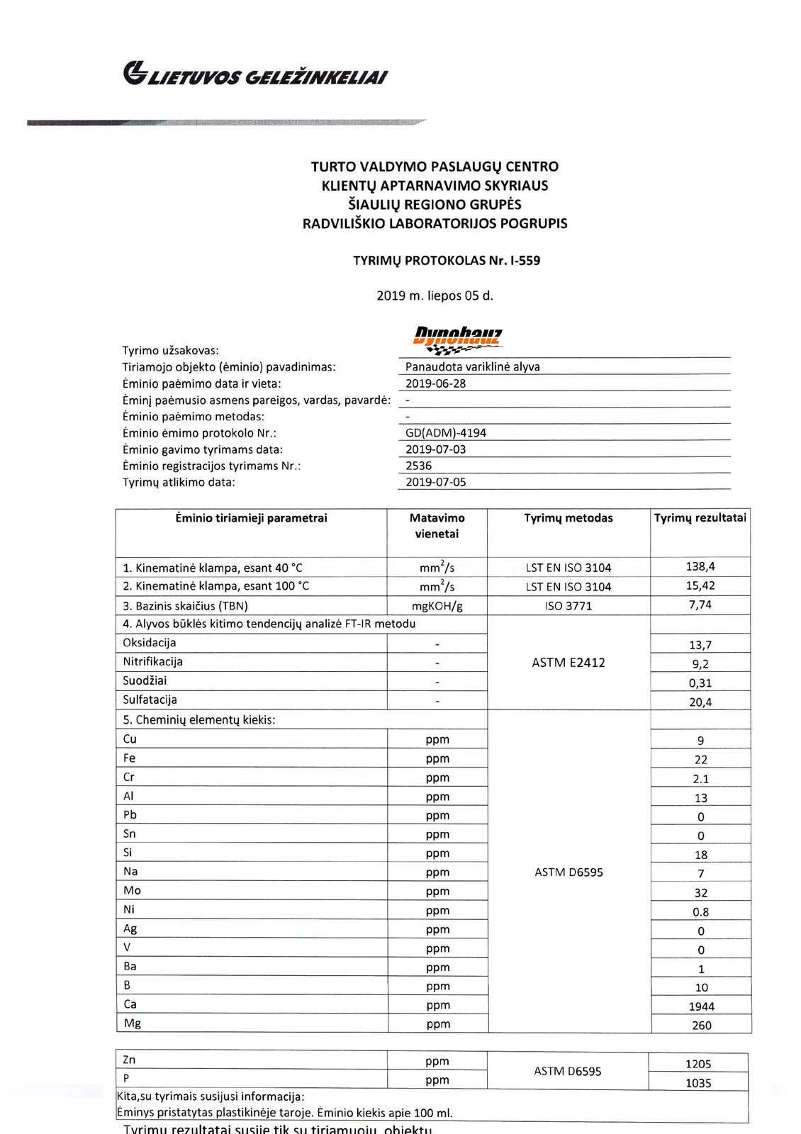

Harley-Davidson FLHTCU Electra Glide Ultra Classic
Year - 2007
Engine 96'' (1684cc)
Oil - Motul 3000 4T 20w50 (Separate from cluth and gearbox)
Air cooled without oil cooling system
Total km - 50 000 miles (80 000 km )
Km with oil - 8000
Programed on DYNO
Я так понял, байк перепрошитый, а масло, на мой дилетантский взгляд, очень даже ещё живое, только металлов слегка настрогало, совсем немного.
Масло осталось в вязкости SAE 50, щелочное число хорошее. Металлов износа не очень много, но и не мало - может быть для этого мотора это и норма.
