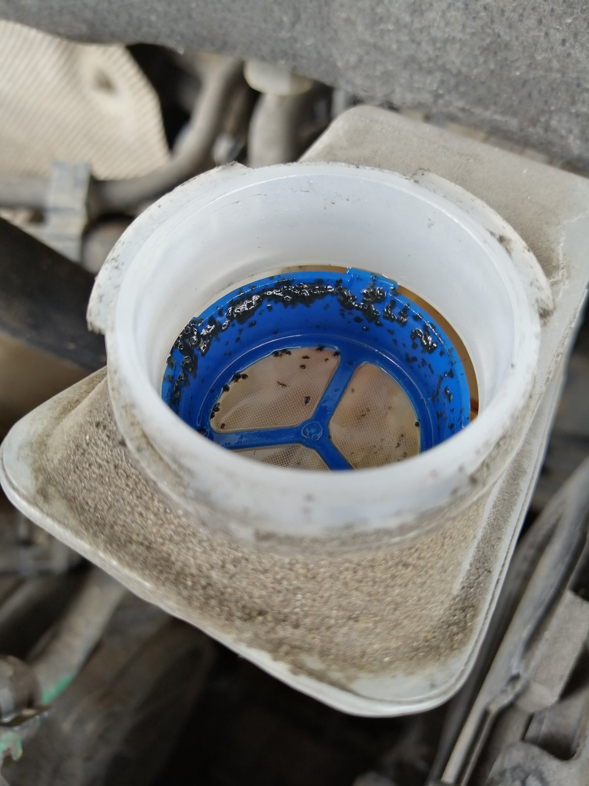

31 июля 20197 г Закреплён Год назад поменял родную тормозуху, Фирма производитель на букву Р, запрещена к обсуждению. В объёме бачка для жижи, тоже плавает много "комочков" Вот слушай после этого советы производителя, о том что тормозная жижа подлежит обязательной замене, а не то настанет карачун. Как теперь всё это г-но вымывать???
31 июля 20197 г Xesha на ощупь комочки что напоминают? Абразив или мягкий шлам? Изменено 31 июля 20197 г пользователем Zamok
5 августа 20197 г Автор В 31.07.2019 в 17:16, verlube сказал: Сколько отслужила родная ТЖ? 6 лет В 31.07.2019 в 17:44, Zamok сказал: Xesha на ощупь комочки что напоминают? Абразив или мягкий шлам? Мягкий, типа ил
24 августа 20197 г On 8/5/2019 at 7:22 PM, Xesha said: 6 лет Что в мануале авто написано по срокам ТЖ? Изменено 24 августа 20197 г пользователем verlube

26 августа 20197 г В 25.08.2019 в 22:04, Screwdriver78 сказал: У меня пятый год тормозуха с завода, И на стенках бачка нет склизкого налета, который придает жидкости мутный вид (если налет потревожить)? Изменено 26 августа 20197 г пользователем Discoverer
26 августа 20197 г 37 минут назад, Discoverer сказал: И на стенках бачка нет склизкого налета, который придает жидкости мутный вид (если налет потревожить)? Не замечал, завтра залезу специально посмотрю. Жидкость в бачке, конечно, уже далеко не слеза девственницы, но она и с завода такой не была.
27 августа 20197 г В 26.08.2019 в 23:07, Discoverer сказал: И на стенках бачка нет склизкого налета, который придает жидкости мутный вид (если налет потревожить)? Нет, налета не нашел. На стенках есть темная пыль, ниже ватерлинии ТЖ, пальцем она стирается, если протереть стенку изнутри. Сама жидкость не мутная, просто темная на просвет, без взвеси в объеме.
30 августа 20197 г А жидкость которая трудится в суппортах, испытывает периодические перегревы, колебания тепмератур, вы в расчёт не берете? От того что вы в бачке померили что-то изменится? Эта не циркулирует в системе, она как была в баче так и будет в бачке, пока ваши колодки в ноль не сотрутся, она не уйдёт с него. Ни разу не сливали нифиля с суппортов? Я тут на форуме уже выкладывал фото для примера
30 августа 20197 г 6 часов назад, Hasen сказал: От того что вы в бачке померили что-то изменится? Эта не циркулирует в системе, она как была в баче так и будет в бачке, пока ваши колодки в ноль не сотрутся, она не уйдёт с него. Жидкость в системе не циркулирует, но безусловно перемешивается. И влажность в ней одинаковая. Нет, если плюнуть в бачок, то конечно на какое-то время там влажность резко повысится, а потом всё равно сравняется по системе. Диффузия, знаете такое слово? Закон Фика, соотношение Эйнштейна — Смолуховского и всё такое. 6 часов назад, Hasen сказал: А жидкость которая трудится в суппортах, испытывает периодические перегревы, колебания тепмератур, вы в расчёт не берете? Конечно, беру в расчет и это. Я по серпантинам не гоняю, в пол со 160 по пять раз подряд не оттормаживаюсь, так что у меня в суппортах жидкость стрессовые нагрузки испытывает редко. Спортсменам, вероятно, надо каждую гонку свежую жидкость заливать, а на 24 Heures du Mans, может, и три раза за гонку менять, но они и без наших советов сами решат. 6 часов назад, Hasen сказал: Ни разу не сливали нифиля с суппортов? Ни разу не сливал. И та жидкость, которую я вчера сливал с суппортов в процессе замены, от бачковой ничем не отличалась. Так что регламент - дело хорошее, но так уж кошмарить владельцев внезапной и бесповоротной порчей ТЖ тоже не надо. Если влажность в пределах допустимого, жидкость хотя и потемнела, но не мутная, и хлопьев нет - еще поездит.
