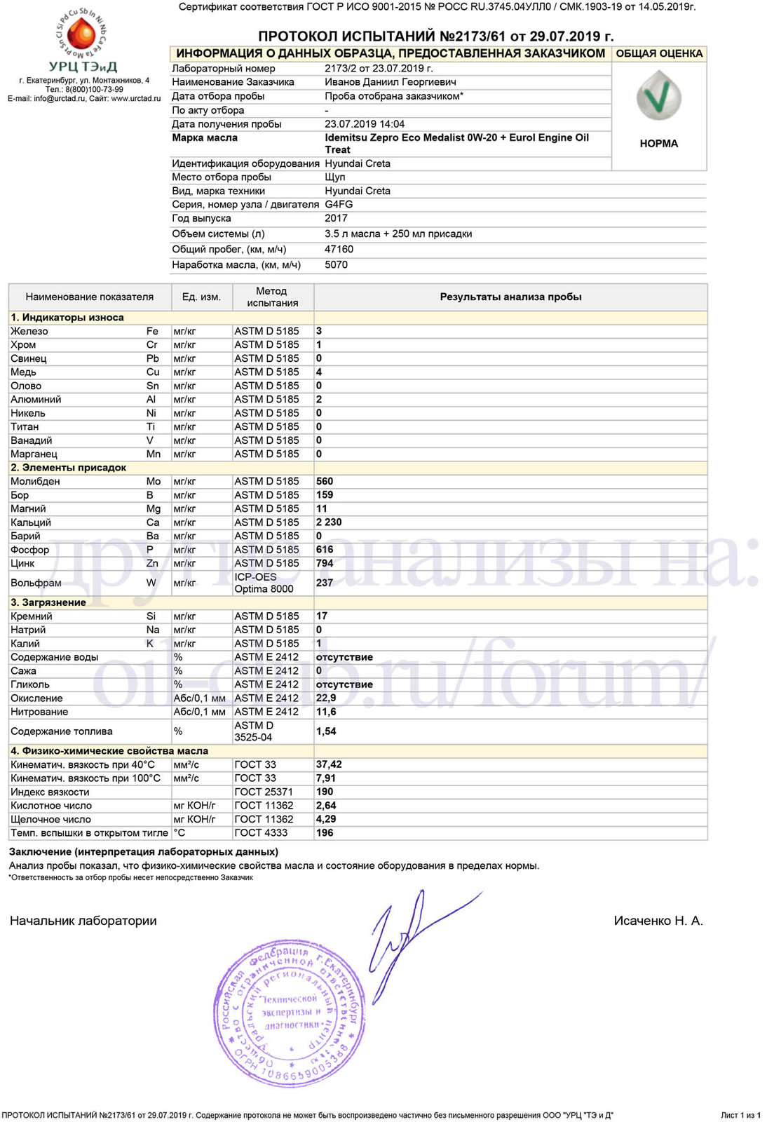

Популярное сообщение Евген48 27 132 Опубликовано: 18 июля 2019 Популярное сообщение Поделиться Опубликовано: 18 июля 2019 Idemitsu Zepro Eco Medalist 0W-20 + Eurol Engine Oil Treat отработка на Hyundai Creta после 5070км Масло: Idemitsu Zepro Eco Medalist 0w-20 + EUROL ENGINE OIL TREATАвтомобиль: Hyundai Creta G4FG 1.6 л 123 л\с АКПП, передний привод, ноябрь 2017г.в. Общий пробег на одометре: 47160км. Пробег на масле: 5070км. Моточасы: 155м/ч Израсходованное топливо: расход по БК 8.1л./100км. (общее около 410л.) , средняя скорость по БК 32км/ч. Доливки масла: не доливалось Присутствие отложений в двигателе нет: Ремонтные работы: нет Чип тюнинг: да ГРМ: цепь Автозапуск: да Предпусковые подогревы: нет Срок эксплуатации: 01.05.2019г. - 13.07.2019г. Топливо: бензин разный (от 92 до 100) Режимы: смешанный. Фильтр масляный: WIX 51334 Фильтр воздушный: Arirang Объем заливаемого 3,7л. Отбор масла: через отверстие масляного щупа (двухкомпонентным шприцем) Что было до этого масла: заводское масло до 3232км. с 3232 до 4400км. чистое MAG 1 0-20, с 4400 до 5040км. MAG 1 0-20 + автоэнергетик промывочный Куппер с 5040 до 15086км. Cupper NSLine 0-30 с 15086 до 23027км. Cupper NSLine 0-30 с 23027 до 30320км. Cupper NSLine 0-20 с 30320 до 30786км. Dragon s oil 5-20 (как промывка) с 30786 до 36346км. Idemitsu Zepro Eco Medalist 0-20 с 36346км.до 40546км. Hyundai New Premium Gasoline Engine Oil 0w-20 с 40546км. до 42090км. Шелл 5-20 (как промывка) с 42090км. до 47160км. Idemitsu Zepro Eco Medalist 0w-20 + EUROL ENGINE OIL TREAT с 47160км. до 47900км. CAM2 5-20 (как промывка) с 47900км. по н/в 5-30 п.с. с этим маслом применялся КМТ Драйв от фирмы Синтекс. 13 Цитата Ссылка на сообщение Поделиться на других сайтах

elvis 922 Опубликовано: 9 августа 2019 Поделиться Опубликовано: 9 августа 2019 1 час назад, Дмитрий Анатольевич сказал: .... Также было с этим идемицу несколько лет назад и публика моментально заклеймила его "точит алюминий". Позже разобрались, что из-за молибдена енализаторы глючат, но осадочек у народа остался и до сих пор носятся по форумам с анализами и выводами. .... Зависит от того, на какой длине волны измеряется Al https://www.oil-club.ru/forum/topic/32423-novaya-laboratoriya-instrukciya-kak-poslat-maslo-v-laboratoriyu/?do=findComment&comment=1227734 1 Цитата Ссылка на сообщение Поделиться на других сайтах
Дмитрий Анатольевич 368 Опубликовано: 9 августа 2019 Поделиться Опубликовано: 9 августа 2019 27 минут назад, Евген 48 сказал: две нормальные лабы и обе ошиблись, не так ли?! Почему тебя не смущает +42 меди, а 31 алюминия смущает? Железо в рамках средних значений по больнице 2 попугая на тыщу. У @dydezzz при реально возникшем маленьком трабле с мусором в КС железо тоже скакануло до 74 при 31 алюминии. Не так ли? Даже здесь прослеживается корреляция алюминия к железу 1 к 2. В будущем надо со всеми случаями выпячивания одного металла без привязки к железу подробно разбираться и брать лаборантов за грудки, а не выборочно 0 Цитата Ссылка на сообщение Поделиться на других сайтах
