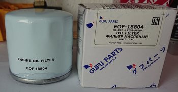

veev2 3 261 Опубликовано: 26 июля 2019 Поделиться Опубликовано: 26 июля 2019 GUFU PARTS - масляные фильтры Экспертизы масляных фильтров: Gufu Parts EOF-18804 пилил veev2 Gufu Parts EOF-11301 пилил veev2 0 Цитата Ссылка на сообщение Поделиться на других сайтах

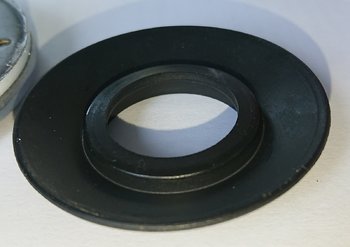

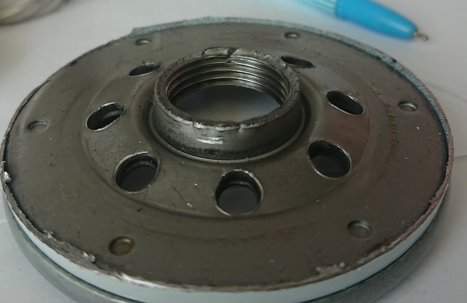

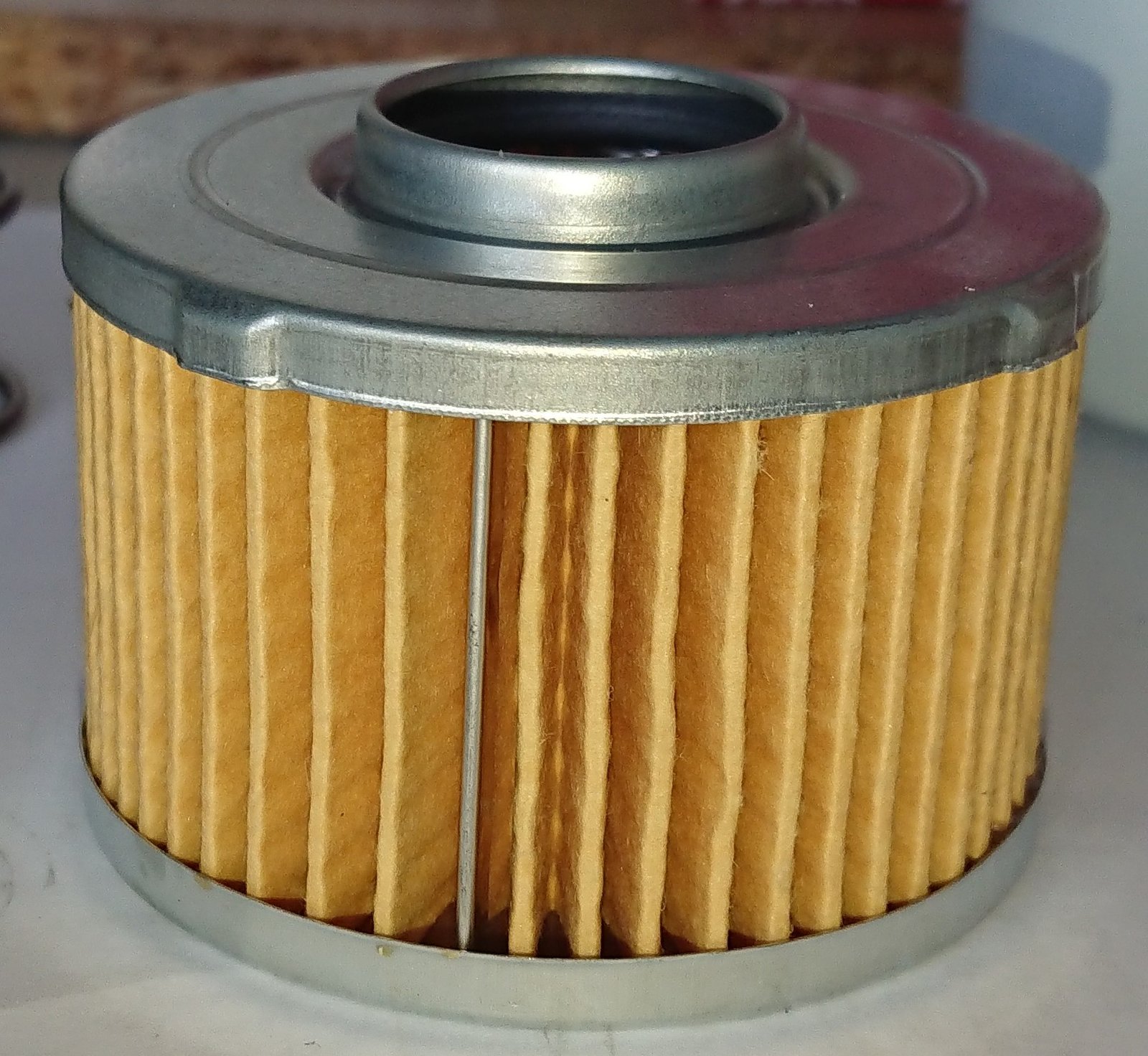

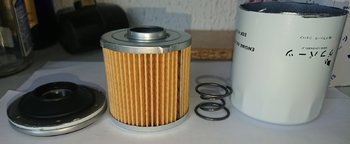

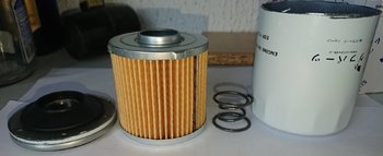

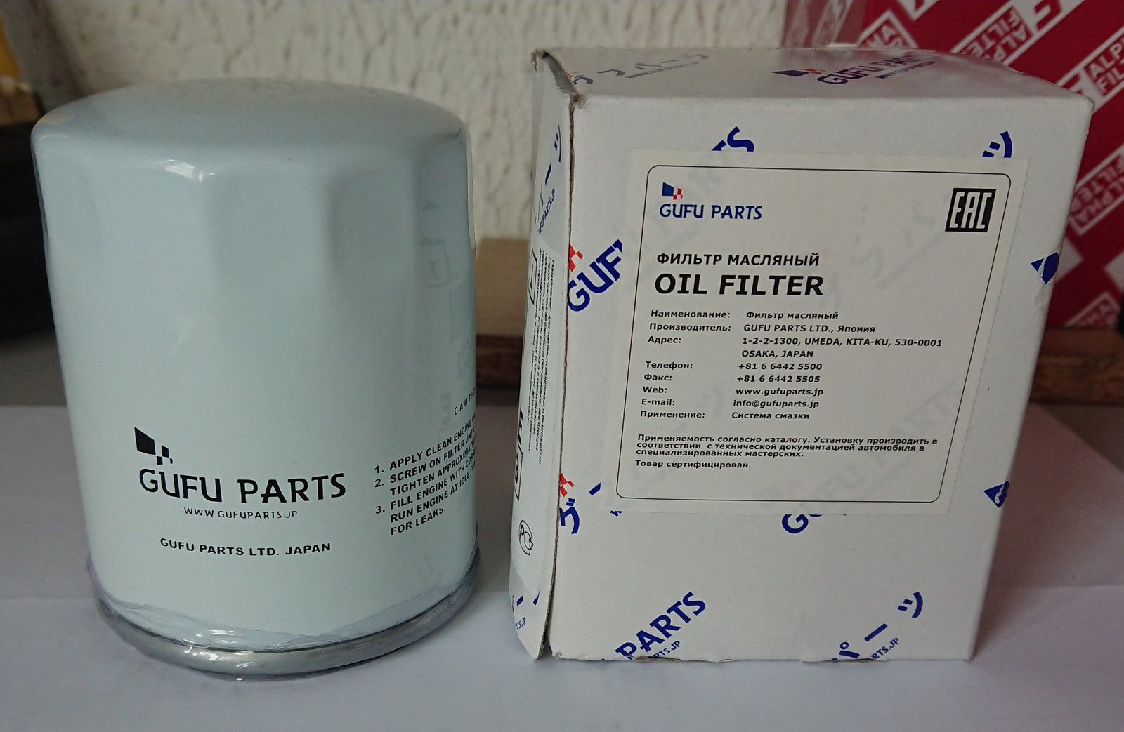

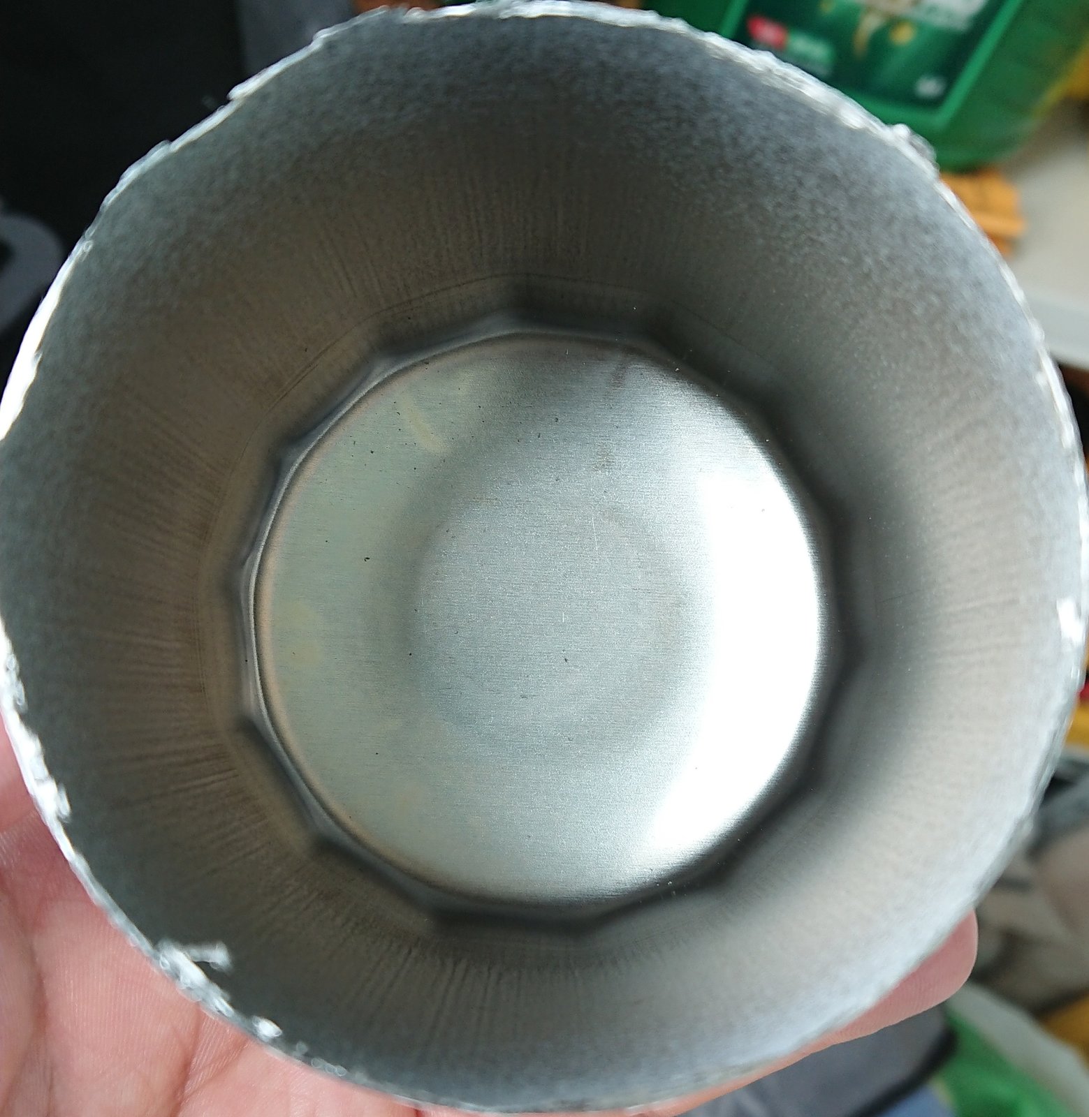

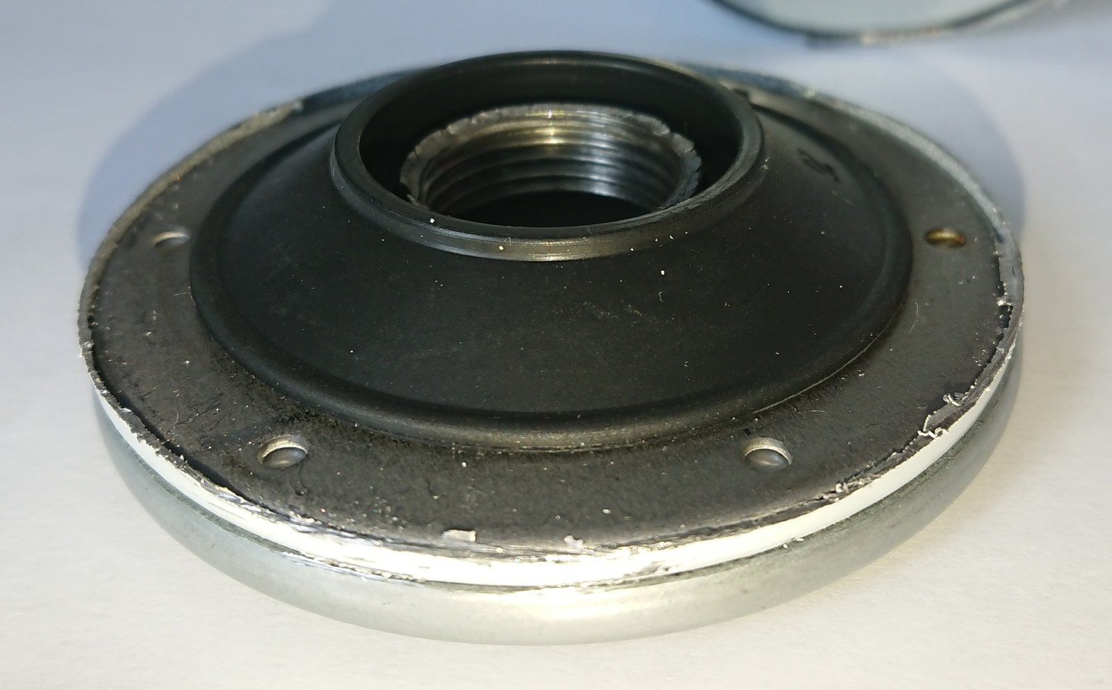

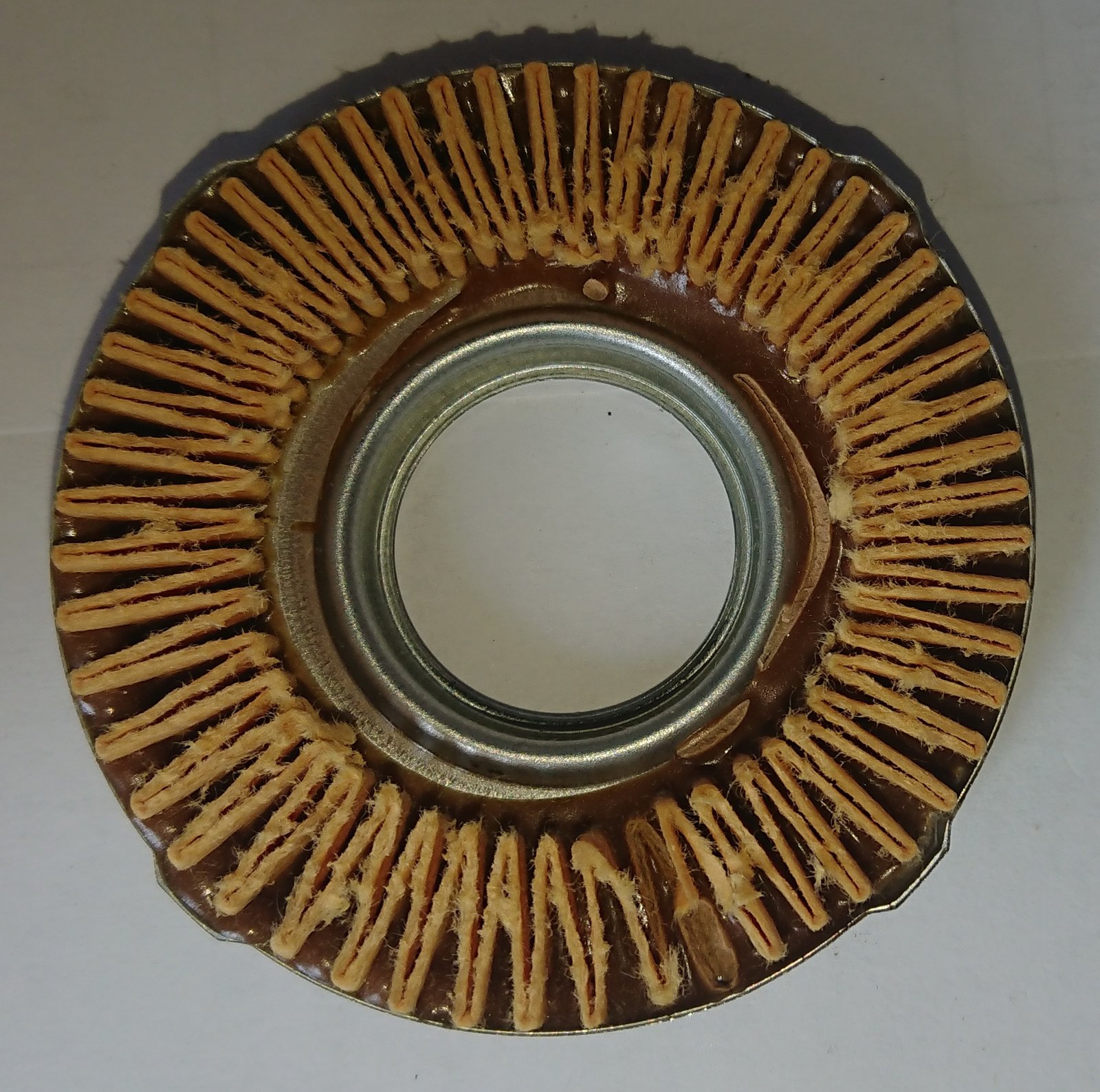

veev2 3 261 Опубликовано: 26 июля 2019 Автор Поделиться Опубликовано: 26 июля 2019 (изменено) Масляный фильтр GUFU PARTS EOF18804 , куплен в автодоке(Минск), поставщик ASM, цена ≈1.15$. Фильтр упакован в картонную коробку, немного глянцевая, печать чёткая. Принт на самом фильтре хороший. Фильтр закрыт от попадания пыли/влаги плёнкой. Габариты фильтра: высота 67 мм, диаметр 68 мм. Масса фильтра: 191 грамм. Уплотнительная резинка квадратного сечения, не дубовая и не мягкая, что-то среднее. Диаметр уплотнительной резинки: внешний 63 мм, внутренний 56 мм. Противодренажный клапан резиновый, эластичный, форму возвращает быстро, но в морозилке задубел. Внутри все чисто, ржавчины нет. Толщина металла всего навсего 0.1 мм. Резьба нарезана хорошо, чистая со специальной канавкой. M20×1.5 Фильтровальная катушка прижата пружиной, не сказать что сильно упругой, но её наверное достаточно. Фильтровальная бумага уложена не очень плотно, но практически идеально равномерно. Габариты фильтровальной катушки: высота 41 мм, диаметр 61.5 мм. Фильтровальная бумага соединенна металлической пластинкой. Герметика достаточно, не проклееных мест нет. Катушка фильтра с вырезанной фильтровальной бумагой держится очень плохо, легко разделилась на две части. Перепускной клапан резиновый. Диаметр ≈12 мм, масс открытия ≈1300 грамм. Давление открытия ≈1.1 бар. Фильтровальная бумага плотная, без просветов, равномерная. Толщина бумаги ≈0.5 мм. Полезная ширина ≈33 мм, длина 132см. Площадь фильтровальной бумаги ≈435 см² Итог: Габариты фильтра: высота 67 мм, диаметр 68 мм. Масса фильтра: 191 грамм. Резьба посадочного места M20×1.5 Площадь фильтрующего элемента: ≈435 см². Давление открытия перепускного клапана: 1.1 бар. Чувствуется что фильтр бюджетный, метал тонкий, фильтровальной бумаги не скажу что много, клей мог быть более высокого качества. Но при этом, качество фильтровальной бумаги вполне нормальное, противодренажный клапан свою функцию выполняет, давление открытия перепускного клапана для азиатов нормальное. Если по какой либо причине хочется поставить очень дешёвые фильтр, то этот ставить можно, критических недостатков у него нет. А если только для промывки, то вариант наверное самый идеальный, за свои деньги конечно). Изменено 26 июля 2019 пользователем veev2 3 Цитата Ссылка на сообщение Поделиться на других сайтах

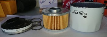

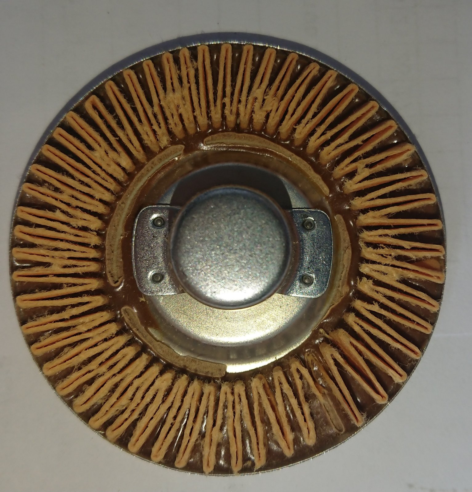

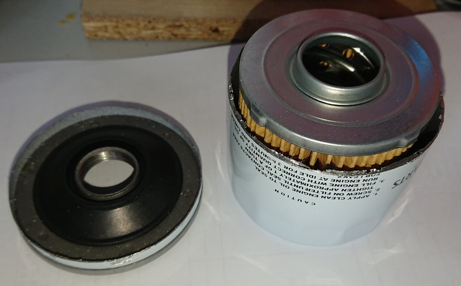

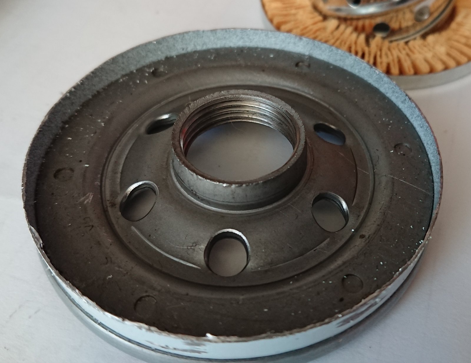

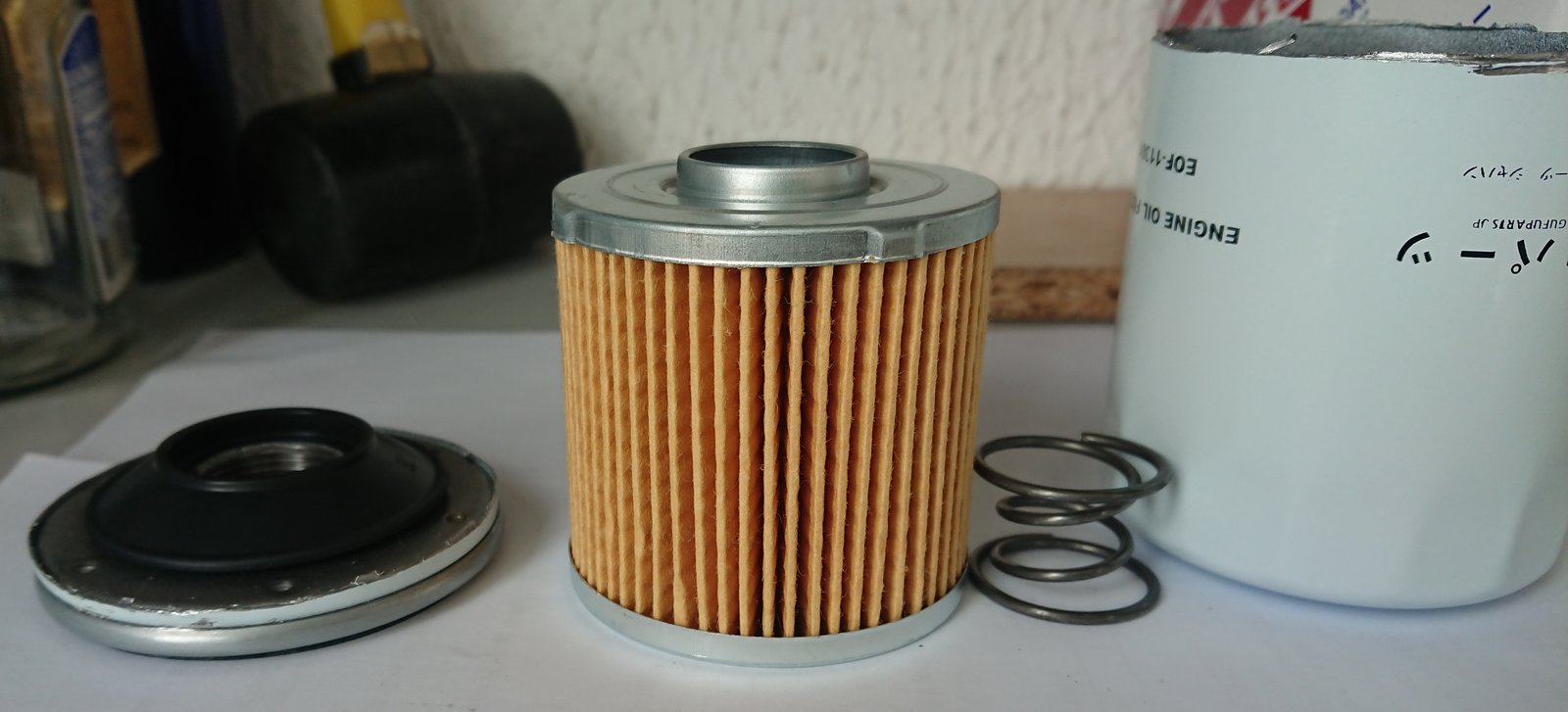

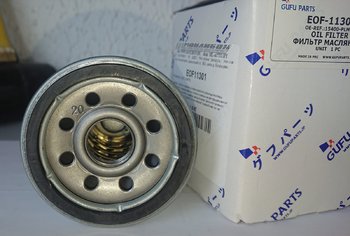

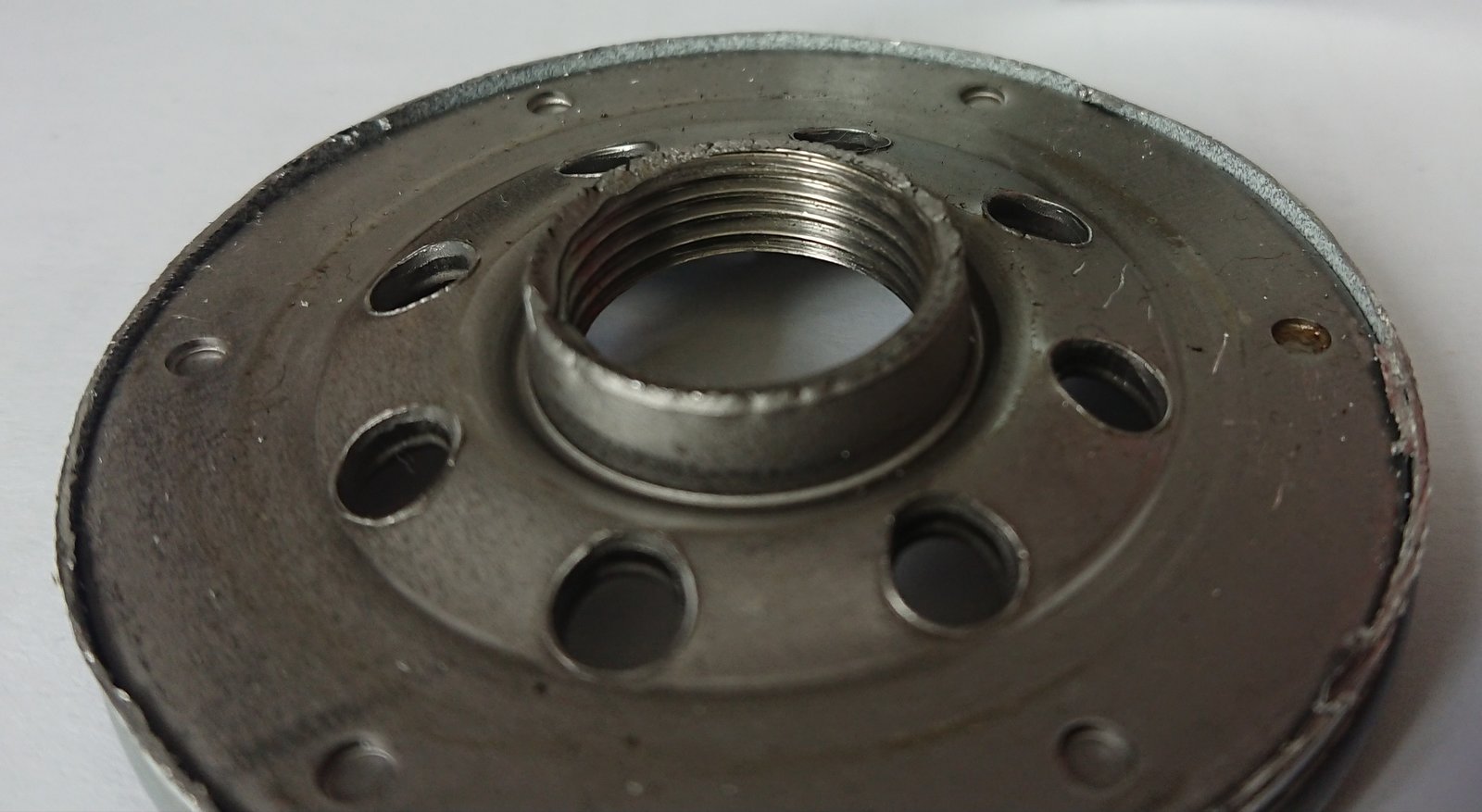

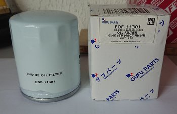

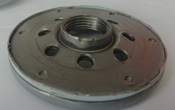

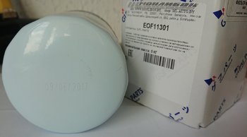

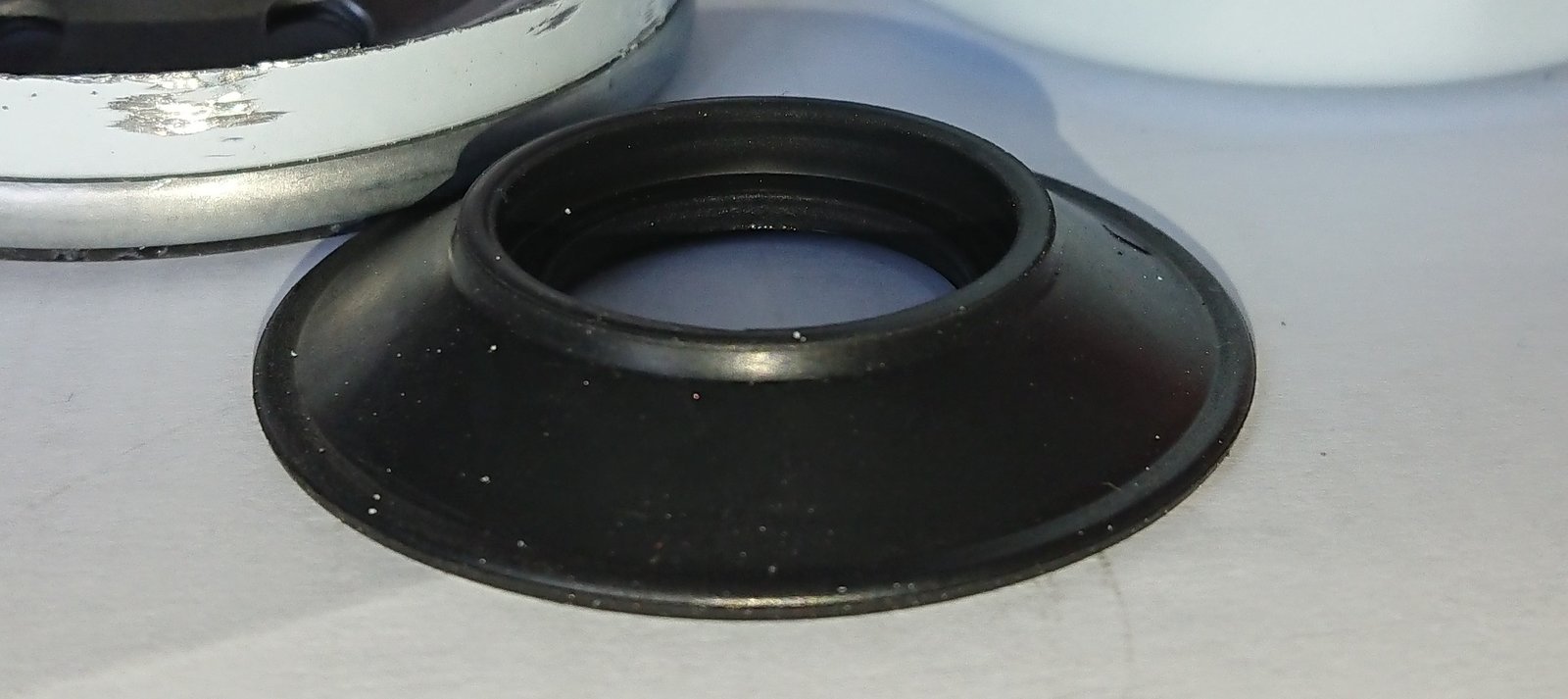

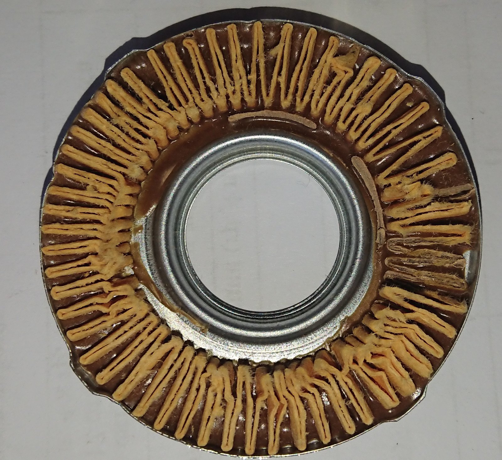

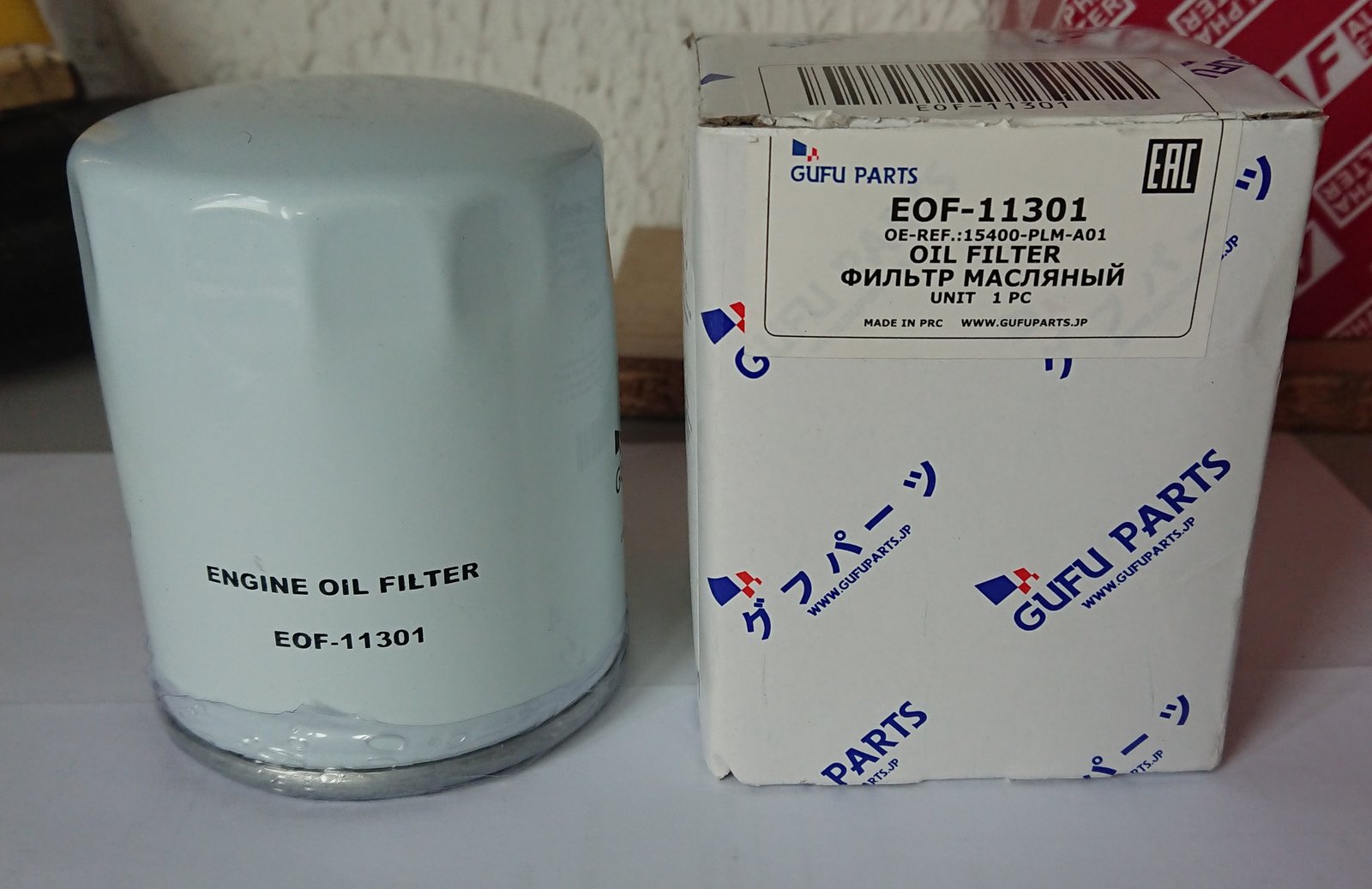

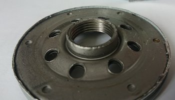

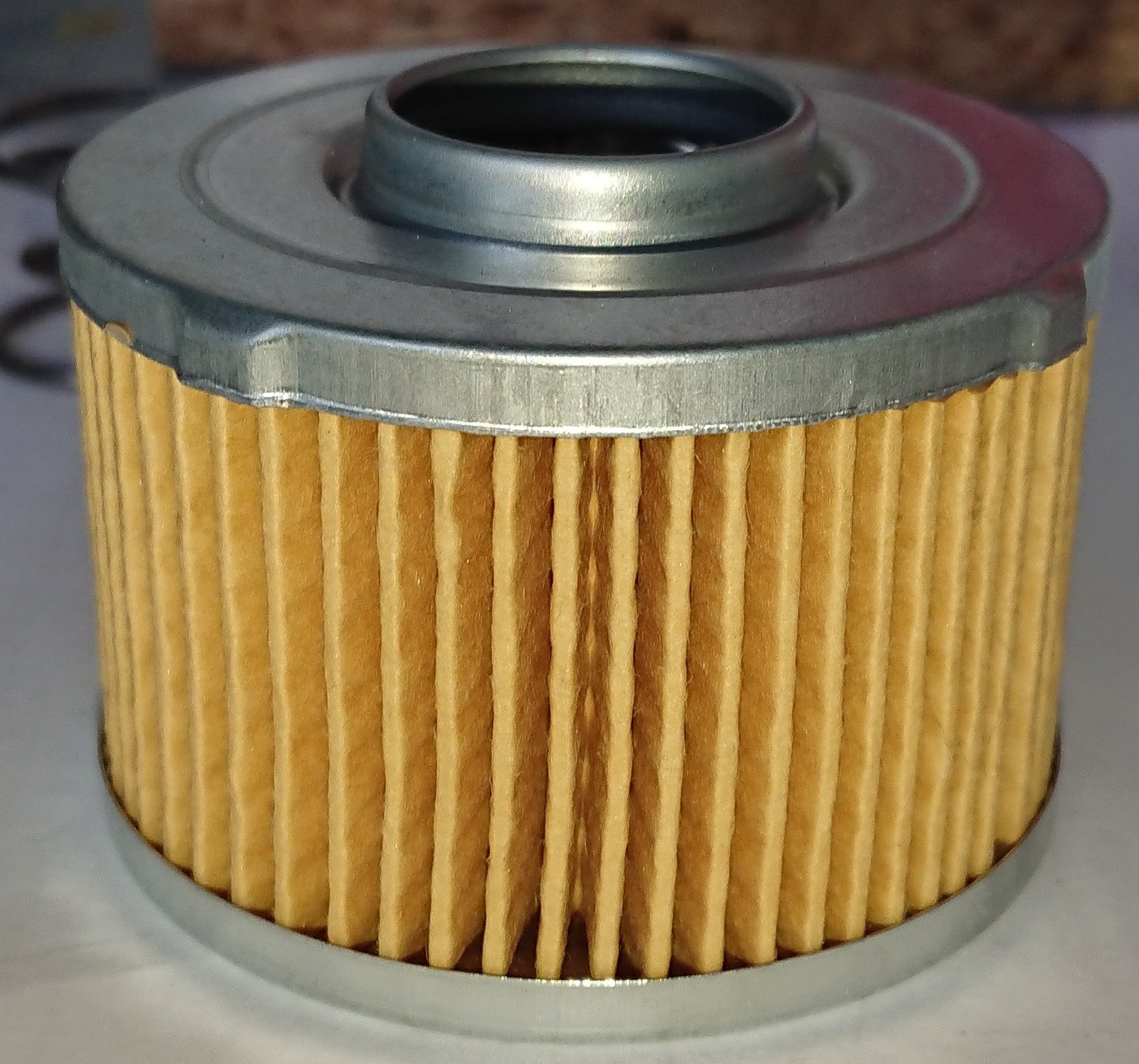

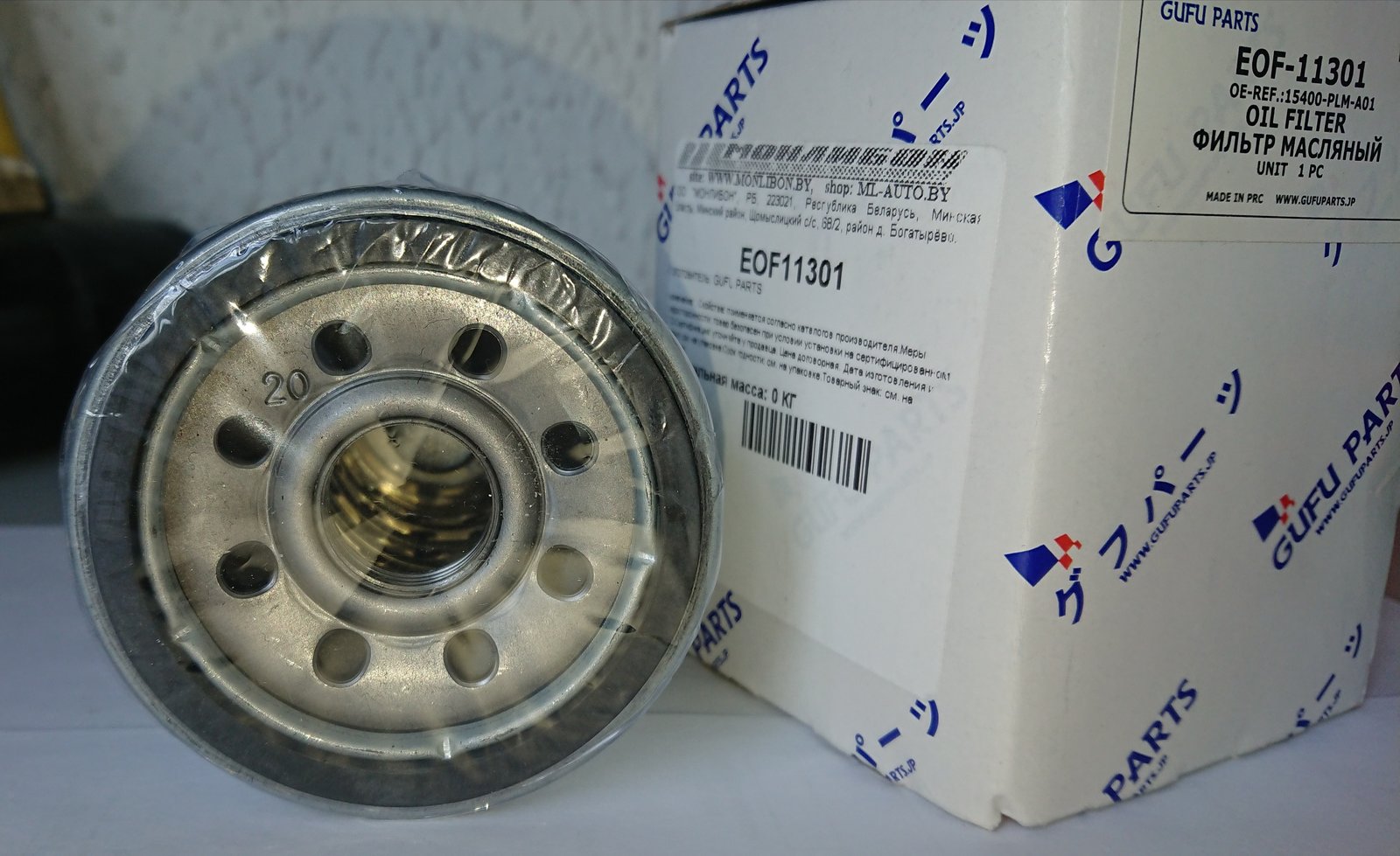

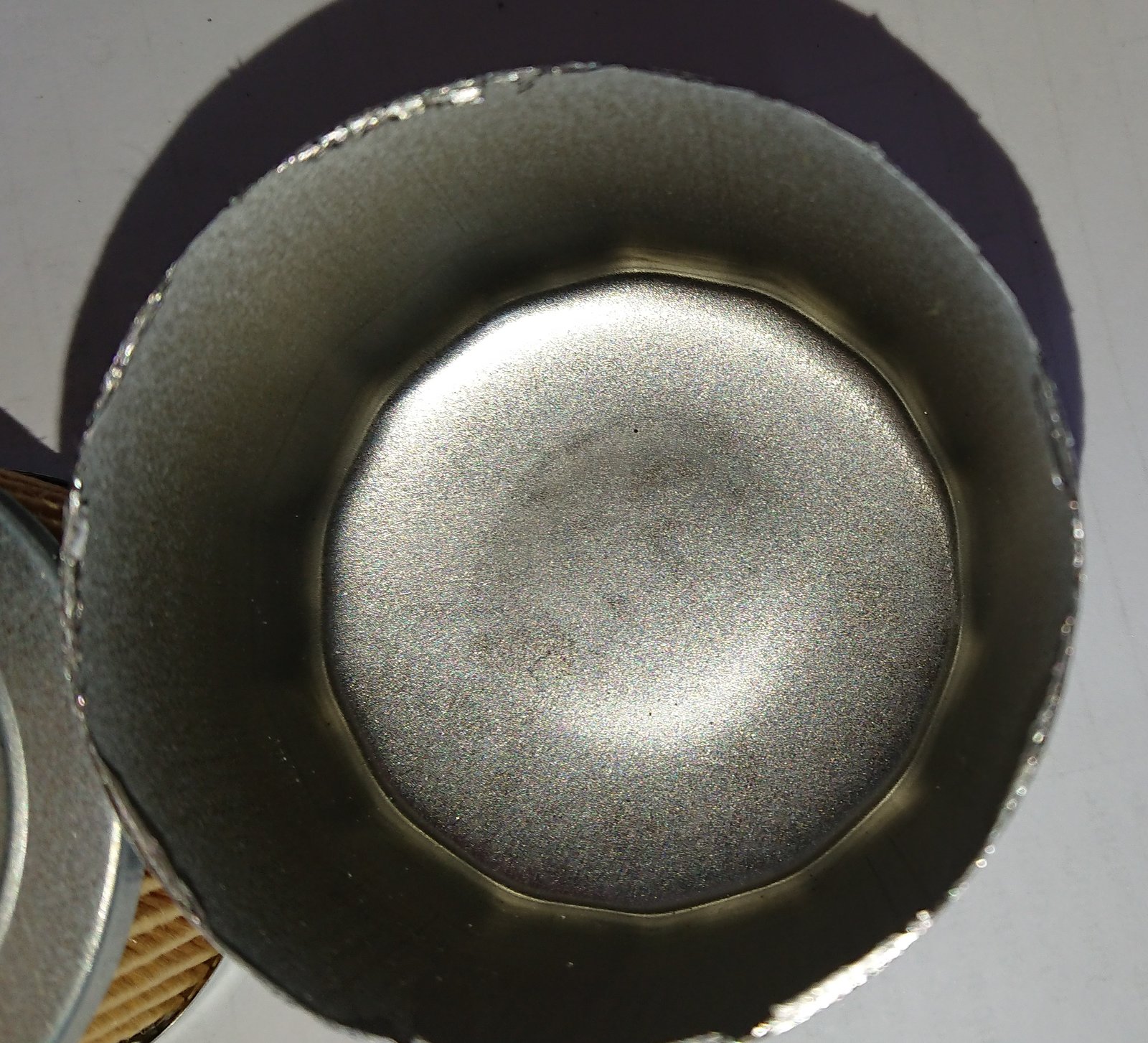

veev2 3 261 Опубликовано: 3 августа 2019 Автор Поделиться Опубликовано: 3 августа 2019 (изменено) Масляный фильтр GUFU PARTS EOF-11301, куплен в автодоке(Минск), поставщик ASM, цена ≈1.46$. Фильтр упакован в картонную коробку, немного глянцевая, печать чёткая. Принт на самом фильтре хороший. Фильтр закрыт от попадания пыли/влаги плёнкой. Габариты фильтра: высота ≈87 мм Диаметр: ≈69мм Вес: 228 грамм Уплотнительная резинка квадратного сечения, в меру жёсткая. Диаметр прокладки внешний: ≈62.5 мм, внутриний: ≈55 мм. Противодренажный клапан резиновый, не мгновенно, но форму возвращает. В морозилке за 30-60 мин задубел полностью. Внутри фильтра все нормально, есть немного следов краски, ржавчины нет. Толщина металла 0.15-0.2 мм приблизительно, хотелось бы больше. Резьба с канавкой, сама по себе резьба нарезана удовлетворительно, заусенцев нет, но есть огрехи связанные с дефектом самой заготовки в которой она потом нарезалась. Размер резьбы M20×1.5 На скорость наверное не влияет, но это явно не плюс. Фильтровальная катушка прижата пружиной средней упругости. Габариты фильтровальной катушки: высота: ≈ 60 мм, диаметр: ≈ 61.5 Сама катушку могла быть в этом фильтре чуть больше. Фильтровальная бумага уложена равномерно, ровно, но могла быть с более плотной укладокой. Перепускной клапан резиновый, диаметр ≈11.7 мм, вес начала открытия ≈1325 грамм. Давление начала открытия: ≈1.2 бар. Проклеена Фильтровальная катушка хорошо, лишнего клея нигде не висит, пропусков нет. Непосредственно втулка приклеена слабо, легко разобрать руками. Фильтровальная бумага длинной 127 см, полезная ширина ≈55 мм. Площадь фильтрующего элемента: ≈ 698.5 см² Фильтровальная бумага толщиной ≈0.5мм, плотная, равномерная, точечных просветов нет вообще ни одного по всей длинне. Итог: Габариты фильтра высота: ≈87 мм, диаметр 69 мм. Вес 228 грамм. Диаметр резиновой прокладки, внешний: ≈62.5 мм, внутриний: ≈55 мм. Резьба M20×1.5 Площадь фильтрующего элемента: ≈698.5 см², толщина бумаги 0.5 мм, просветов нет совсем. Давление начала открытия перепускного клапана ≈1.2 бар. Противодренажный клапан на морозе дубеет. Никаких критических недостатков нет, есть вопрос по резьбе, но думаю это косяк конкретно взятого экземпляра. Фильтровальной бумаги могло быть больше, при этом она нормального качества, хоть и довольно тонкая. Конечно не по 15к км, но ездить с этим фильтром можно... и лучше летом... Изменено 3 августа 2019 пользователем veev2 4 Цитата Ссылка на сообщение Поделиться на других сайтах
Евген48 27 147 Опубликовано: 4 августа 2019 Поделиться Опубликовано: 4 августа 2019 Распилил вот такой GUFU PARTS EOF18815, в багажнике валяется, никак не посмотрю, но по ходу одна шляпа, на промывку сойдёт. 0 Цитата Ссылка на сообщение Поделиться на других сайтах
Inzhener 4 123 Опубликовано: 17 мая 2022 Поделиться Опубликовано: 17 мая 2022 (изменено) 04.08.2019 в 01:13, veev2 сказал: Масляный фильтр GUFU PARTS EOF-11301 Добрый день всем! Недавно распилил использованный для промывки именно такой фильтр. Описание veev2 подтвердилось. Единственное с чем не совсем согласен, это с характеристикой противодренажного клапана: по сравнению с противодренажником GUFU PARTS, у недавно распиленного фильтра от Yuilfilter противодренажник - вершина качества и эластичности. У GUFU PARTS бумаги мало. На эксплуатацию такой бы не поставил. Только на промывку. Изменено 17 мая 2022 пользователем Inzhener 1 Цитата Ссылка на сообщение Поделиться на других сайтах
