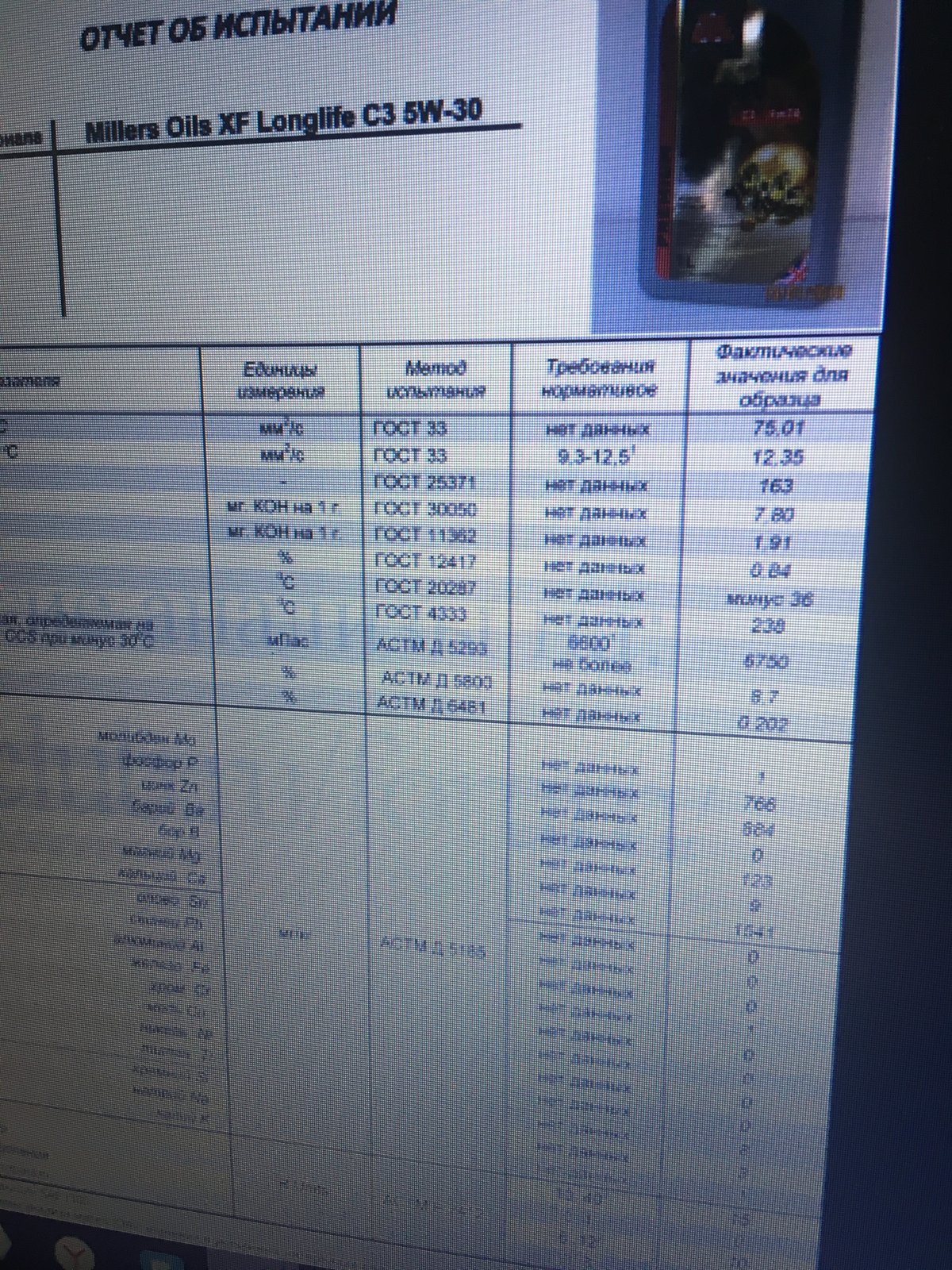

28 минут назад, Inflamez сказал:
Ну, не малозольное, а среднезольное.
Почему вы решили, что там противоизноски меньше чем в Ilsac ?
Ну посмотрите анализы c3 и увидите сколько там цинка с фосфором
Примерно так же по  до 800
Только что, Inflamez сказал:
Это первое что вспомнилось! Примеров много!
18 минут назад, art707 сказал:
96/1013 вполне норм :)
7 минут назад, Inflamez сказал:
Не я не спорю,считаю что ничего страшного если лить в бензиновый исправный мотор ilsac там где прописано c3,я вообще люблю когда много жира)))

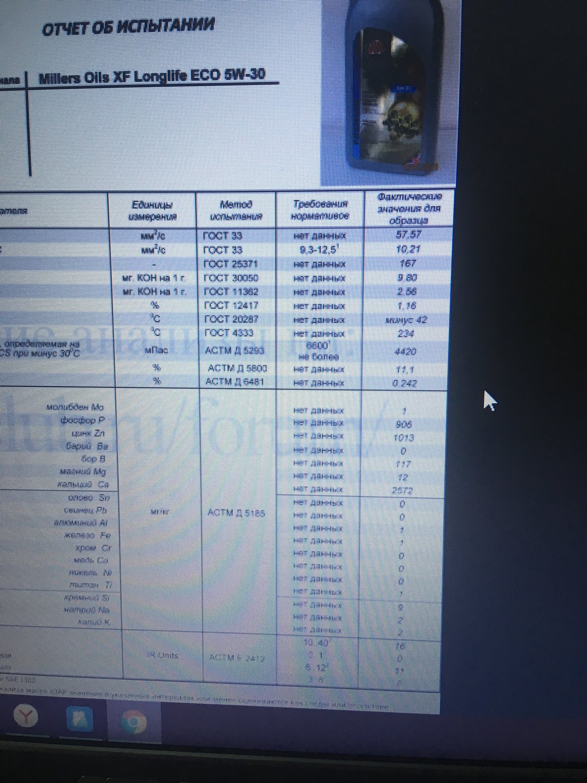

1 час назад, art707 сказал:
Вообще это конечно не по теме это не ilsac на втором фото, а А5/В5 SL полнозольник и конечно там противоизноски больше Вот среднестатистический ilsac
Изменено пользователем Inflamez
43 минуты назад, Inflamez сказал:
Согласен, но в любом случае в с3 идет занижение по присадкам!
36 минут назад, art707 сказал:
Ограничено, как и в ilsac
