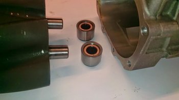

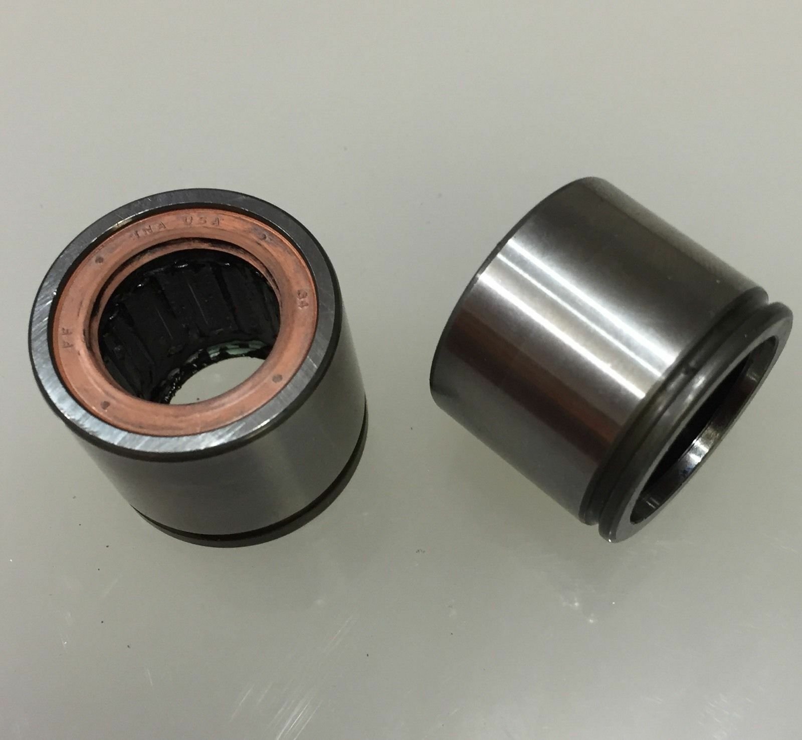

Всем доброго времени суток.
Нужен совет знающих и понимающих людей. Данную тему я создал, т.к. не нашел полноценного ответа, смотрел в просторах интернета и у вас на ресурсе. Дело в том, что я хочу обслужить компрессор eaton m65, при отсутствии критических люфтов и пятен контакта на шнеках компрессора, потребуется только обновление смазки. В картере, где есть шестерени применяется масло General Motors GM 12345982, а вот какую смазку нужно использовать в игольчатых подшипниках?
Нашел на зарубежных ресурсах информацию, что с завода закладывается смазка NYE RHEOTEMP 500 (подшипник INA игольчатый).

NLGI 1.5, VG 51 cSt, - 54C to 175C.
Для меня инетерсным является момент превращения смазки в NLGI 00 за 100000 циклов  .
"Penetration 1/10 mm Worked 100,000 X >400"" (c). Смазка очень быстро теряет консистенцию.
Я предполагаю, что надо искать что-то из синтетики NLGI 2, 40-120 cSt, c ЕР, комплекс лития(край), полимочевину(лучше).
Из вариантов на вскидку Gadus T5 V100( S5 V100), Valvoline Synthetic, что-то в этом направлении.
Вопрос насколько оригинальная смазка деградировала и стоит ли её менять, мне кажется, что такая смазка должна служить ну очень долго.

Если искать наш адекватный аналог, то надо смотреть в сторону PFPE смазок. ВНИИ НП-501 будет вполне адекватной заменой стоковой смазке. AeroShell Grease 22 как вариант.
