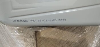

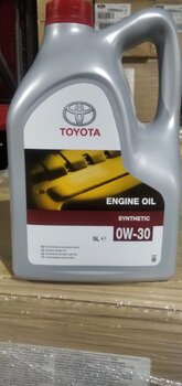

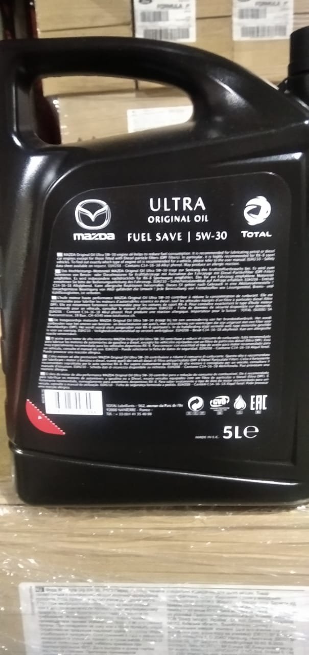

sevennationarmy 3 Опубликовано: 15 июня 2021 Поделиться Опубликовано: 15 июня 2021 прислали фото продукции ..... Ссылка на сообщение
