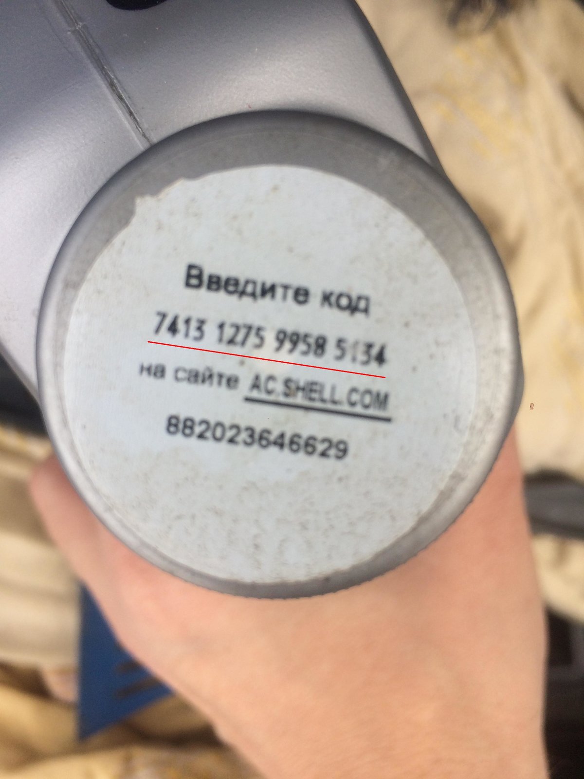

driverland 144 Опубликовано: 24 ноября 2019 Поделиться Опубликовано: 24 ноября 2019 0w использовать надо зимой и в морозы. Тем более hx8 очень подделывают. Дайте фото канистры, бэч кода. Канистра на сайте была зеленая при проверке? Ссылка на сообщение
Sandro 1 396 Опубликовано: 24 ноября 2019 Поделиться Опубликовано: 24 ноября 2019 5 часов назад, driverland сказал: 0w использовать надо зимой и в морозы. Тем более hx8 очень подделывают. Дайте фото канистры, бэч кода. Канистра на сайте была зеленая при проверке? Только литрушка осталось из канистры, 4л в СТО осталось Фоту постараюсь сделать литрухи. Ссылка на сообщение
driverland 144 Опубликовано: 24 ноября 2019 Поделиться Опубликовано: 24 ноября 2019 Литруха можно фото бэч кода. Но речь то идет о 4 литра. Сначала заливаем, потом сомнения. Может наоборот? Ссылка на сообщение

driverland 144 Опубликовано: 25 ноября 2019 Поделиться Опубликовано: 25 ноября 2019 Автор уже слил этот шелл, не проехав и 100 км. И залил снова 5в от шелл:) Рекомендую, раз литруха осталась и идут сильные морозы, перелить масло из литрухи, в стаканчик или пэт бутылку и морозить на балконе или под окном. Тем более оно может и густое будет, но не замерзнет же. Ну и показать фото бэч кода. Ссылка на сообщение

Sandro 1 396 Опубликовано: 25 ноября 2019 Поделиться Опубликовано: 25 ноября 2019 17 часов назад, driverland сказал: Литруха можно фото бэч кода. Это он и есть? Ссылка на сообщение
Sandro 1 396 Опубликовано: 25 ноября 2019 Поделиться Опубликовано: 25 ноября 2019 (изменено) А теперь барабанная дрожь ! Проверку только сейчас сделал, но четырех литровой я в СТО делал перед заливкой. При заливке масло в ДВС ушло 4.8л, вот и в литрухе остались 200гр , которые я проверил на текучесть уже днем в -14 . Я бы не сказал что оно быстро перетекает , хотя с обещанным замерзанием в -51, оно у меня в мои - 14 почти как вода иль кэфир должна быть. Изменено 25 ноября 2019 пользователем Sandro Ссылка на сообщение
