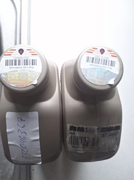

Популярное сообщение torcon 83 841 Опубликовано: 17 июля 2019 Популярное сообщение Поделиться Опубликовано: 17 июля 2019 FAQ Подделка Shell. Как отличить подделку Shell? 2019г (НОВАЯ ВЕРСИЯ КАНИСТРЫ). Канистра в новом дизайне Shell! При заморозке в морозилке плохо определяется! (бежит медленнее, но нужно сравнивать наглядно с оригиналом.) Масло почти не отличается цветом! Используется похожий пакет присадок. Проходит проверку на сайте Shell ac.shell.com! По качеству канистра выполнена лучше, чем оригинал! Смысла смотреть на наплывы и неровные швы - больше нет... Видеообзор как отличить подделку Shell в новой канистре: Первое отличие: Наклейки на крышке. Капли голограммы на наклейке переливаются по разному, у подделки с красного на фиолетовый. У оригинала с зеленого на красный (цвет охры). У подделки краска капли простая, у оригинала металлик (металлическая пудра как в ЛКП автомобиля). У обоих крышек поверхность без наплывов пластика - раньше в старых канистрах было такое отличие, теперь его нет. Второе отличие: казахский текст на обратной стороне канистры. У подделки, латинская буква "f" перечеркнута черточкой - слева есть хвостик. У оригинала латинская буква "f" не имеет хвостика слева. Поддельщики используют другой шрифт... Третье отличие: мерная линейка. У подделки мерная линейка заканчивается на ручке. У оригинала мерная линейка заканчивается на боковой части канистры. Четвертое отличие: качество швов. У подделки швы ровные, не имеют облоя. У оригинала швы имеют облой. Когда держишь в руках подделку, она настолько качественная - кажется что это оригинал. На самом деле это как раз подделка. Пятое отличие: САМОЕ ВАЖНОЕ! Матричный код партии. У подделки точки матричного кода сливаются между собой, немного смазаны. У оригинала точки редкие и четкие, между собой не соприкасаются. (в редких случаях - на литрухах видел такое). UPDATE: Так как прошлый анализ оригинального Shell Helix HX8 5W-40 был 2014 года, форумчане решили перепроверить и протестировать Shell Helix HX8 5W-40 2018 года (вдруг что поменялось). Вот анализ: Shell Helix HX8 5W-40 2018 свежее FAQ UPDATE 02.08.2019: ПОДДЕЛКА Shell Helix Ultra 5W-40 в литровой бутылке (литрухе)! Как отличить подделку? Видеообзор как отличить подделку Shell в новой литрухе: Первое отличие: Наклейки на крышке. Капли голограммы на наклейке переливаются по разному, у подделки с красного на фиолетовый. У оригинала с зеленого на красный (цвет охры). У подделки краска капли простая, у оригинала металлик (металлическая пудра как в ЛКП автомобиля). Второе отличие: Разные шрифты и некоторые буквы. У подделки буква "а" имеет большой отросток сверху, у оригинала буква "a" имеет маленький отросток. Третье отличие: Разные мерные линейки. У подделки мерная линейка заканчивается на верхней части литрухи, у оригинала еще на боковой поверхности. Отличие четвертое: Разный матричный код. У подделки точки матричного кода немного размазаны и сливаются между собой. У оригинала точки четкие между собой не соприкасаются. (в редких случаях бывает, но все равно отличаются - смотрите фото) Тем кто перекачивает фотки отличий себе на блоги и форумы, пользуйтесь не вопрос! Только дайте ссылку у себя на блоге - на Ойл Клуб, с вас не убудет и мне приятно, за труды... Спасибо! 85 Ссылка на сообщение

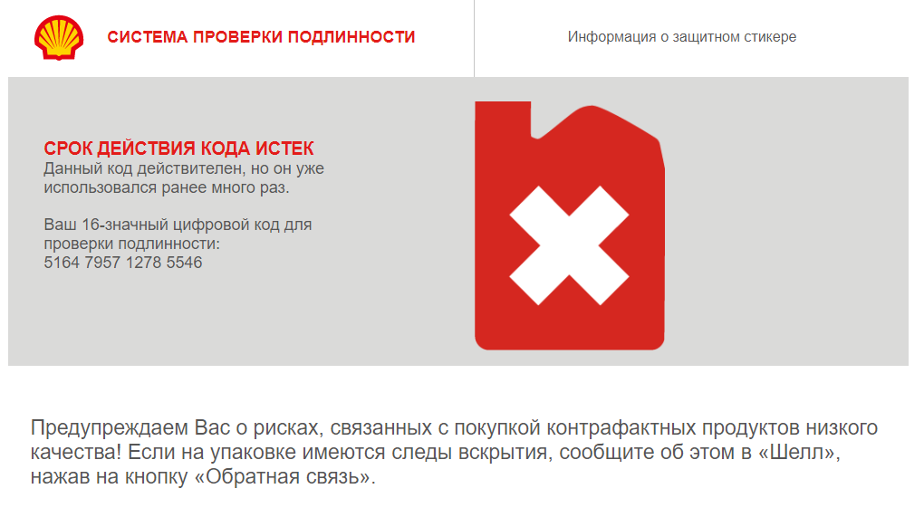

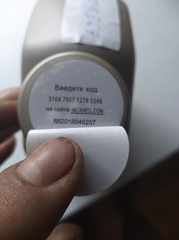

torcon 83 841 Опубликовано: 27 октября 2020 Автор Поделиться Опубликовано: 27 октября 2020 UPDATE конца 2020 года. Shell Россия изменили наклейки на канистрах! 1) Перевод по-казахски обозначен KK: это не ошибка. 2) Перевод по-украински UK: это не ошибка. 3) Ниже в рамке фигурируют KZ и UA. это не ошибка. Матричный код может быть немного растянут - это не подделка! Когда вы первый раз пробиваете код, который никто не пробивал, покажет зеленую канистру: Второй раз покажет красную канистру: Ну и ответ официалов Shell: За проверки и фото спасибо товарищу Astranavt2020. 4 Ссылка на сообщение

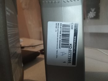

Дмитрий_ 5 386 Опубликовано: 19 июля 2019 Поделиться Опубликовано: 19 июля 2019 Экзист, ясненько. А САМ - это буквы поставщика самому экзисту? Ссылка на сообщение

АРС_991 6 Опубликовано: 19 июля 2019 Поделиться Опубликовано: 19 июля 2019 QR код переводит на сайт шелл.Я уже не чего не понимаю.Ну,что какое мнение,я обращаюсь в первую очередь к опытным участникам?! Ссылка на сообщение

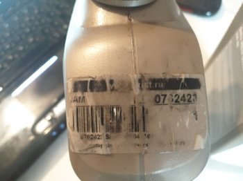

andr647 0 Опубликовано: 19 июля 2019 Поделиться Опубликовано: 19 июля 2019 Товарищ купил с месяц назад литрушку hx 8 ect 5w30 в мелком магазинчике запчастей. С неделю назад до возникновения этой темы был у него в гараже и сразу ему сказал, что это подделка, т.к. бэч код также смазан, наклейка с кодом проверки оторвалась вся, причём половинки расклеить не удалось. Но проверив код сайт шелл выдал, что продукт подлинный, но канистра высветилась красным. Я очень удивился, а теперь все встало на свои места. Он кстати добавил по незнанию грамм 400 этого масла в hx 7 5w30. Интересно подделывают только серию hx 8 или другие тоже? Бэч код на синей канистре hx 7 видно плохо. Ссылка на сообщение

Ole 715 Опубликовано: 19 июля 2019 Поделиться Опубликовано: 19 июля 2019 (изменено) 1 час назад, АРС_991 сказал: QR код переводит на сайт шелл.Я уже не чего не понимаю.Ну,что какое мнение,я обращаюсь в первую очередь к опытным участникам?! Ну написал же тебе уже про шрифты! И главный критерий - капля, это СПЕЦИАЛЬНЫЙ защитный знак, если он не такой то однозначно левый товар, юридически, наверно даже, достоверно. PS Судя по попавшим сюда отзывам, на левом товаре копии настоящих кодов. Изменено 19 июля 2019 пользователем Ole Ссылка на сообщение

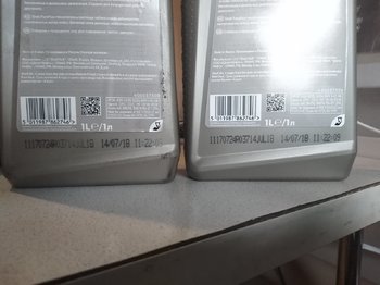

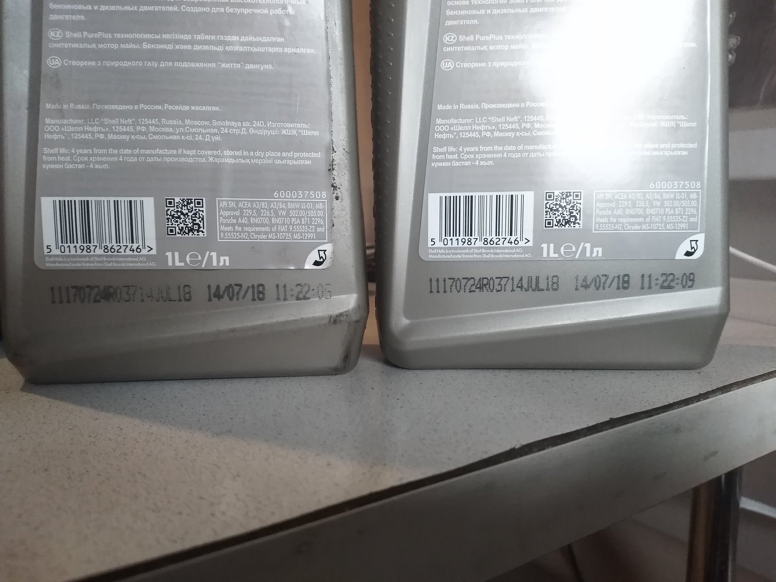

АРС_991 6 Опубликовано: 19 июля 2019 Поделиться Опубликовано: 19 июля 2019 Посмотрим,что покажет анализ,но в моей литрушке масло было светлей и по ощущениям жиже!Это в той первой которую я залил!Ещё раз две совершенно одинаковые,разница только во времени точечном коде 11:22:05,а купленная сегодня 11:22:09.Ждём анализ. 1 Ссылка на сообщение

Ole 715 Опубликовано: 19 июля 2019 Поделиться Опубликовано: 19 июля 2019 22 минуты назад, АРС_991 сказал: Посмотрим,что покажет анализ,но в моей литрушке масло было светлей и по ощущениям жиже!Это в той первой которую я залил!Ещё раз две совершенно одинаковые,разница только во времени точечном коде 11:22:05,а купленная сегодня 11:22:09.Ждём анализ. А коды под наклейкой не совпадают? PS С Днем взятия Бастилии всех! Уже три банки с одной датой. Ссылка на сообщение
