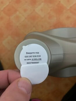

Когда вы первый раз пробиваете код, который никто не пробивал, покажет зеленую канистру:
Второй раз покажет красную канистру:
Ну и ответ официалов Shell:

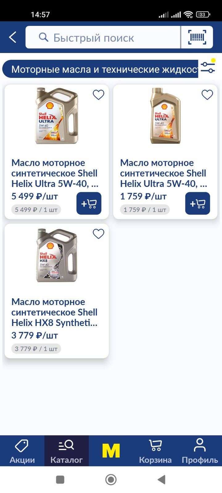

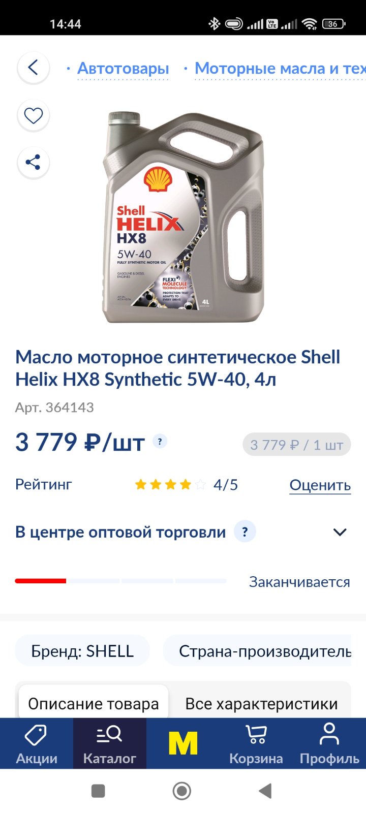

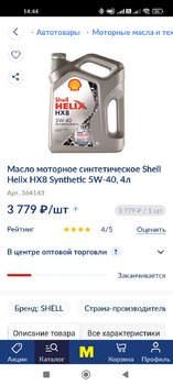

Толстый Макс ну вы же взрослый человек, какой нафик 21 год выпуска, когда началось СВО люди как с цепи сорвались посметали все по конским ценам даже22 года выпуска, а у кого то 21 остался, Ога счаз
11 минут назад, Дюпелёк сказал:
Я в МЕТРО брал НХ-8  литровые, 4хлитровых не было, это-да, 21го года выпуска в сентябре, правда. Но в магазине Авторусь (не сочтут за рекламу) на этих новогодних каникулах стояли на полках 21го года.
Изменено пользователем Толстый Макс
В МЕТРО и сейчас стоит 4 литра, но вязкость не та.

В МЕТРО сейчас такой ассортимент по Шелл. Видел в предыдущую сб. Все "Шелл Торжок", т.к. видел наклейку с каплей (никакого Лукойл). Выпуск не смотрел, т.к. не интересно было.
Я к тому, что запасов ещё достаточно, ажиотаж был вызван специально, чтобы толкать сейчас тот же НХ-7 по тысячи за литровую канистру, при закупке в условных 150 р, при более низкос курсе $ чем до СВО. Ясное дело, что заканчивается, но сколько реально по складам лежит никто не знает (смотрел видос, где шин на 3 года вперёд тех фирм, что "давай до свидания"). Барыги пользуются моментом.
