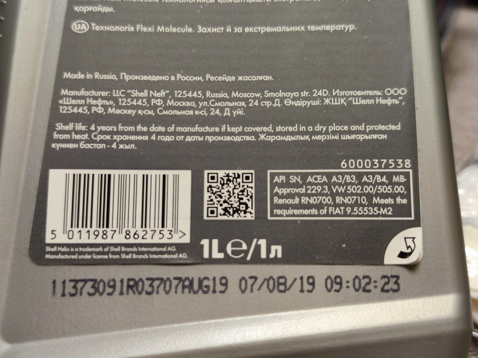

Популярное сообщение torcon 83 985 Опубликовано: 17 июля 2019 Популярное сообщение Поделиться Опубликовано: 17 июля 2019 FAQ Подделка Shell. Как отличить подделку Shell? 2019г (НОВАЯ ВЕРСИЯ КАНИСТРЫ). Канистра в новом дизайне Shell! При заморозке в морозилке плохо определяется! (бежит медленнее, но нужно сравнивать наглядно с оригиналом.) Масло почти не отличается цветом! Используется похожий пакет присадок. Проходит проверку на сайте Shell ac.shell.com! По качеству канистра выполнена лучше, чем оригинал! Смысла смотреть на наплывы и неровные швы - больше нет... Видеообзор как отличить подделку Shell в новой канистре: Первое отличие: Наклейки на крышке. Капли голограммы на наклейке переливаются по разному, у подделки с красного на фиолетовый. У оригинала с зеленого на красный (цвет охры). У подделки краска капли простая, у оригинала металлик (металлическая пудра как в ЛКП автомобиля). У обоих крышек поверхность без наплывов пластика - раньше в старых канистрах было такое отличие, теперь его нет. Второе отличие: казахский текст на обратной стороне канистры. У подделки, латинская буква "f" перечеркнута черточкой - слева есть хвостик. У оригинала латинская буква "f" не имеет хвостика слева. Поддельщики используют другой шрифт... Третье отличие: мерная линейка. У подделки мерная линейка заканчивается на ручке. У оригинала мерная линейка заканчивается на боковой части канистры. Четвертое отличие: качество швов. У подделки швы ровные, не имеют облоя. У оригинала швы имеют облой. Когда держишь в руках подделку, она настолько качественная - кажется что это оригинал. На самом деле это как раз подделка. Пятое отличие: САМОЕ ВАЖНОЕ! Матричный код партии. У подделки точки матричного кода сливаются между собой, немного смазаны. У оригинала точки редкие и четкие, между собой не соприкасаются. (в редких случаях - на литрухах видел такое). UPDATE: Так как прошлый анализ оригинального Shell Helix HX8 5W-40 был 2014 года, форумчане решили перепроверить и протестировать Shell Helix HX8 5W-40 2018 года (вдруг что поменялось). Вот анализ: Shell Helix HX8 5W-40 2018 свежее FAQ UPDATE 02.08.2019: ПОДДЕЛКА Shell Helix Ultra 5W-40 в литровой бутылке (литрухе)! Как отличить подделку? Видеообзор как отличить подделку Shell в новой литрухе: Первое отличие: Наклейки на крышке. Капли голограммы на наклейке переливаются по разному, у подделки с красного на фиолетовый. У оригинала с зеленого на красный (цвет охры). У подделки краска капли простая, у оригинала металлик (металлическая пудра как в ЛКП автомобиля). Второе отличие: Разные шрифты и некоторые буквы. У подделки буква "а" имеет большой отросток сверху, у оригинала буква "a" имеет маленький отросток. Третье отличие: Разные мерные линейки. У подделки мерная линейка заканчивается на верхней части литрухи, у оригинала еще на боковой поверхности. Отличие четвертое: Разный матричный код. У подделки точки матричного кода немного размазаны и сливаются между собой. У оригинала точки четкие между собой не соприкасаются. (в редких случаях бывает, но все равно отличаются - смотрите фото) Тем кто перекачивает фотки отличий себе на блоги и форумы, пользуйтесь не вопрос! Только дайте ссылку у себя на блоге - на Ойл Клуб, с вас не убудет и мне приятно, за труды... Спасибо! 85 Ссылка на сообщение

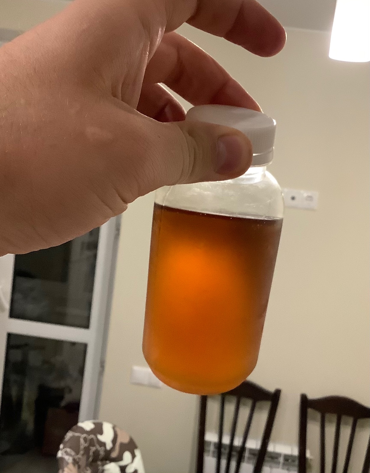

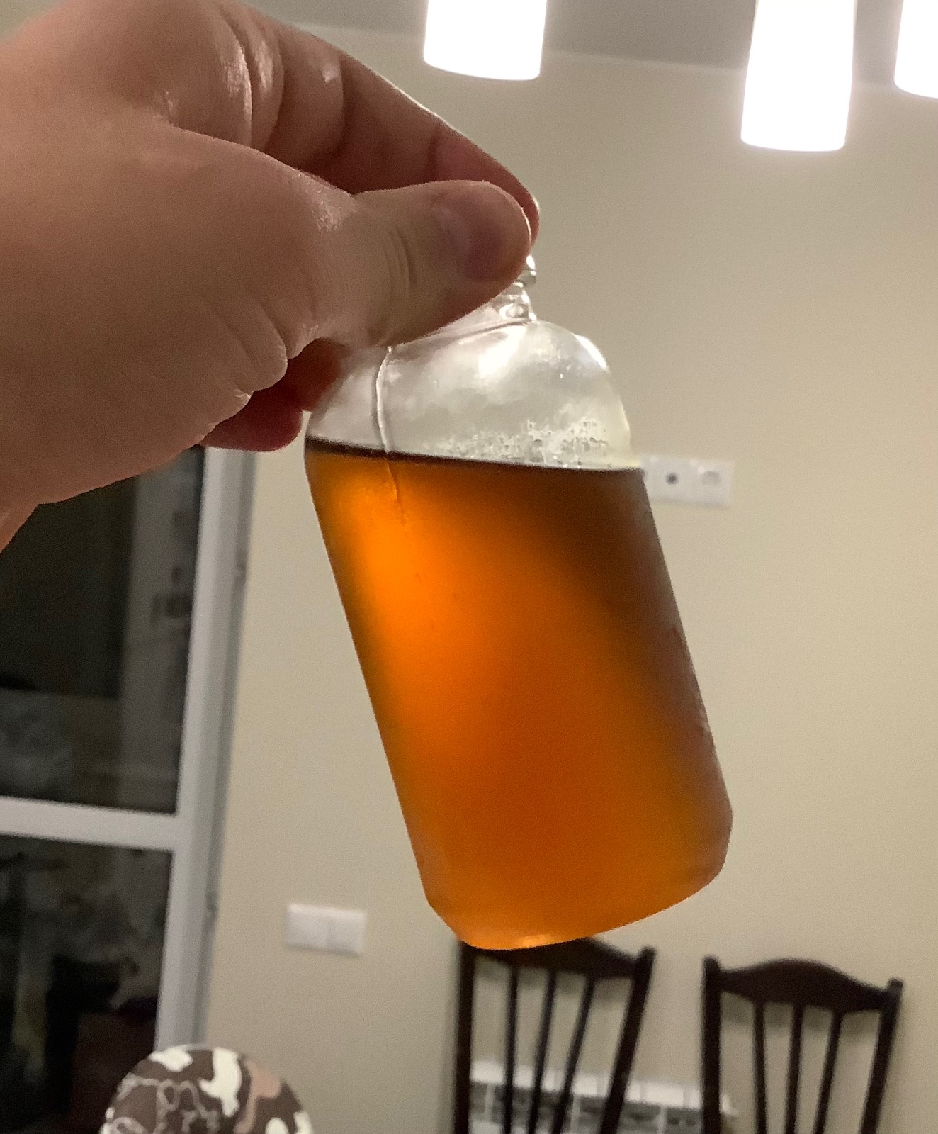

Johnny.RO 305 Опубликовано: 4 октября 2021 Поделиться Опубликовано: 4 октября 2021 14 часов назад, Johnny.RO сказал: В пользу подделки говорят F, жирный бачкод, остальное спорно. Ради интереса поместил масло в морозилку на ночь, примерно -28-30, на максимуме морозилки. И что самое интересное, с ним не произошло, что было в ролике торкона, масло цвет не поменяло, парафины не побелели, на вид как оригинал из ролика торкона про подделку hx8. Теперь ещё больше сомнений. Ссылка на сообщение
Optovik 3 841 Опубликовано: 4 октября 2021 Поделиться Опубликовано: 4 октября 2021 39 минут назад, Johnny.RO сказал: Ради интереса поместил масло в морозилку на ночь, примерно -28-30, на максимуме морозилки. И что самое интересное, с ним не произошло, что было в ролике торкона, масло цвет не поменяло, парафины не побелели, на вид как оригинал из ролика торкона про подделку hx8. Теперь ещё больше сомнений. в 2019 году не помню какой батч-код был-может и жирный... Ссылка на сообщение
Евген48 29 146 Опубликовано: 4 октября 2021 Поделиться Опубликовано: 4 октября 2021 15 часов назад, Johnny.RO сказал: Добрый вечер люди добрые. В багажнике авто от предыдущего владельца валялось на доливку литруха запечатанная HX8. Уже после доливки решил проверить бутыль. Место покупки неизвестно. Закрались сомнения. Помогите разобраться пожалуйста. Единственное, что смущает, это что капля в переливе все таки имеет зелёный цвет со всех сторон, не такой конечно выраженный как на новых канистрах, но зелена и металлик есть. В пользу подделки говорят F, жирный бачкод, остальное спорно. Это левачелло. 19 минут назад, Optovik сказал: в 2019 году не помню какой батч-код был-может и жирный... Нет. Ссылка на сообщение
Optovik 3 841 Опубликовано: 4 октября 2021 Поделиться Опубликовано: 4 октября 2021 1 час назад, Евген 48 сказал: Это левачелло. Нет. " какие ваши доказательства..." Ссылка на сообщение
Евген48 29 146 Опубликовано: 4 октября 2021 Поделиться Опубликовано: 4 октября 2021 16 минут назад, Optovik сказал: " какие ваши доказательства..." А чё, клуб Жинтыльменов не прокатит 1 Ссылка на сообщение

Trucker-69 241 Опубликовано: 4 октября 2021 Поделиться Опубликовано: 4 октября 2021 Торжокский код всегда был точечным, и довольно красивым Ссылка на сообщение

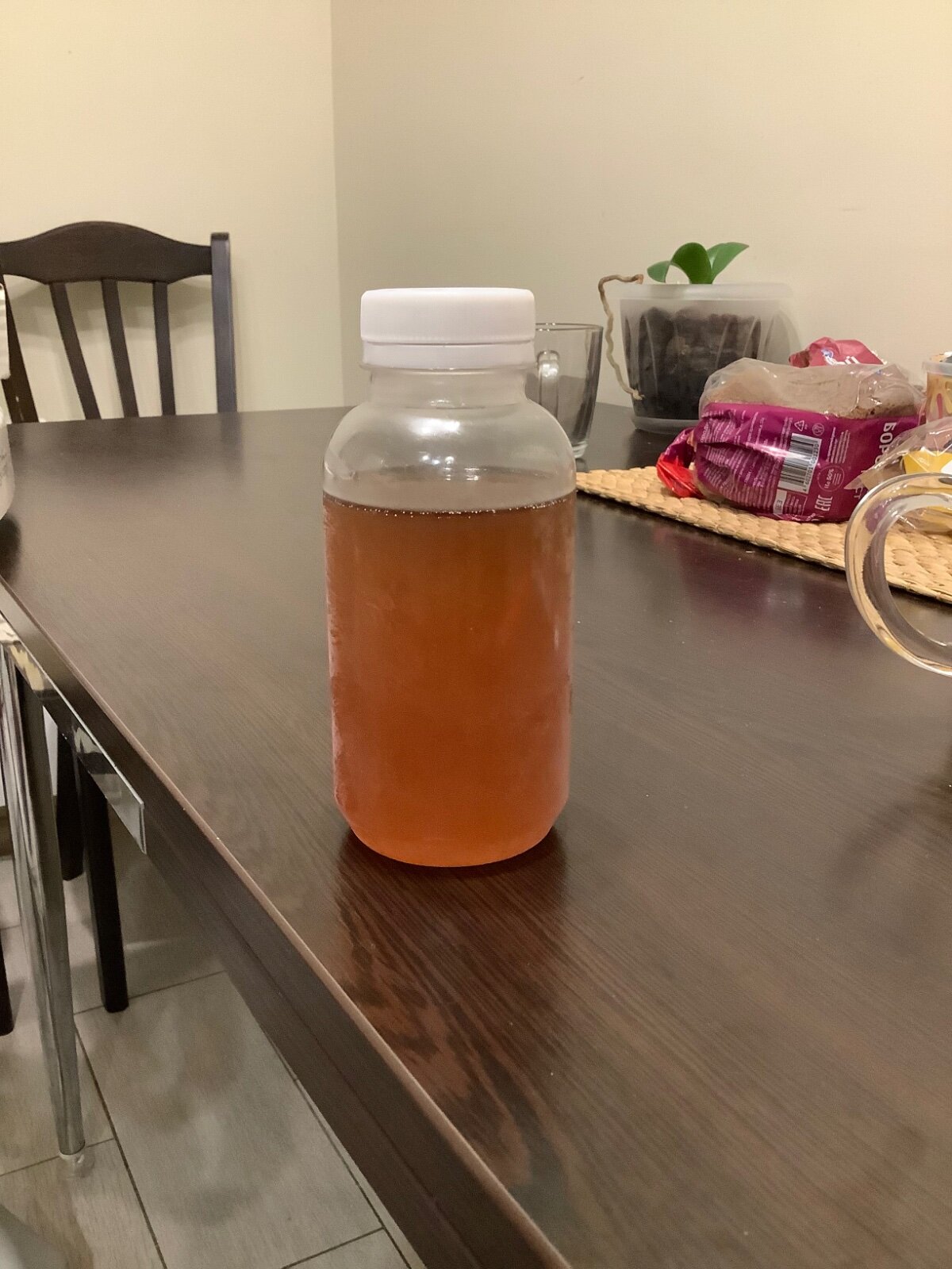

Johnny.RO 305 Опубликовано: 4 октября 2021 Поделиться Опубликовано: 4 октября 2021 (изменено) 8 часов назад, Johnny.RO сказал: Ради интереса поместил масло в морозилку на ночь IMG_0092.MOV Изменено 4 октября 2021 пользователем Johnny.RO Ссылка на сообщение
Евген48 29 146 Опубликовано: 4 октября 2021 Поделиться Опубликовано: 4 октября 2021 Johnny.RO на доливку сойдёт. Ссылка на сообщение

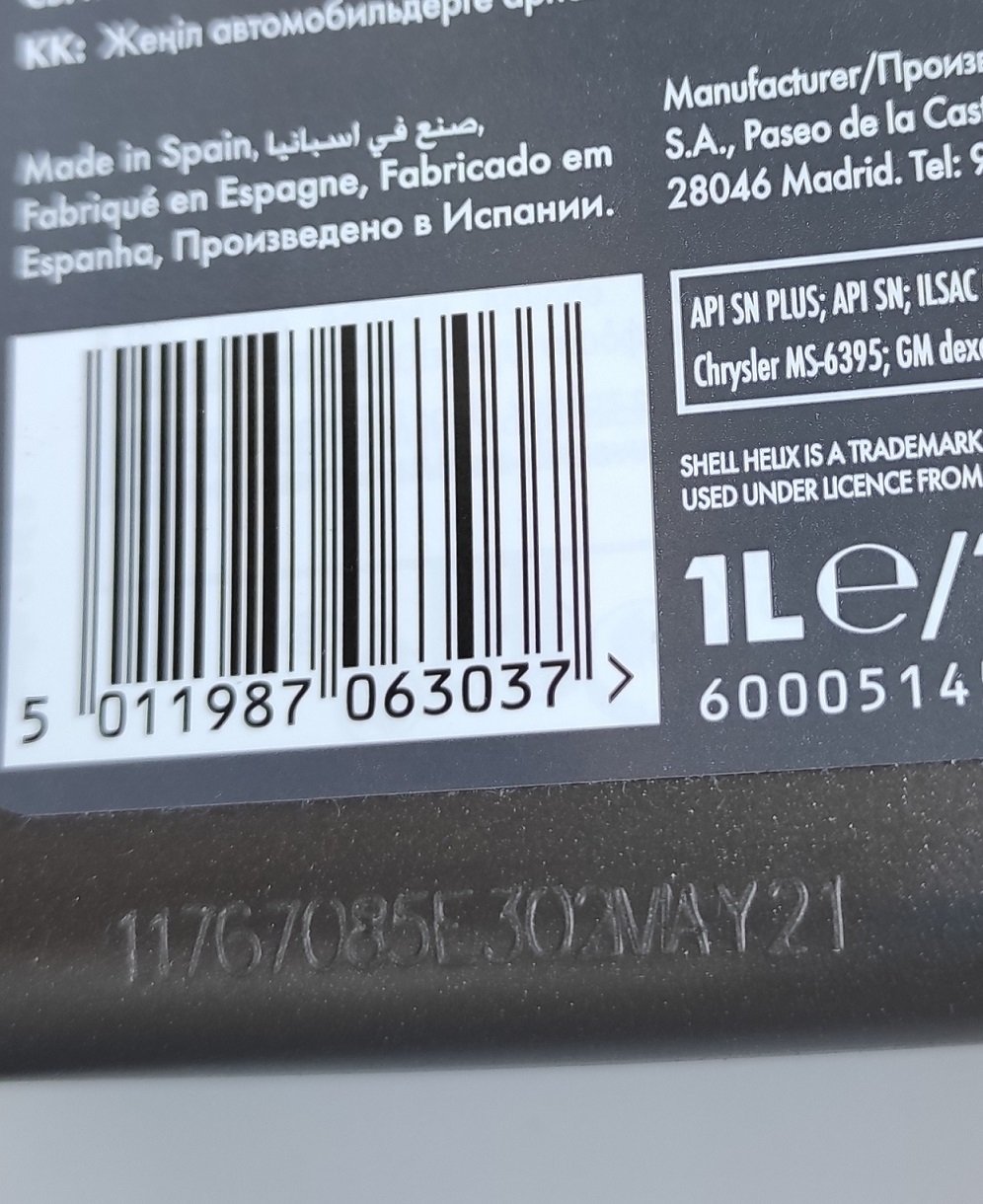

krokovad 21 Опубликовано: 6 октября 2021 Поделиться Опубликовано: 6 октября 2021 Испанский литр 0w20 s n+ Май 21 года, код на канистре "выплавлен" Ссылка на сообщение
