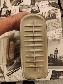

09.11.2021 в 20:55, Optovik сказал:
тонкая линия по периметру
Добрался до гаража, посмотрел на дно канистры. Линии по периметру нет :shok:
Да и вообще дно другое :(

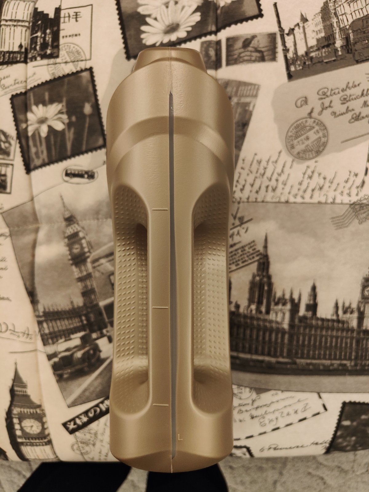

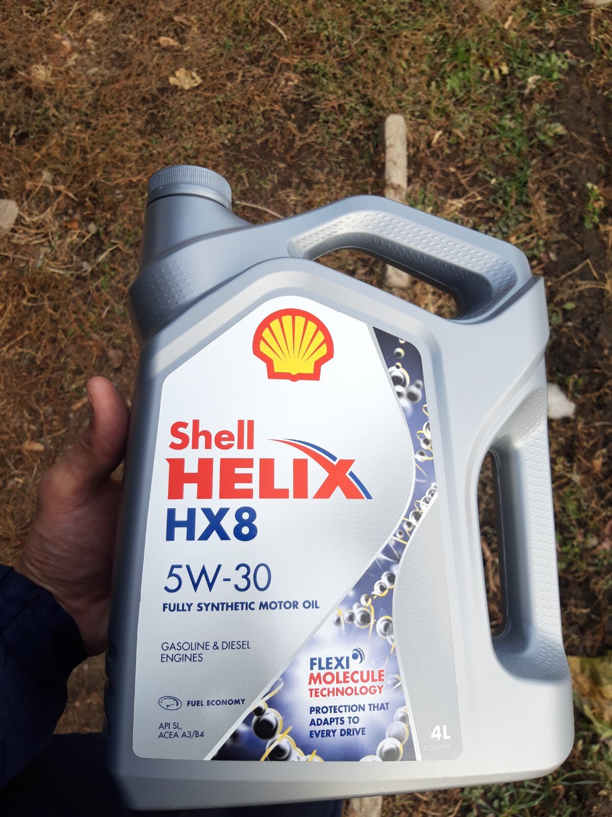

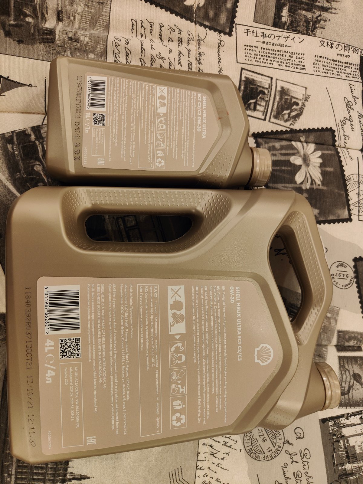

Добрый день! Пишу с Алматы. Купил HX8 Synthetic 5w-30 в местном магазине. При покупке товара осмотрел внешний вид полностью. Ну всё совпадает: капля переливается в зелёный цвет (типа "металлик"), "кольцо" на крышке есть, мерная полоска заканчивается на нужном месте, матричный код не сливается (точки расположены "на расстоянии" друг от друга), есть заусенцы на швах. Ушёл я довольный "как слон". Но по приезду домой, пригледевшись тщательнее, замечаю что матричный код (ну где дата, партия) немножко отличается от того, что в инструкции в шапке. Да, точки не смазаны, но они не совсем чёткие и жирные. Шрифты по-моему другие: в цифрах 3, 5, 7 одна верхняя точка находится выше остальных, у цифры 1 "носик" чуть ниже от соседнего. Написал на почту оф.представителю в нашем городе, спросил закупает ли данный магазин у них. Пока ответа нет, пишет "рассмотрят в порядке очереди.. ". Что думаете, стоит ли беспокоиться?
Отмечу: я сначала обратил внимание именно на "слабую", блеклую печать, только потом на шрифт. На шапке и на фото других пользователей текст сравнительно жирный.
Изменено пользователем Fantomasik

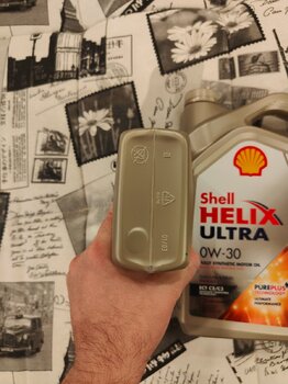

Fantomasik фото дна канистры выложи...
Буквы удлинённые, т.е. шрифт большего размера
16 часов назад, Optovik сказал:
IMG_20211123_160936.thumb.jpg.db2663dd8df14e127490254f66d8184a.jpg16376657596617641236146074065056.thumb.jpg.2e9b6a2ff608d37a5e3065ea3d7f353d.jpg
вот хорошо видно в сравнении с оригинальным экземпляром, купленном в проверенном магазине

канистра оригинальная,если фольга под крышкой есть и проходит проверку,оригинал.

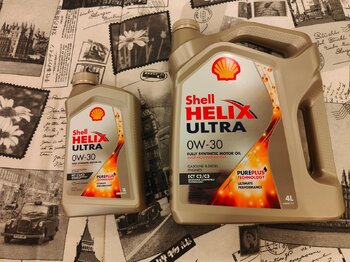

Добрый вечер всем. Заказывал на озоне масло, сегодня получил. По всем косвенным признакам оригинал. Так ли, что скажите ?
Upd: на сайте проверку прошли успешно...

такое впечатление что этикетку изменили некоторое время назад,вроде ярче стала...
не,это так камера так сняла...
Изменено пользователем Optovik
4 минуты назад, Optovik сказал:
Не, так свет упал и смарт с фоткал, видимо цветность добавил... Заказывал с озона если что, продавец сам озон
