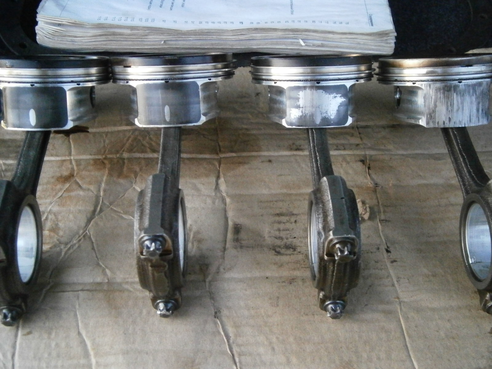

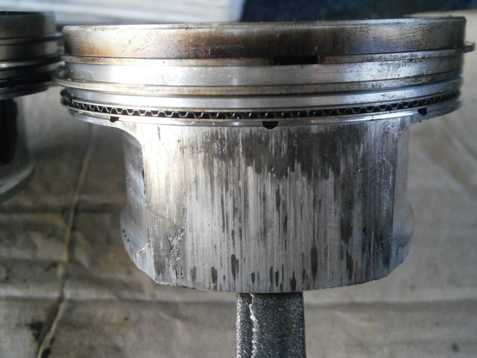

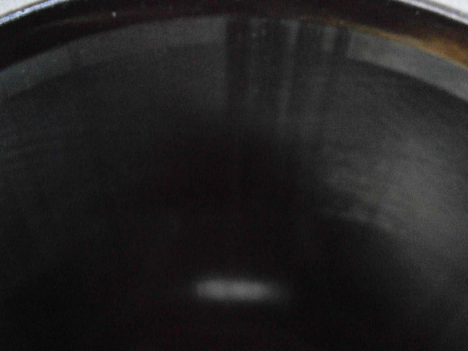

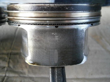

Wirtgen 1 939 Опубликовано: 29 сентября 2019 Поделиться Опубликовано: 29 сентября 2019 Первое фото , поршня не по порядку ,справа 2 3 поршень живые , даже нанесение не стерлось . Справа 1 и 4 , 1 слегка есть задир . 4 задрало конкретно . Второе фото 1 и 4 . Третье и четвертое фото 4 поршень .Пятое фото 4 поршень но с другой стороны , как видно почти как новый )) Шестое фото , первый цилиндр ,задиры . Четвертый цилиндр сфоткать не удалось , темно , задиры обширны как и на поршне . Причины , на 100 % уверенности нет в причинах, гадать смысла нет . Можно конечно достать методички Мале или КС и сравнив фото что то утверждать но эти методички более подходят к сток низам ,мне кажется ,где точно известны все зазоры . Имхо . Есть предположения почему так произошло ? 2 Ссылка на сообщение

Wirtgen 1 939 Опубликовано: 30 сентября 2019 Поделиться Опубликовано: 30 сентября 2019 9 часов назад, DRON 33 сказал: Wirtgen А что с первым двигателем , в который был залит первый флакон ? Ведь как я понял из этого сообщения https://www.oil-club.ru/forum/topic/37303-testovye-ispytaniya-rvs-ipi-na-zhivyh-avto/?do=findComment&comment=1425922 вы залили первый флакон , был положительный эффект . А дальше вы пишите уже про другой двигатель , в который был залит второй флакон и по истечении времени двигатель отправлен на ремонт . И уже сегодня вы выкладываете его фото . Ну так вот - Меня интересует история первого двигателя ... На самом деле это один двигатель ,вернее низ в сборе ,кроме поршней. Первый флакон был залит в уже изношенный движок ,где был положительный эффект .Движок доездил до моего отпуска и был отправлен на расточку ,так как износ был . Новая сборка была обработана вторым флаконом где то на 1000 км , прошла еще 2000км и застучала поршнем. Движок разобран ,фотки перед вами. Может ли препарат так задрать ,вернее способствовать задирам? Мне кажется нет , тогда бы все было в задирах. Коленвал обработан получается два раза и он в бодром состоянии. Думаю все таки проепан зазор поршень-цилиндр, тем более 4 цилиндр у этого блока может изменить геометрию при неправильной затяжке кпп. То есть при зазоре 4-5 соток цилиндр может искривится на те же 4 сотки. Вот такие домыслы . Почему препарат не спас от задира? хз Ссылка на сообщение
