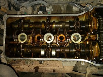

Популярное сообщение Эльдар NOVUS 3 731 Опубликовано: 25 июня 2019 Популярное сообщение Поделиться Опубликовано: 25 июня 2019 Отмой мотор с NOVUS! Приветствую форумчан и гостей форума! Предлагаю нескольким участникам форума основательно отмыть свой мотор маслом NOVUS за наш счет. Форумчанин получит возможность увидеть свой мотор изнутри, основательно отмыть двигатель и сэкономить на обслуживании автомобиля. Для этого снимем клапанную крышку и/или поддон картера, короткими интервалами по 2 000 - 4 000 км мягко и эффективно отмоем мотор за 3-4 замены масла (исключительно масло без дополнительных присадок), после чего снова откроем мотор и зафиксируем результат. Все процедуры будем проводить на базе нашего СТО и за наш счет (фиксируя каждую замену масла с выкладкой на форум). А так же бесплатно предоставим масло NOVUS TITAN 5W-30 и масляные фильтры ведущих брендов. Требования к претендентам: - "грязный" мотор с отложениями и лаком от больших интервалов замены и/или использования не качественного масла. - нахождение в Москве или МО, посещение нашего сервиса (одного из СТО: юго-запад или северо-запад Москвы) для замены масла и фото/видео съемки. - пробег автомобиля позволяющий завершить эксперимент за 6 месяцев. То есть за 6 месяцев пробег должен составить от 6 000 до 16 000 км. - обязательство не использовать присадки для моторного масла до завершения эксперимента. Сроков по подаче заявки нет, количество участников предполагается два и более. Всех желающих прошу написать в данной ветке следующую информацию: - марка/модель автомобиля - как определили что мотор "грязный" - в следствии чего появились отложения и лак Старожилам форума: Для тех кто давно в сообществе и зарекомендовал себя как ответственный форумчанин возможно участие из любого города, при условии соблюдения требований и подготовке фото и/или видео отчета. Расходы на самостоятельное проведение обслуживания или в СТО готов оплатить. Среди завсегдатых форума маловероятно, что мотор имеет отложения и не соблюдаются интервалы. Поэтому можете провести эксперимент на машине друзей, знакомых, родственников. 21 Ссылка на сообщение
DevilFM 18 Опубликовано: 8 июля 2019 Поделиться Опубликовано: 8 июля 2019 В 26.06.2019 в 07:17, torcon сказал: вроде бы нет у тебя шлама, легкий налет от используемого масла. 1 Ссылка на сообщение

torcon 82 824 Опубликовано: 31 июля 2019 Поделиться Опубликовано: 31 июля 2019 В 08.07.2019 в 12:54, DevilFM сказал: да согласен есть что помыть Пожелаю Novus'у удачи, но чуда не жду Ссылка на сообщение
DevilFM 18 Опубликовано: 31 июля 2019 Поделиться Опубликовано: 31 июля 2019 1 час назад, torcon сказал: да согласен есть что помыть Пожелаю Novus'у удачи, но чуда не жду этот мыть не будем. зря едил. Ссылка на сообщение
