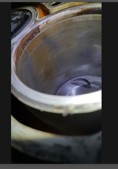

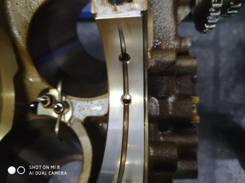

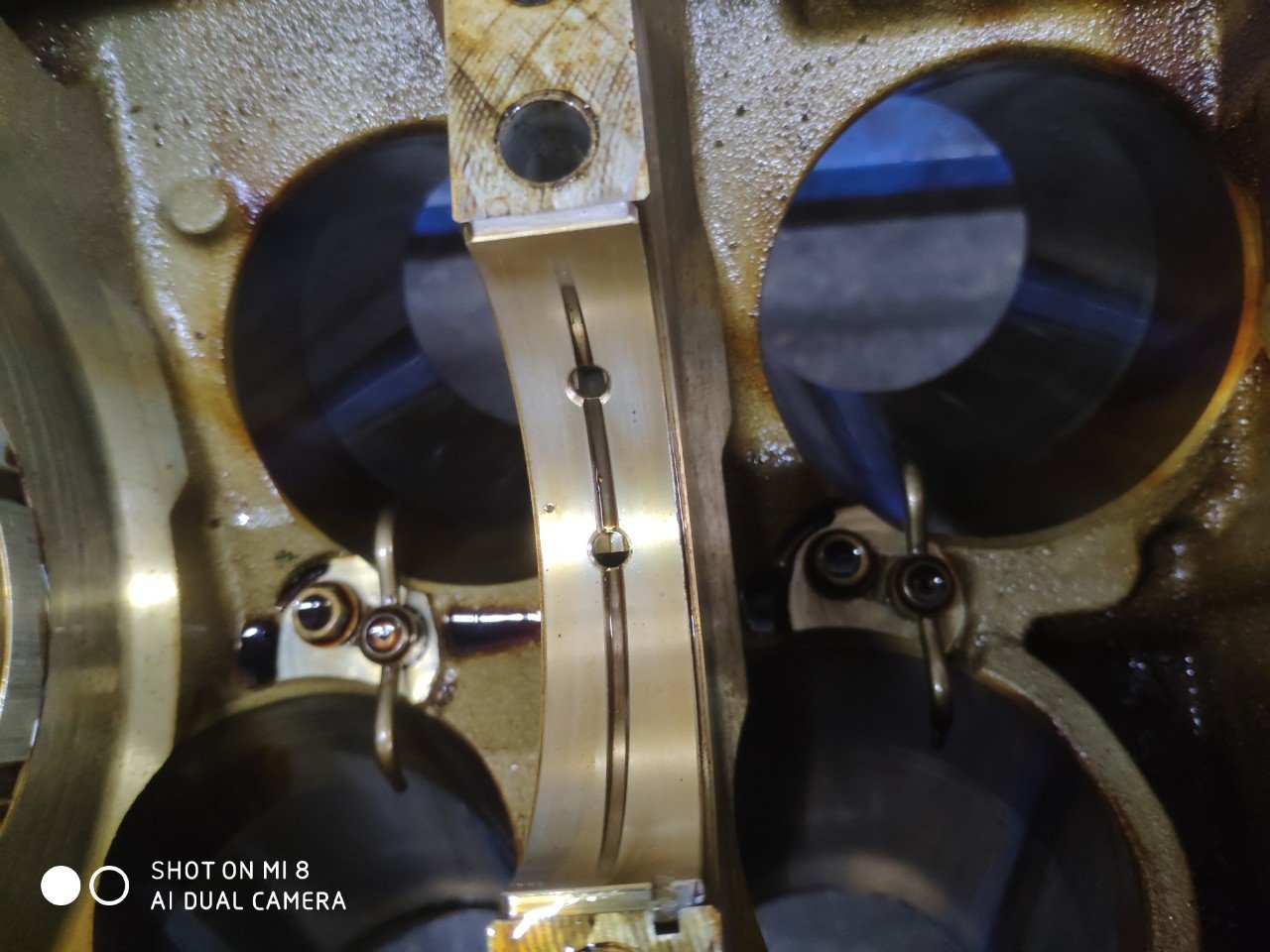

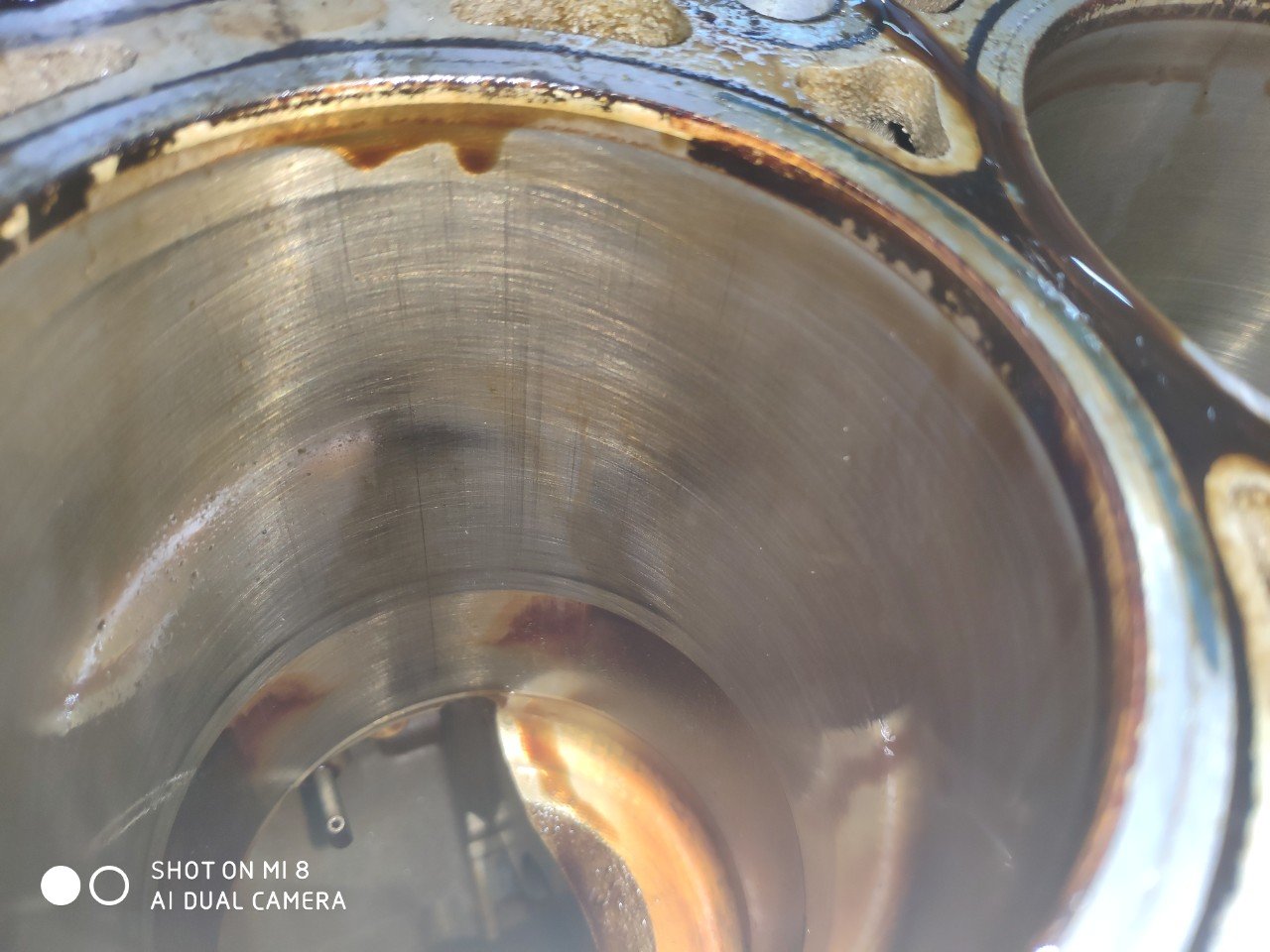

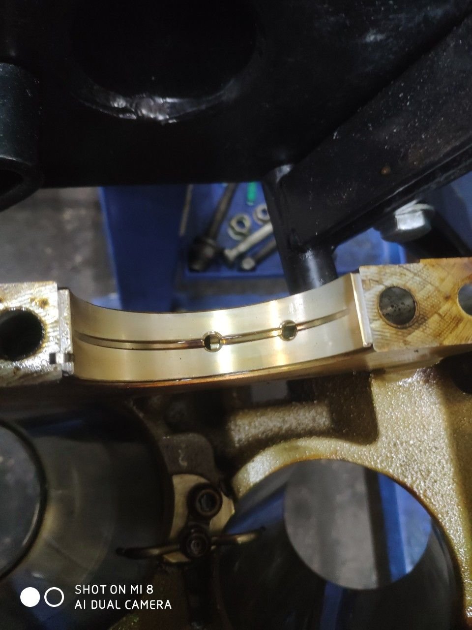

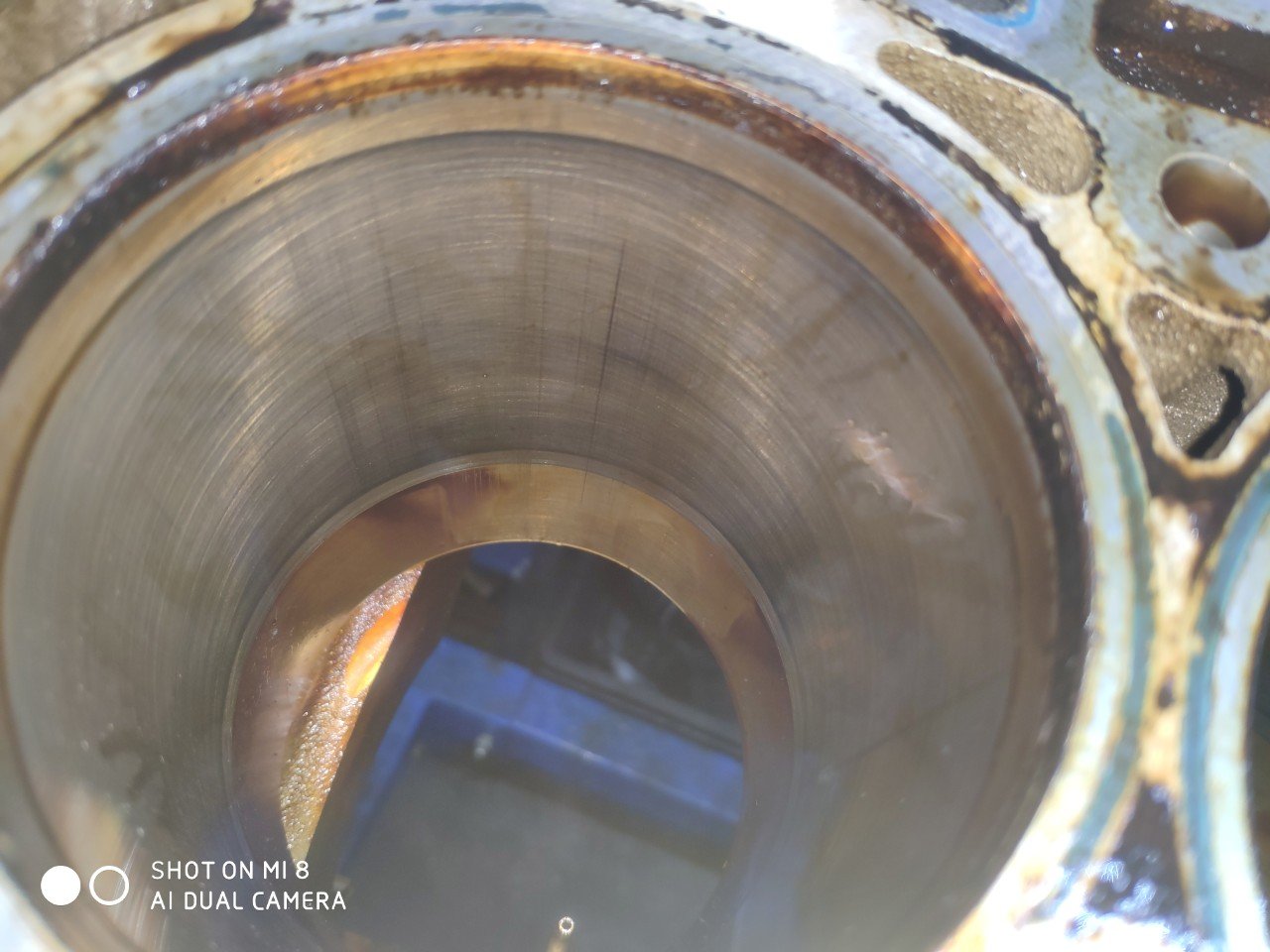

Если бы я эти мероприятия делал для себя , то я бы их на форум не выкладывал , делаю за свой Счёт и бесплатно для всех , по поводу разницы меди в отработке видно по фото гильз , они покрываются олеатами меди , только я не пойму пока как проходит процесс планирования,  либо только на вершинах хона и в местах трения , либо на всей площади поверхности ,  так как я добавлял в тесто положенных 100мл Энергетика всего 50мл , в моем случае эффект стал заметен только при второй заливке масла с энергетиком от куппер2019-07-03_13-42-22-91.thumb.jpg.b40ce045a9fbdee0e22045e6dabb32b4.jpg2019-07-03_13-49-42-15.thumb.jpg.9175c0e6bb96c258b4573e6f1ceb63aa.jpg
Projector
Наверное - плакировка , это покрытие смолами выделяющимися из моторного масла.
Я ранее выкладывал фото цилиндров двигателя который работал только на масле без всяких супер пупер присадок в разделе масла КУППЕР.
Посмотри и сравни ни какого отличия.
По вопросу по вершинам хона или по впадинам - конечно по впадинам, а потом идет нарост лака и цилиндр перегревается.
особенно это плохо для ДВС с блоком из АЛ , покрытие цилиндров АЛЮМОСИЛ или НИКОСИЛ при перегреве образуются микротрещинки  которые приводят к задиру покрытия кольцами -   блок не ремонтнопригоден, стенки тонкие и гильзовка не получается.
По толщине осадки меди с химиками поговори они подскажут как это посчитать- результат будет очень интересный.

VNikolai Хон есть на гильзах,  поршня чистые , в вашем случае похоже мотор начал кушать масла из-за залегших колечек , а это результат переката  интервалов  масла  , и такое будет на любом масле , хоть на Куппере хоть на традиционном масле , и кстати с куппером я не согласен по пакету , понял бы их масло , если бы в нем было 200ррм молибдена , 200ррм бора , 200ррм олеатов меди , 500ррм салицатов кальция и 500ррм магния , 30-40% РАО в базе и 5% эстеров , 10% минералки , 5% полимерки остальное НС - гидрокрекинг , в этом случае зола была бы не более 0.5% , тоже хорошо

Интересное цитирование с аппелированием к изменению геометрии хона, а потом вопрос к химикам  про толщину медного слоя. Неожиданно. :)
2Vic
Был поставлен вопрос - ответ.
У  Вас другое мнение.
По Химикам - там ранее анализы выложены по чистому маслу и отработке - разница по меди имеется.
Куда она делась осела в парах трения , какой толщиной , либо вылетела в труб.
