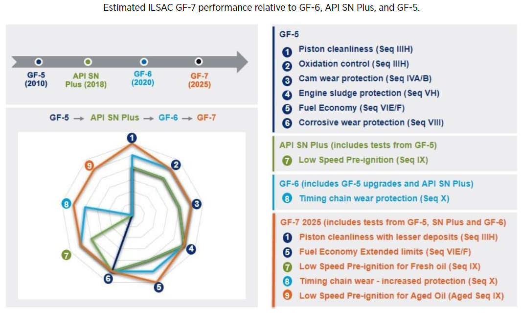

Новые стандарты API SP, API CK-4, ILSAC GF-6

Там тоже могут быть моменты в виде наличия ACEA E6/MB228.51, ограничивающего фосфор.
Перед этим у них ILSAC GF-6 был круглым :) Но тесты конечно изменились если посмотреть в правую колонку.

- GF-7B будет соответствовать спецификациям SAE 0W-16.
