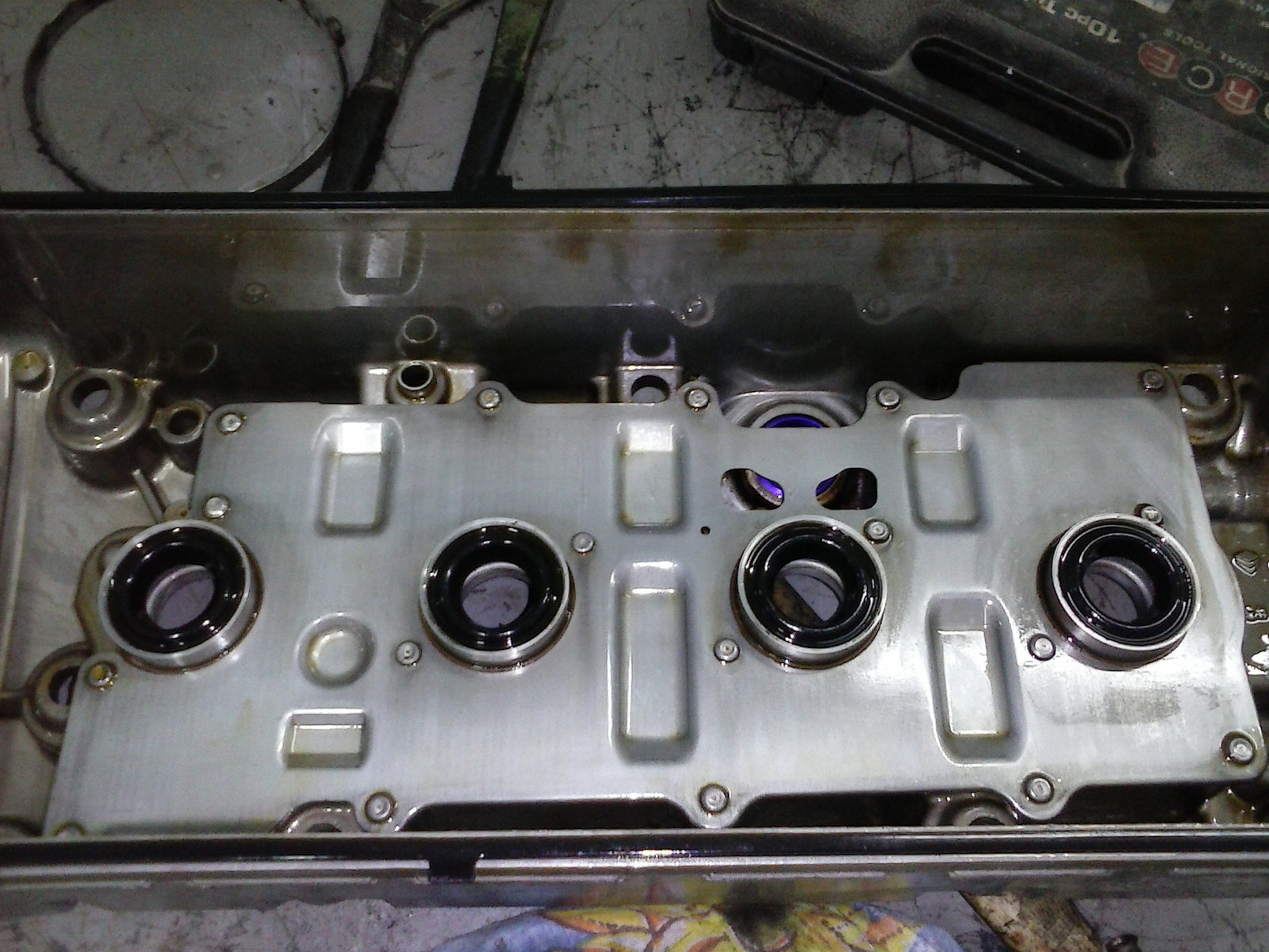

Invis 270 Опубликовано: 23 мая 2019 Поделиться Опубликовано: 23 мая 2019 (изменено) 2 часа назад, Novichok сказал: Еще добавлю, что также из за экономии часть ребят перешла на S-Oil 7 red 0w20, по эксплуатационным моментам не придраться, я и сам на нем откатал зиму 6к/км и примерно 220мтч, вообще без нареканий, отложений никаких нет, далее я проводил доработки с мотором, вскрыл и вот фото клапанной крышки и верха мотора, Конечно это всего одна заливка была, но тем не менее мотор уже старый 13лет и 175к/км пробега, масла разные пробовал прост меняю их вовремя, до меня конечно мотор был с коксом Изменено 23 мая 2019 пользователем Invis Ссылка на сообщение
