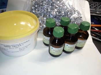

4 часа назад, Stal сказал:
загуститель к счастью нет
Но он при этом резко уменьшает консистенцию, в пределе - до нуля (потери загущения)... Аэросил с бензином это далеко не аэросил с маслом... И в конце концов бензин дырочку найдет. Конические пробки притёрты с микронной точностью (друг к другу-то это легко), а прокладки - не факт что выдержат.
Чувствую себя профессором зельеварения.
А с каким уважением на меня смотрели в аптеке... Покупатель собрался решить проблему посещения WC на год вперед за один раз :)
11 часов назад, Stal сказал:
Вывод такой: база растворяется и довольно быстро, а загуститель к счастью нет.
А загуститель там силикагель, он конечно не растворяется в бензине, но без базы не имеет никакой структурной связности и мгновенно вымоется потоком бензина.
Нет, тут критично, чтобы база была нерастворима, чтобы она сама держала бензин и не позволяла бензину вымывать загуститель.
25.12.2019 в 02:39, Screwdriver78 сказал:
Да, скорее всего так и произойдет. Встряхнул пузырек с HVS-100 после пары суток вымачивания в бензине и получил... просто мутный бензин
Интересно, а чем оттирать-то будете эту липкую хрень после следующей разборки?
Изменено пользователем Stal
1 час назад, Stal сказал:
Ой, если она получится реально трудноттираемая, я буду рад выше крыши.
Ну и подберем растворитель-от. Или ацетон возьмет, или дихлорэтан, в крайнем случае бумажными салфетками сниму.

24.12.2019 в 23:35, Screwdriver78 сказал:
Кстати, о зельеварении.
Касторовое масло нихера, пардон муа, за полгода не загустилось в алюминиевой стружке.
