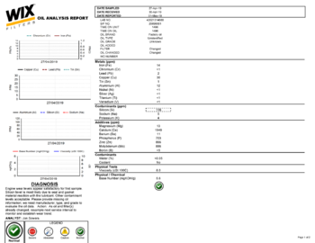

Gaffer 3 257 Опубликовано: 2 мая 2019 Поделиться Опубликовано: 2 мая 2019 (изменено) Factory motor oil отработка на Kia Sorento после 2394км Масло: Factory oil; Автомобиль: Kia Sorento 11.2018 г.в., 2.4L - G4KJ, АКПП; ГРМ: Цепь; Общий пробег на одометре: 2 394 км; Пробег на масле: 2 394 км; Средняя скорость: 42 км/ч; Моточасы: 57 м/ч (бортовой компьютер); Израсходованное топливо: Не знаю; средний расход ~ ~10л/100км; Доливки масла: Не доливал; Присутствие отложений в двигателе ДО: Через отверстие заливной пробки отложений не видно - мотор блестит внутри; Присутствие отложений в двигателе НА ДАННЫЙ МОМЕНТ: едва ли; Автозапуск: Нет, сел и поехал; Наличие чип-тюнинга: нет; Предпусковые подогревы: нет; Период эксплуатации и срок эксплуатации на масле: один месяц; Температурный режим: 15 °C ~ 33 °C; Топливо: Бензин 89ый (R+M)÷2 Method; Режимы: Город ~40%, трасса ~60%; Фильтр масляный: Hyundai 26300-35504 Фильтр воздушный: Hyundai 28113-A9100; Объем заливаемого масла: 5.2 кварт; Отбор масла: через сливную пробку в середине слива в чистую пластиковую ёмкость 100 мл; Что было до этого масла: ?; Промывка промывочным маслом: Не делается. Изменено 20 февраля 2020 пользователем Sportage72 3 Цитата Ссылка на сообщение Поделиться на других сайтах

Kuroneko 2 809 Опубликовано: 2 мая 2019 Поделиться Опубликовано: 2 мая 2019 Спойлер LF PREMIUM GASOLINE 5W-20 или НОВЫЙ PREMIUM GASOLINE 0W-20 Поскольку нет индекса вязкости и степени окисления, его трудно различить. 1 Цитата Ссылка на сообщение Поделиться на других сайтах
torcon 63 044 Опубликовано: 2 мая 2019 Поделиться Опубликовано: 2 мая 2019 В киа соренто завод с нуля заливает двадцатку... Думаю эту Штат Georgia находится на юге США, рядом с Флоридой.... там жарко. 3 Цитата Ссылка на сообщение Поделиться на других сайтах

torcon 63 044 Опубликовано: 2 мая 2019 Поделиться Опубликовано: 2 мая 2019 Ну сейчас то еще ладно, как в Грузии. А летом у вас как с жарой? Ты же мне говорил что молибден тише автомобиль не делает. хотя это может и вязкость... У меня на Kia Turbo Syn 0w30 сейчас тоже тихий прадик... 0 Цитата Ссылка на сообщение Поделиться на других сайтах
Gaffer 3 257 Опубликовано: 2 мая 2019 Автор Поделиться Опубликовано: 2 мая 2019 21 минуту назад, torcon сказал: Ну сейчас то еще ладно, как в Грузии. А летом у вас как с жарой? Ты же мне говорил что молибден тише автомобиль не делает. хотя это может и вязкость... У меня на Kia Turbo Syn 0w30 сейчас тоже тихий прадик... Едва ли дело в одном молибдене. Например, сравнивая те же американские масла - мотор QR25DE на масле Idemitsu 0W-20 с допуском GMd1G2 работал значительно резче, чем Kendall GT-1 Max 5W-20 в котором молибдена <20 ppm, но при этом Idemitsu Adv Moly 0W-20 очень плавное масло или это же Mobil 1 5W-20 где молибдена около 180 ppm явно резче (звук мотора), чем то же Mobil 1 EP 5W-20 где молибдена около 80 ppm. Справедливости ради, нужно заметить, что и Mobil 1 AFE 0W-20 тоже довольно резкое (звук мотора) масло - пакет присадки похож или такой же, как у серии Extended Performance, но на EP мотор работает однозначно приятнее. Летом здесь до 40 °C при влажности около 60%. 1 Цитата Ссылка на сообщение Поделиться на других сайтах
