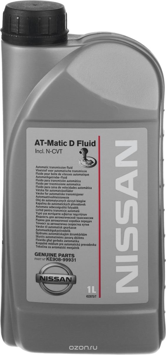

влад11 хотя у компании Nissan есть CVT жидкость NS2 - предназначенная для вариаторов REOF10A и JF011E в которые можно лить NS3 , а вот в вариатор JF015E NS2 почему то лить не рекомендуется , только  NS3 , и у этой же компании есть еще жидкость Nissan AT-Matic D , которая не подходит для вариаторов где предназначена ns2-ns3
