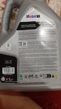

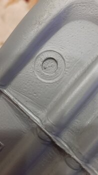

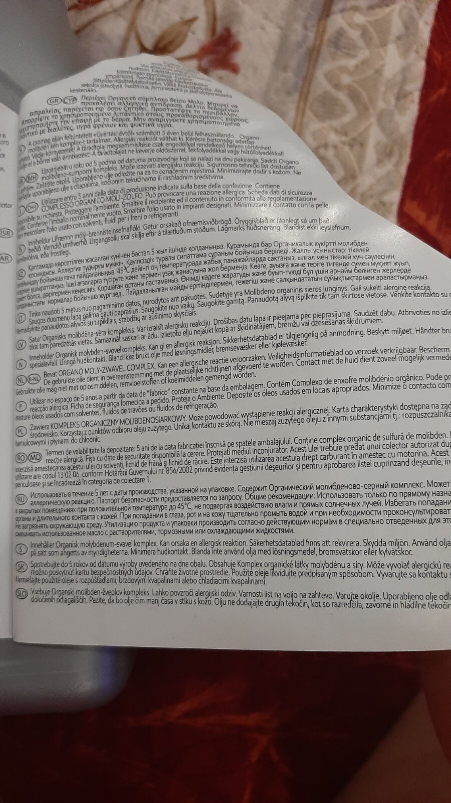

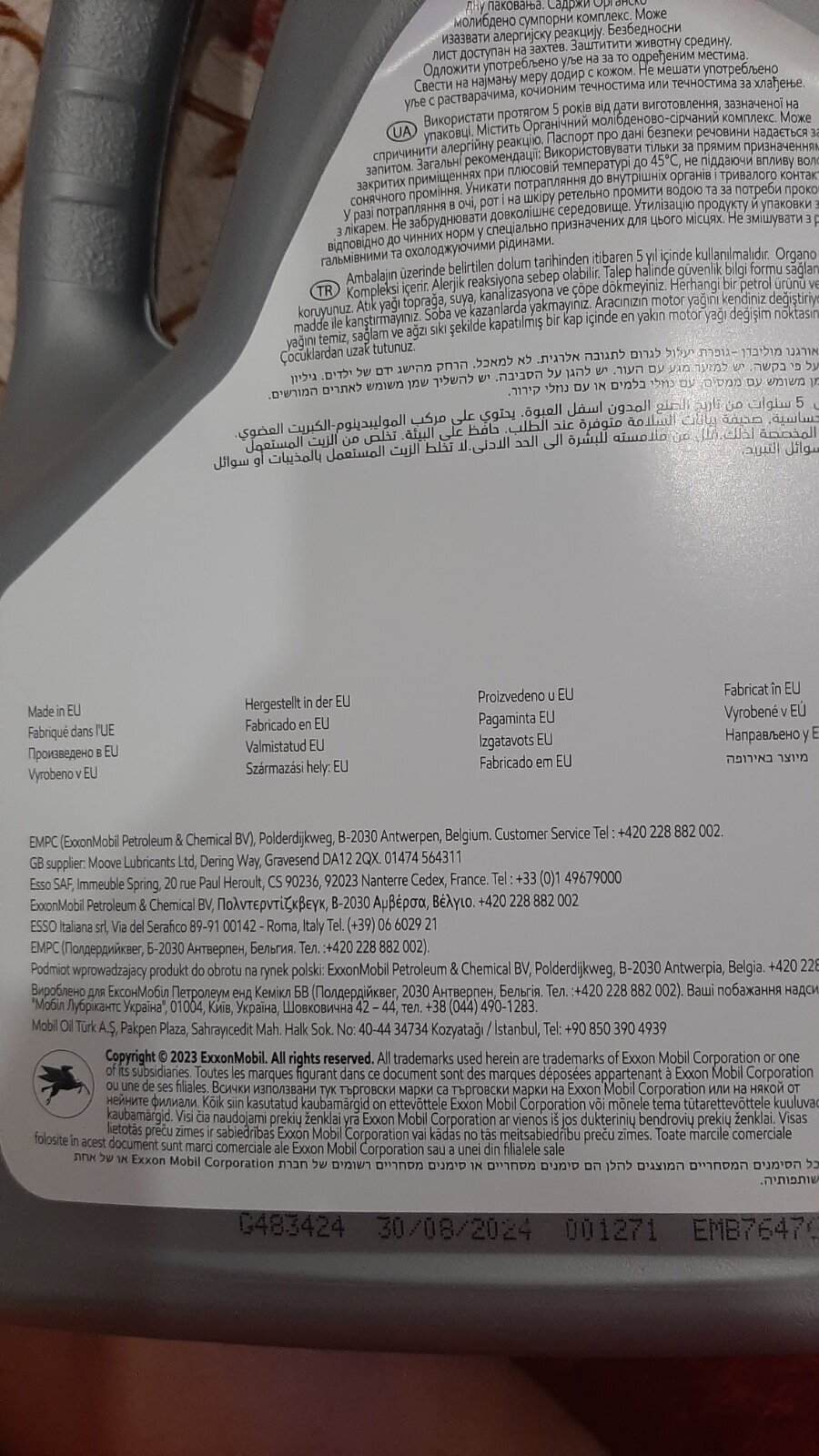

Доброго времени суток. Вопрос такого характера, есть масло мобил 1 с артикулом 155253, а есть 157705. Кто нибудь знает в чем разница? Может еще подскажите какова вероятность что это оригинал? Покупал в emexe. На вопрос кто продавец масла, мне сказали что понятия не имеют.
