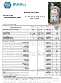

Популярное сообщение torcon 84 641 Опубликовано: 2 апреля 2019 Популярное сообщение Поделиться Опубликовано: 2 апреля 2019 Shell Helix High Mileage 5W-40 API SN свежее за анализ спасибо форумчанам которые скинулись на него Mixa_mc, pnevmoslon, yoshiida, Fsanek, TIGER535. Масло приобреталось мной через емекс у поставщика VODA по цене 570р. Заявленные характеристики: Видеообзор: Масло заявлено как: API SN; ACEA A3/B4. (описание Dimmy) 1) Масло соответствует стандарту SAE 40 2) Вязкость при 100С = 14.57 сСт - немного выше среднестатистических показателей для легкомотрных сороковок и сделано это специально: для возрастных авто более высокая вязкость на горячую обеспечивает лучшую защиту мотора и компенсирует износ 3) Щелочное число = 12.46 - очень высокое, что говорит о большом запасе моюще-нейтрализующих свойств и ресурсе данного продукта (для авто с приличным пробегом только плюс) 4) Кислотное число = 2.02 - невысокое для полнозольника, в сочетании с высоким TBN выглядит очень достойно 5) Зольность сульфатная = 1.15% - стандартная для современного полнозольника (говорит о салицилатах Кальция и Магния) 6) Температура застывания = -54С - отменный результат для 5w40 7) Температура вспышки в о.т. = 247С - великолепный результат, который говорит об отличной термостабильности масла при высоких t 8) Содержание серы = 0.253 - говорит о том, что перед нами современный пакет присадок на салицилатах Кальция и Магния (вариации на тему Infineum) 9) Противоизносные присадки - на основе пары Цинк-Фосфор + органический трехъядерный Молибден MoDTC для снижения трения, что призвано уменьшить износ и расход топлива. Салицилаты Кальция и Магния в роли моюще-нейтрализующей присадки + беззольный дисперсант в виде сукцинимида Бора. ИК спектр Фурье говорит о том, что масло - по ИК это гидрокрекинг, по температуре застывания и вспышке это GTL. (в обоих случаях приравнивается к синтетике) Вывод: перед нами очередной пример отличного масла от мирового производителя, которое отличается хорошими низкотемпературными свойствами и насыщенным пакетом присадок. Целевой аудиторией данного продукта являются авто с пробегом, для моторов которых требуются повышенные защитные и моющие свойства. Судя по пакету присадок Infineum, у данного масла они на высоте: особенно это касается более эффективной работы моющих присадок на основании соединений и Кальция и Магния. По заявлению производителя, в масле используется технология Active Seal Conditioning, которая помогает сохранить эластичность материалов уплотнений для предотвращения течей масла - это также очень актуально для моторов с пробегом > 100 000 км. Судя по t застывания, проблем с зимним запуском не будет, что благоприятно скажется на жизни АКБ и стартера. Температура вспышки намекает на отличный показатель NOACK, что должно снизить расход масла на угар в бывалых моторах, в которых масло попросту улетает в трубу. Словом, масло полностью соответствует заявленным целям. Браво, Шелл! (описание Dimmy) Артикулы коды для заказа в интернет магазинах: 550050426 - Shell Helix High Mileage 5W-40 1L 550050425 - Shell Helix High Mileage 5W-40 4L 550050424 - Shell Helix High Mileage 5W-40 55L 550050423 - Shell Helix High Mileage 5W-40 209L 24 Ссылка на сообщение

Optovik 3 841 Опубликовано: 29 июля 2020 Поделиться Опубликовано: 29 июля 2020 Shell HX8 5w40 клон этого масла( Shell Helix High Mileage 5W-40) только стоит примерно на 300р дешевле... Ссылка на сообщение
Filyan 589 Опубликовано: 30 июля 2020 Поделиться Опубликовано: 30 июля 2020 Optovik , у High Mileage выше t вспышки и ниже t застывания, из-за чего тут в своё время предположили, что у него больше базы GTL. Но в остальном да, практически клоны. Ссылка на сообщение
Optovik 3 841 Опубликовано: 30 июля 2020 Поделиться Опубликовано: 30 июля 2020 3 часа назад, Filyan сказал: Optovik , у High Mileage выше t вспышки и ниже t застывания, из-за чего тут в своё время предположили, что у него больше базы GTL. Но в остальном да, практически клоны. Больше меньше GTL, вы же не мясо на рынке взвешиваете и четыре градуса при температуре -50с - это вообще не о чем. В средней полосе нет таких температур,да и вряд ли кто осмелится запускать двигатель при такой температуре на улице... Ссылка на сообщение
