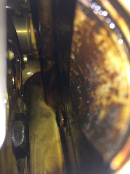

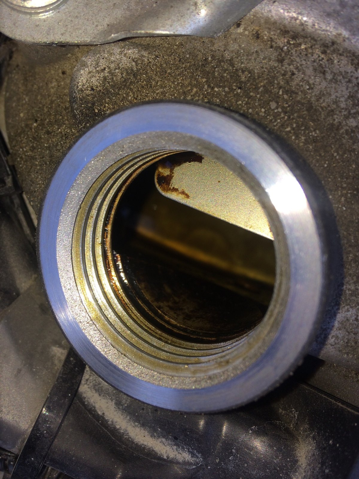

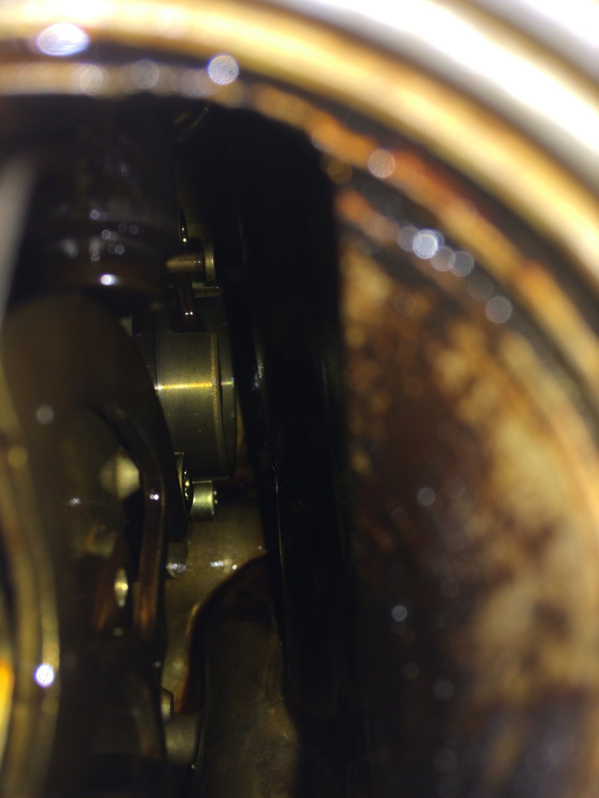

На данный момент пробег 77, масло меняю каждые 10к, прошлый владелец лил shell hx8 5-40, решил не изменять традициям хоть и особо никогда не нравился shell(скорее равнодушно относился к этой марке, так-как не пользовался никогда), думал мало ли новое масло не понравится машине, а на старом все таки приработалось, но заглянув под крышку понял что надо бы что-то менять в жизни и попробовать новые лубриканты, судя по фото думаю что прежним хозяином(а это была девушка) масло менялось наверно более 10тыс.км

Ну и страшных фото на ночь)))
Сверху выступ который более менее чистый но не до конца, в общем это я его еще вытер тряпочкой, для наглядности чтоб было видно каким должен быть чистым двигатель, как видите от руки без усилий не особо та и протерлось))

мотор с непосредственным впрыском ? то нужны масла с меньшей зольностью и менять не больше 5ти тыс км, темболее мотор в печальном состояние .

Да, с таким налётом пробеги на масле нужно укоротить тысяч до 5 и сделать несколько таких смен, понаблюдать в динамике.

Но боюсь, что это кардинально не поможет от такого налета, так что вам надо "грести" в сторону мягких промывок и/или диэстеров/полиолэстеров. Но тут я уже не подсказчик.
