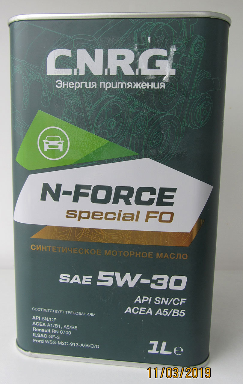

C.N.R.G. N-Force Special FO 5W-30 API SN/CF свежее
C.N.R.G. N-Force Special FO 5W-30 API SN/CF свежее за анализ спасибо форумчанам Евген48, Projector, and2949, Yogurt, evalar, lord_78, LoL.
Масло было приобретено через емекс у поставщика MASP по цене 377р.

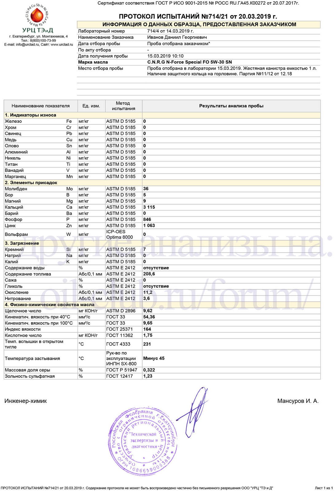

Приемка масла в лаборатории УРЦТЭиД:
C.N.R.G.N-Force Special FO 5W-30 API SN (VOA BASE) копия.jpgC.N.R.G.N-Force Special FO 5W-30 API SN URC копия.jpgC.N.R.G.N-Force-Special-FO-5W-30-API-SN-photo1.jpgC.N.R.G.N-Force-Special-FO-5W-30-API-SN-photo2.jpg
Масло заявлено как: API SN/CF; ACEA A1/B1, A5/B5; Renault RN 0700; ILSAC GF-3; Ford WSS-M2C-913-A/B/C/D.
1) Масло в стандарт SAE 30 вписывается
2) Вязкость при 100С = 9.65 сСт - в пределах среднестатистических 9.5-10.5 сСт у масел ACEA A5/B5, но запас для перехода в SAE 20 в процессе эксплуатации невелик
3) Индекс вязкости = 164 - стандартный для 5W-30
4) Щелочное число = 9.62 - достаточно высокое, что говорит о хороших моюще-нейтрализующих свойствах масла, но для Ford 913-D нужно не менее 10, так что с соответствием мимо
5) Кислотное число = 1.75 - невысокое для полнозольников, вкупе с высоким TBN выглядит достойно
6) Зольность сульфатная = 1.23% - нормально для полнозольного пакета на сульфонатах Кальция
7) Температура вспышки = 231С - приличный результат, говорит о хорошей термостабильности масла
8) Температура застывания = -45С - хороший результат для маловязкого гидрокрекингового продукта
9) Содержание серы - 0.322 - намекает на использование сульфонатов Кальция (Infineum), что также подтверждается зольностью
10) Противоизносные присадки ZDDP на основе соединений Цинка и Фосфора + органический Молибден в качестве модификатора трения для снижения износа и экономии топлива / моюще-нейтрализующие присадки на основе сульфонатов Кальция.
ИК спектр Фурье (воздержался, либо гидрокрекинг но пик низкий вышел, либо с добавлением минералки.)
Вывод: перед нами неплохое масло уровня ACEA A5/B5 по вязкости и А3/B4 по пакету. Все параметры в норме, но вот указанные соответствия Ford выглядят странными, т.к. лично мне такие масла на сульфонатах Кальция не попадались. Да и SN оно тоже не является, т.к. это маловязкое масло с Фосфором > 800 ppm. Чистой воды SL. Получается, некий аналог масел уровня МВ229.3, но в низковязком исполнении (описал Dimmy)

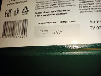

Буквально только что в моём авто произошла замена масла и было залито C.N.R.G. N-Force Special FO 5W-30 ACEA A5/B5. Проехал только 10 км на нём.)) У меня Kia Rio III, 2012 года, 1,6 л., 123 л.с. акпп, пробег 137330 км, я единственный владелец этой машины, она со мной с салона. )) Первые впечатления, субъективно увеличилось "фирменное стрекотание" данного киавского двигателя)), всё как-то стало "громче" и "жестче", на это обратили внимание и мастера СТО, которые знают мою машину уже не один год. Я, не знаю, как сие прокомментировать, насколько это плохо или же и совсем нет)), пока буду думать, наблюдать.)) До этого у меня было залито ZICX9 FE 5W-30 API SP ACEA A5/B5 в 2022 году (масло было разлито в 2021), я и вновь приобрел такое же в "Ситилинке", но вернул его, сравнил канистры и мне не понравилась новая, "гуляют" цифры на мерной шкале, как-то неаккуратно и канистра выглядела по швам снизу. Далее начались муки выбора, прикупил и "Синтек", но так и не залил, вернул)). И почему то выбрал C.N.R.G. N-Force Special FO 5W-30 ACEA A5/B5. А, еще ранее у меня автомобиль бегал на Ford Formula F 5W30 A5/B5, но сейчас оно стало очень дорогим, а у меня этой весной 2023 года всё очень не гуд с финансами, впрочем, как и в 2022.))  На ZICX9 FE 5W-30 API SP ACEA A5/B5, на предыдущем масле двигатель работал у меня тише, это факт, ZIC прошел у меня 10000 тыс. км, моточасы я ранее никогда и не считал.)) И сразу ремарка, я не знатный тех. специалист, если что.))

Значит Вы считаете, что "паниковать" мне не стоит, ночами можно спать ))) и судорожно не думать о замене данного масло на что-нибудь иное (вопрос финансов в таких личных "параноидальных" историях уходит на второй план, машина у меня одна :smile:)? :D Какой там пакет присадок, это конечно неизвестно, масло июльское, 2022 года. Канистра у меня пластиковая, это тоже нормально, они и в пластике выпускают, а вот защитной алюминиевой мембраны на горловине канистры не было, у одного продавца на "Озоне" встретил подобный вопрос от покупателя, ему ответили, что для C.N.R.G. данный момент в норме вещей, хотя в сети встречал фото канистр и с мембранами. Я, масло точно покупал у официального дистрибьютора C.N.R.G. в Питере, сам звонил в Москву им.)) А, питерские ребята уже мне дали ссылочку на свою страничку на "Озоне".
